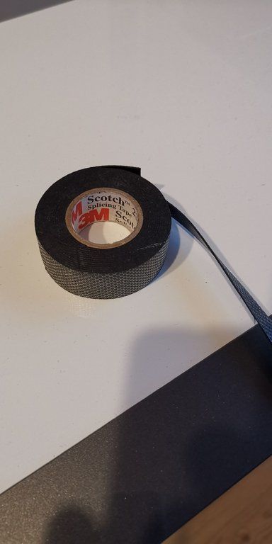

Kiedyś dawno temu gdzieś w necie widziałem takie oringi zakładane na rant płyty CD, ale z nudów zrobiłem dzisiaj oring, opaskę czy jak by to zwał z taśmy samowulkanizującej i delikatnie owinołem rant płyty CD, po zapodaniu do cdka... Konsternacja, bardzo duża poprawa w każdym aspekcie szczególnie nasycenia, naturalności.
Mam kilka cd zfrezowanych desk systemem ale to co się stało po owinięciu jest sporo lepsze...
Jak ma ktoś namiar na oryginalne oringi na cd to za podajcie bo warto
Super! Rozumiem, że podstawki pod kable też już masz...
