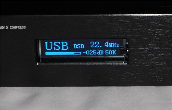

Tytułem podsumowania fotki DACa z tym badziewiem i po wstawieniu OLED

Rozumiem, że do obsługi OLED niezbędna była modyfikacja oprogramowania DAC?
Wygląda to świetnie.

Czyli mam rozumieć, że sama podmianka LCD na OLED zmienia także sposób prezentacji np. napisy Usb/dsd na OLED mają całkiem inną czcionkę, i w gratisie mamy inną organizację wyświetlacza?
Edytowane przez TheMrPegaz
Sybic pokazał OLED graficzny. Tam czcionki są ustalane przez programistę. Natomiast Wladl pokazał wyświetlacz OLED znakowy- odpowiednik zamontowanego w DACu

Ja próbowałem WS0010 z kontrolerem na AK4118 i nie działał. Wynika to z nieco innej sekwencji inicjalizacji tego wyświetlacza.
Na arduino są biblioteki do tego i działa poprawnie, w gotowym produkcie kodu nie zmienisz.
Dlatego w moim przypadku skończyło się na wyświetlaczu VATN.
