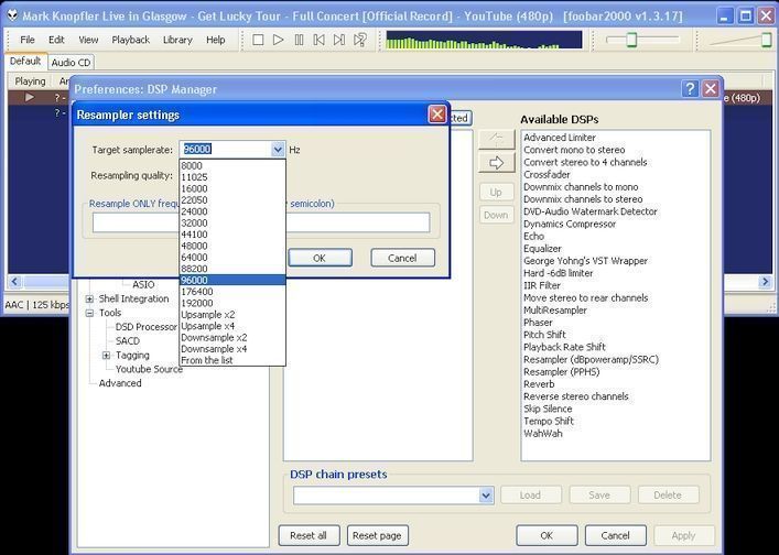

Komputer z windows, karta dźwiękowa z wyjściem optycznym obsługująca 44,1-96Khz, foobar z ustawionym Kernel Streaming i uruchomionym w DSP menagerze - MultiResamplerem ustawionym na 96Khz. Bez resamplera działają też bezpośrednio w foobarze oryginalne pliki nagrane w 88.2Khz (nie mam plików w 96khz i 192Khz). W obu przypadkach odpowiednia prawidłowa wartość w Khz jest wyświetlana na panelu daca. I to wszystko.

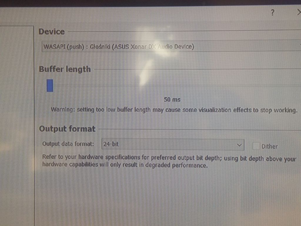

czy w 24 bitach 192 kHz po optyku też poleci?
To źródło jest odpowiedzialne za wartość KHz jakie odczyta dac , karta Asus Xonar 24bit/192KHz

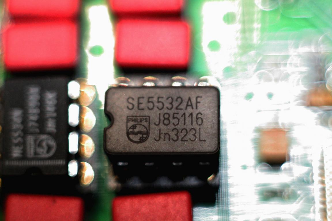

Otrzymałem zamówione Philipsy NE5534 i SE5532 (myślałem, ze będą to Signeticsy, ale coś mi umknęło w opisie aukcji). Już od samego początku wymiany słychać, że powyższym op-ampom Philipsa firma Ti ze współczesnymi odpowiednikami - nie podskoczy, nie dotrzyma kroku i zostaje daleko w tyle. Jest "miodnie". Dźwięk się uszlachetnił, nabrał dużej ogłady, w tym w dolnych rejestrach. Jestem pod wrażeniem co PCM1794 potrafi nawet na płytce 10cmx10cm w datasheet-owej aplikacji po tym, jak po wymianie wzmacniaczy operacyjnych na klasyczne powyższe Philipsy jeszcze bardziej rozwinął swoje skrzydła. Lekki szok. A OPA602 w drodze....

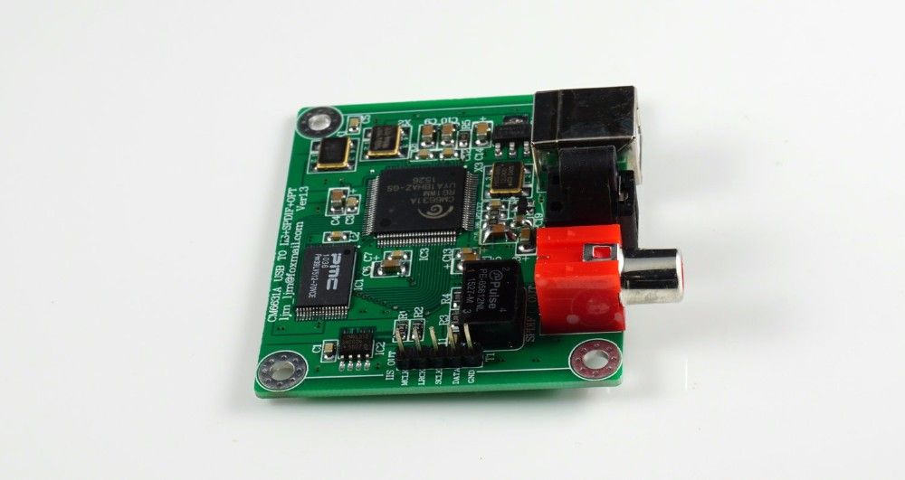

w drodze moduł USB na cm6631a

A jaki jest ten dedykowany do tego dac-a konwerter usb?
wtykasz do gniazda na płytce i korzystasz z istniejącego już złącza usb . ( Natomiast PCM2706 nie ma dobrych opini jako przetwornik)
To jest niestety guano. Sensowny jest ten:
i też plug&play.
Zamówiłem na MC6631. Może pod koniec miesiąca przyjdzie
