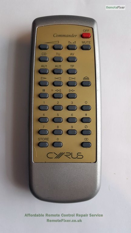

Witam. Kupiłem odtwarzacz cyrus cd7 wraz z pilotem cyrus commander jak w załączniku. Czy ten pilot może nie być kompatybilny z tym odtwarzaczem?
Jedyna funkcja jaka działa z pilota to przycisk wyłącz. Odtwarzacz sprawny gdyż reaguje na polecenia z pilota hegla.
Pozdrawiam.
Pozdrawiam.
Pilot jest właściwy, jeżeli inne przyciski nie działają, pewnie jest uszkodzony.
Wciśnij najpierw  CD ,a potem spróbuj użyć którejś funkcji przyporządkowanej odtwarzaczowi.
Jak to nie zadziała ,to może być uwalony pilot.Cd Cyrusa pracują na kodzie RC-5 od Philipsa.
https://www.euro.com.pl/piloty-uniwersalne/vivanco-ur-82-se.bhtml
W razie czego,ten ładnie działa z Cyrusami (amp,cd) ,nawet open/close tacki działa ;)
Można w sklepie sprawdzić szybko (jak obsługa będzie miła) ,gdyż może być uwalony odbiornik w odtwarzaczu (nie można tego wykluczyć).
2 godziny temu, nautilus81 napisał:
Cd gra jak na te pieniądze kapitalnie
No jasne, nie może być inaczej - w końcu to Cyrusek ?
Co do sterownika, to mój też urodą nie grzeszy... i kiedyś miałem z nim identyczną zagwozdkę, tak samo pomogło wciśnięcie przycisku CD.
