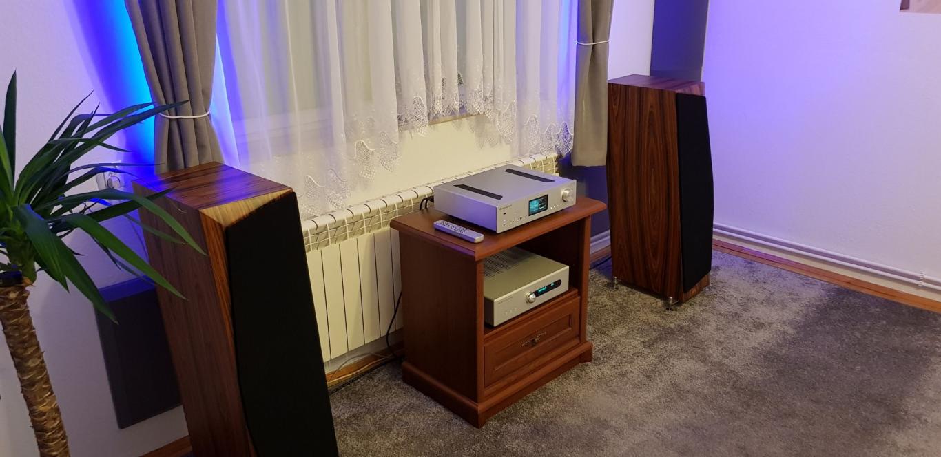

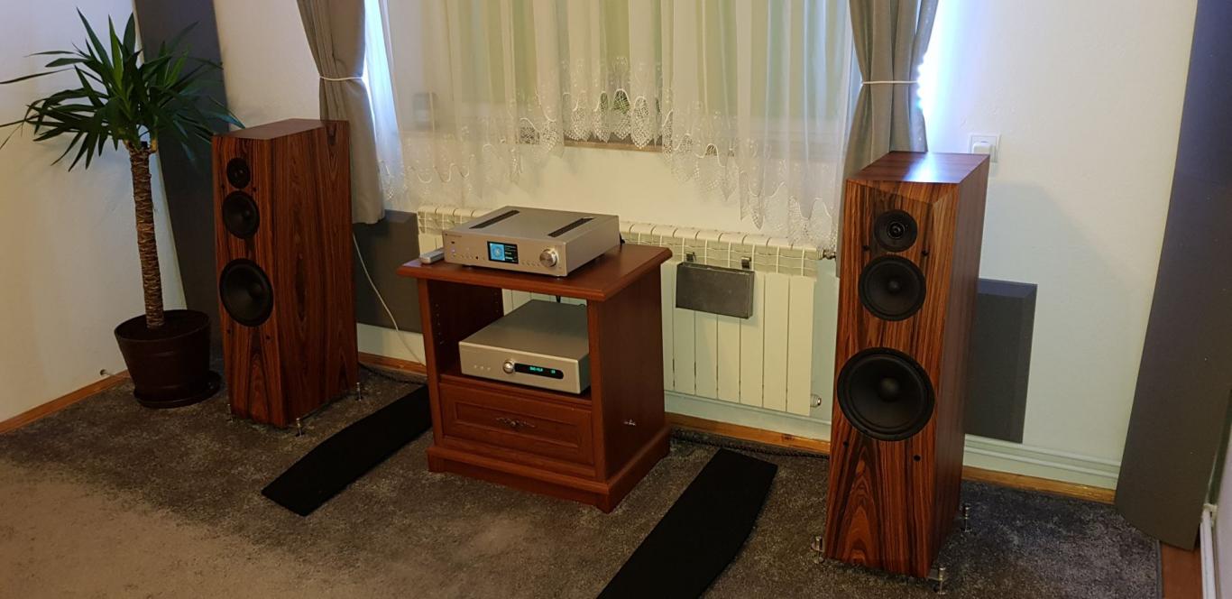

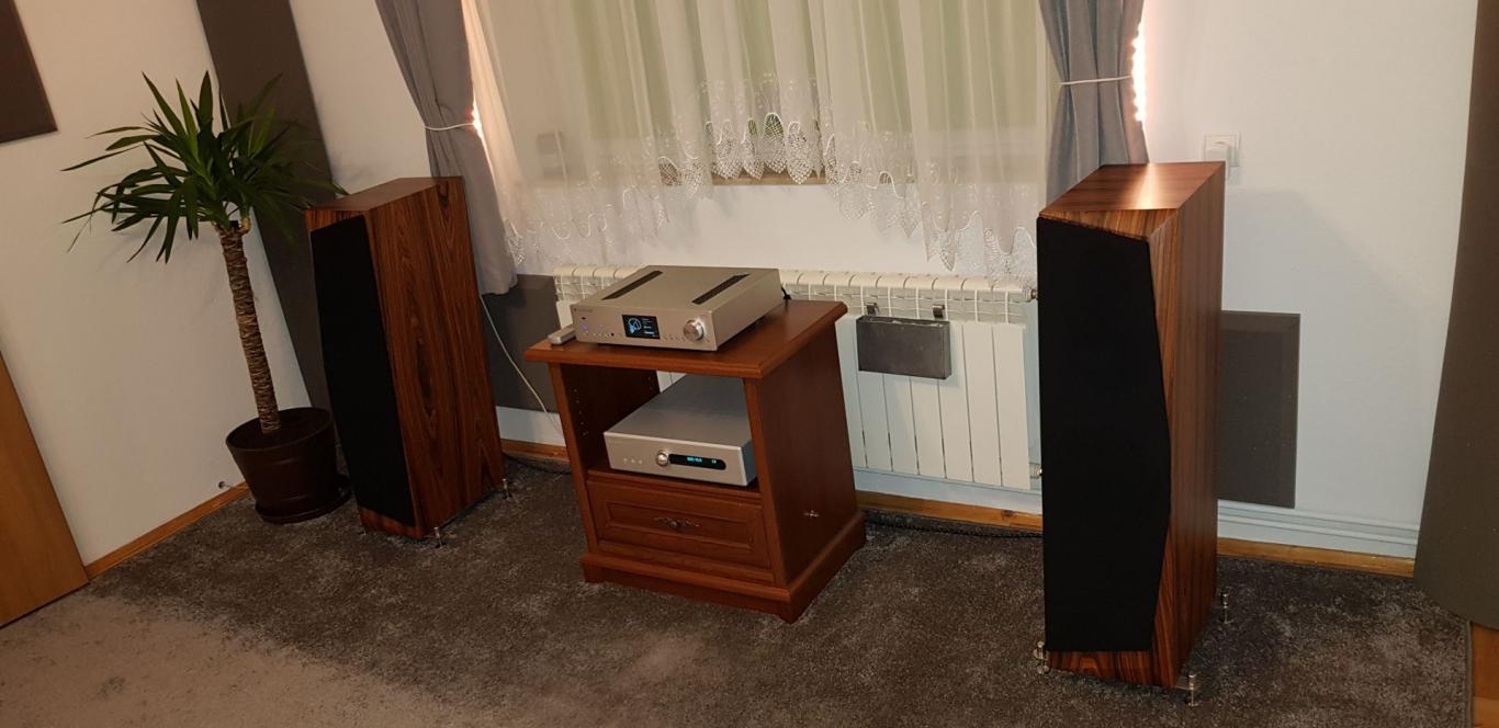

Witam , na początku tego wątku chciałem podziękować kilku osobom, dzięki którym udało się stworzyć świetnie grający zestaw, który cieszy moje uszy jak i oczy zarazem a mianowicie koledze Piotrowi z podkarpacia , koledze Pawłowi z Wrocławia oraz Marko3T za rewelacyjne jak zawsze wykonanie obudów z firmy Insomnialab .
Zestaw, z którego jestem bardzo zadowolony składa się z następujących elementów :
- wzmacniacz Bladelius Thor , wersja bez daca , 2x170W przy 8 ohm , 2x340W przy 4 ohm , trafo 1,8 kVA , w pełni zbalansowany ( poczwórny preamp w klasie A oparty na dyskretnych oraz 4 takie same końcówki - full balans)
- odtwarzacz sieciowy Cambridge Audio 851N ( słucham Spotify Premium , porzuciłem swoje płyty, które zgrałem na 1 pendrive wpięty na stale z tyłu odtwarzacza - wygoda)
- kolumny 3 way oparte na topowych nowych przetwornikach firmy SB Acoustic Satori ( woofer WO24 Satori , średniotonowy 16cm Satori i jedwabna kopułka Satori ) .
- kable głośnikowe Audionova , kable XLR Klotz + Neutrik .
Najbardziej niepewny byłem do odtwarzacza sieciowego Cambridge 851N jako jedynego elementu zestawu produkowanego taśmowo ( Bladelius to mniejsza firma w Szwecji gdzie budują wzmacniacze od zera , mój egzemplarz posiada numer seryjny 127 :) nie jest to taśmowa produkcja, powiedzmy że jest to takie firmowe DIY zbudowane przez człowieka legendę - Mikea Bladeliusa ).
Obawiałem się że Cambridge zagra bardzo sucho jasno krzykliwie , co okazało się na szczęście nie prawdą , razem z Bladeliusem zgrał się rewelacyjnie , okazując barwę głosu taką jaką lubię .
Bladelius na XLR z racji braku wzmacniaczy operacyjnych w torze XLR ( poczwórny preamp oparty jest na dyskretnych tranzystorach pracujących w klasie A ) ,gra twardo szczegołowo, natomiast w torze gniazd RCA zastosowano opampy które na których gra miekko z mniejszą precyzją i cieplej - kwestia gustu którą sie wybierze , cieszy natomiast to iż odrazu to słychać ( przerzucam pilotem oba wejscia naraz więc najłatwiej wyłapać różnicę nie tracąc minut na przepinanie kabli itd) .
Bladelius zasilany jest potężnym trafem o mocy ok 1,8kVA co widać przy włączeniu go do sieci ( wzmacniacz w spoczynku pobiera ok 300W energii więc na noc zalecam jego wyłączanie z sieci :) . Zasilany jest niskim napięciem ( napięcie na kondensatorach o pojemności ok 90 000uF wynosi zaledwie 36V ) . Zdecydowanie widać iż jest to wzmacniacz prądowy , mierząc napięcie i prad na zaciskach kolumn udało mi się przy impuslie zmierzyć napięcie ok 26V i prądu ok 4,5 A ( więcej kolumny nie są w stanie wytrzymać gdyż można doprowadzić do uszkodzenia mechanicznie woofera WO24 od SB Acoustic Satori. Z resztą przy takiej głośności ( vol 60 ze 100 stopniowej skali u Bladeliusa) przy której zmierzyłem te wartości nie da się wytrzymać w 20 metrowym pokoju z racji lawiny dzwieku i basu odbijającgo się na mojej klatce piersiowej jakbym był na duzym koncercie... . Zdecydowanie widać różnicę prowadzenia kolumn przez wzmacniacz oferujący wysoki prąd /niskie napięcie a wysokie napięcie a niski prąd , mój poprzedni budżetowy wzmacniacz oferujący podobną moc ale znacznie wyższe napięcie i znacznie niższy prąd nie byłw stanie tak poprowadzić kolumnę mimo iż na zaciskach zmierzyłem taką samą moc na obu wzmacniaczach - trafo to podstawa w końcu gra zasilacz .

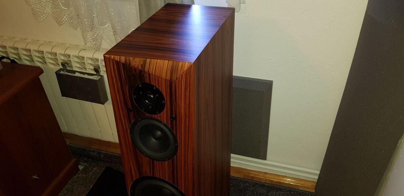

Kolumny zaś powstały dzięki kilku osobom wspomnianym na początku mego postu . Paweł razem z Piotrem opracował zwrotnicę i ogólny wygląd kolumn , dzięki ich uprzejmości ( dziękuję wam Panowie za okazały czas i wiedze ). Kilka miesięcy temu zwróciłem się o pomoc w zbudowaniu kolumn i zaprojektowaniu zwrotnic do 2 osób bardzo znanych na forach audio w Polsce , z początku obiecali pomoc , ale ostatecznie mi podziękowali i odmówili zaprojektowaniu samych zwrotnic z powodu mniejszego zarobku ( w ciągu tego samego dnia jakby się naradzili a mieszkają o kilkaset km od siebie) . Na szczęscie na tych 2 osobach świat audio się nie konczy i są jeszcze osoby posiadające wiedzę w budowaniu kolumn które chętnie bezinteresowanie pomogą . Jeszcze raz wam Piotrze i Pwale dziękuję , częsciej jesteście na tym drugim forum dlatego tutaj nie napiszę pełnych ich nazw co oczywiście uczynię na tamtym forum .
Kolumny oparte na topowych przetowrnikach grają bardzo wyrównanym dźwiękiem , grają bardzo szczególowo z potężnym niskim basem ( kontrabas, najnizsze klawisze fortepianu brzmi rewelacyjnie) , srednica z racji 16 cm przetwornika średniotonowego gra bardzo swobodnie i szczegółowo , wokal jest mocny głęboki jakby wokalista znajdowałsię w pokoju w którym słucham . Jedwabna kopułka wysokotonowa gra miekko ciepło i szczegółowo .
Kolumny wykonała firma Insomnialab z Marko3T znanym na tym forum , kolumny wykonane rewelacyjnie , żadna fotka nie odda tego jak one wyglądają na żywo . Kolumny są pochylone o 7 stopni , wysokość 100cm , skosy i wykończenie to fornir palisander brazylijski wybrany przez żonę .
W pokoju zostały zastosowane panele i pułapki basowe firmy Apama z serii Profesional , ćwiercwałki o średnicy 20 cm znajdujące sie w kątach oraz panele akustyczne naklejone na 3 ścianach niewidoczne na zdjęciach spowodowały iż pogłos w pokoju został wyeliminowany . Wystarczy zaklaskać lub zwyczajnie porozmawiać z drugą osobą aby usłyszeć że pokój został solidnie wytłumiony ( byłem kiedyś w komorze bezechowej i jest to podobny zabieg ) . Oczywiście panele zostaly naklejone tak aby w moim miejscu odsłuchowym dzwięk był najlepszej jakości . Bez paneli akustycznych w pokoju panował ogromny pogłos i echo . Teraz słuchanie muzyki to prawdziwa przyjemność zwłaszcza ze sprzętu na który wydało się ok 30 tys złotych .
Polecam .

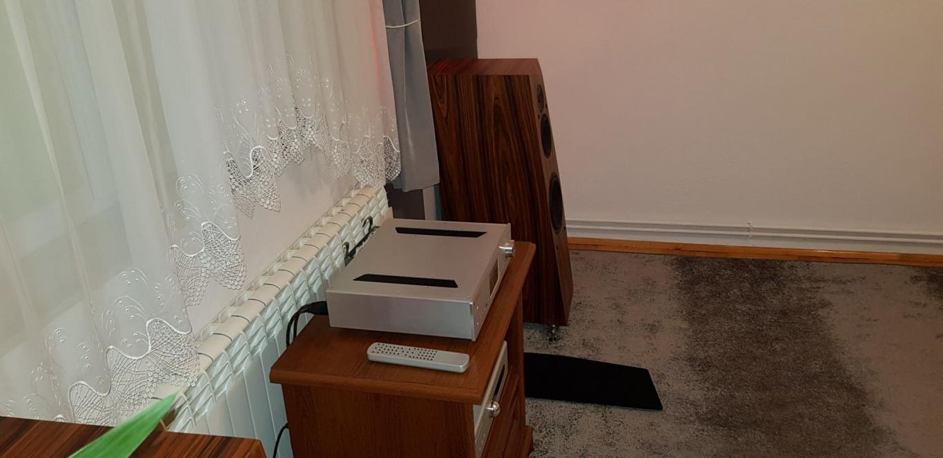

... kaloryfer z tyłu?... przynajmniej sprzęt masz zawsze wygrzany :) :)
Gratulacje.
Lubię sobie pogrywać ...
W domu mam centralne ogrzewanie na gaz wiec gorące nie są ;) . Na wiosne i lato na grzejniku beda pozostale panele akustyczne ktore mi zostaly takze problemu nie ma ;)
Gdy slucham glosno to jestesmy z żoną w pokoju goscinnym gdzie ustawienie kolumn nie robi roznicy bo i tak slychac cale pasmo przenoszenia . Uslyszec pierwsze klawisze fortepianu 27hz jest prawidlowe nie wspominajac o reszcie.
Do takiego słuchania muzyki rzeczywiście nie trzeba dobrego ustawienia głośników... Trilok ma jednak rację. Masz je źle ustawione. Po za tym gołe ściany z boku to ma być ta dobra akustyka? Im dalej od tylnej ściany tym lepsza głębia i scena ,oderwanie dźwięku od głośników.
Nie każdy chce mieć lub może mieć tak ustawione głośniki, jednak twierdzenie ,że tak jest dobrze nie jest prawdą.
Kolumny wędrowały niemal we wszystkie miejsca sypialni oprócz miejsca gdzie stoi łóżko . Ja najlepiej wiem gdzie mają stać kolumny i tam też stoją . Czy stoją metr od ściany czy obecne 30-40 cm od panela akustycznego , nie ma to znaczenia . Co do gołych bocznych ścian , jest tam naklejonych po kilka paneli akustycznych , nie są ujęte na fotkach . Kilka następnych mam w zanadrzu do naklejenia jeśli będę tego chciał. Narazie tego nie przewiduję . Natomiast rozważam zakup jeszcze dodatkowej pułapki basowej na trzeci kąt gdyż najwięcej efektu powodują właśnie kąty ścian a nie same ściany . Nie chciałem na początku w to uwierzyc , ale sam projektant z firmy Apama przekonywał mnie, że najwięcej usłyszę po ćwierćwałkach w katach ... I miał rację w 100% . Byłem niedowiarkiem i sam na własnych uszach się przekonałem , że miał rację .
Siedzisz w pokoju, żona przynosi pułapkę basową stawia w kat, przynosi kolejną i stawia na poprzedniej , ja siedzę i głośno mówię , klaskam a następnie puszczam konkretne utwory o różnych częstotliwosciach . Następnie wynosi , zmienia miejsce itd, podobnie z panelami ściennymi, trochę zabawy jest ale można solidnie poprawić akustykę swojego pokoju . Nie ilosc sie liczy ale miejsce rozmieszczenia, każdy pokój jest inny . Sam projektant w swoim pomieszczeniu powykładał całe ściany panelami , wykonał pomiary a nastepnie zastosował pułapki basowe ... panele można było z powrotem odkleić i zostawić dosłownie kilka . Pułapka basowa to najlepszy i najważniejszy element poprawy akustyki .
Tak teraz patrzę na moje fotki i zauważyłem , ze pokazałem wam pierwsze moje fotki gdzie kolumny stały jeszcze 15 cm od panela , tutaj pełna zgoda , one tam stały tylko chwilę gdyż bas był zbyt potężny . One stoją normalnie 40 cm od panela i ok pół metra od gołej ściany tylniej i 0,7m od ściany bocznej . Te fotki były tuż po pierwszym postawieniu zrobione także panowie spokojnie, od tygodnia stoją już tam gdzie mają stać . Jak pewnie kupię jeszcze ze 2 pułapki basowe to może pokazę wam cały pokój . W końcu można słuchać muzyki z przyjemnością i o to chodzi . Moja inwestycja została zakończona . Jestem bardzo zadowolony i to jest najważniejsze .

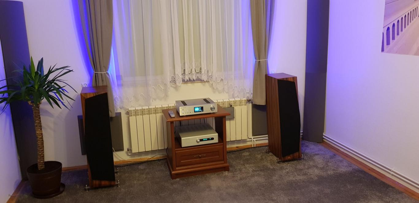

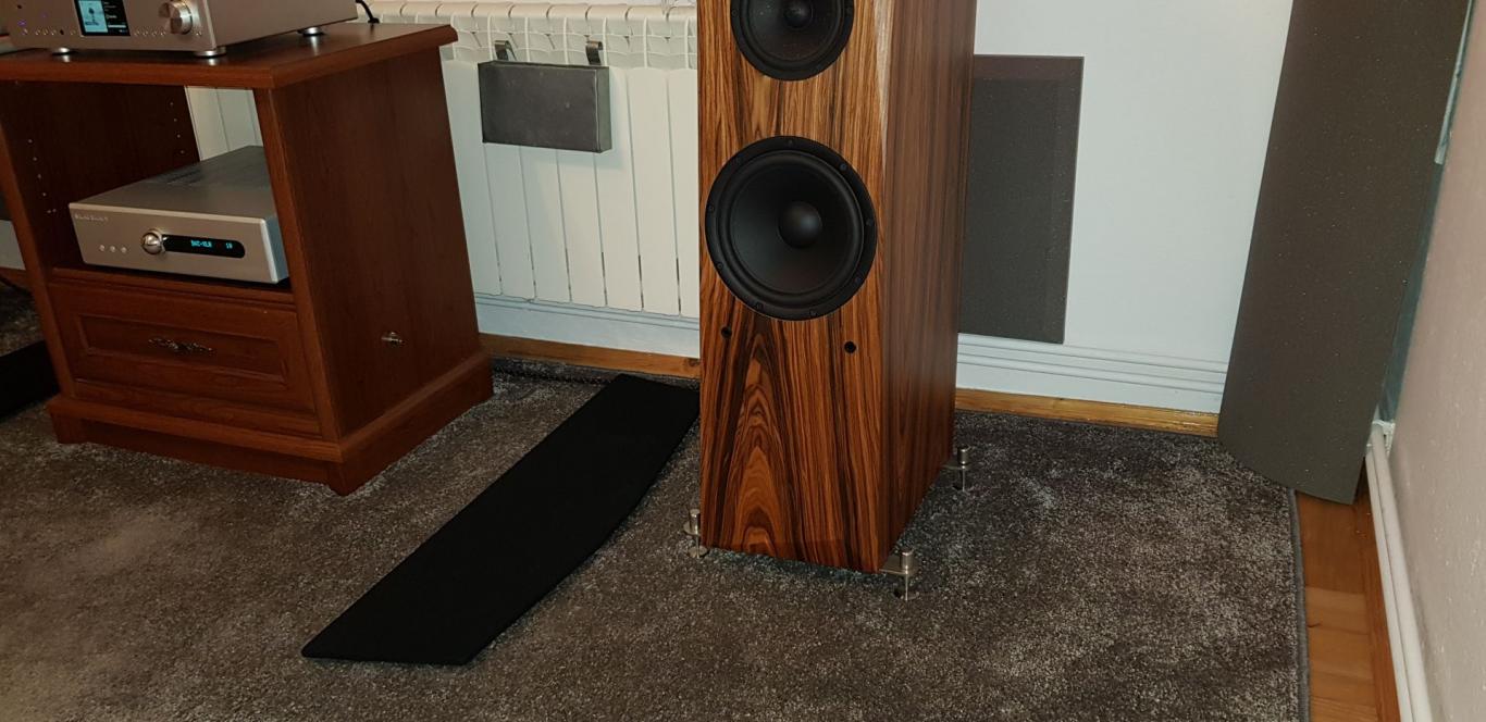

Od ilu Hz działają te gąbki za kolumnami?

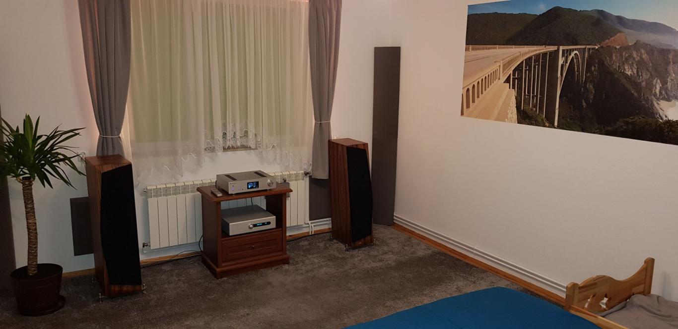

Bardzo intrygujące miejsce odsłuchu ale jak kto lubi ;-)
Już ponad 190 pobrań zdjęcia 12.jpg, naprawdę nie wiem co o tym myśleć, może kolega zapoczątkował nowy trend słuchania pod kołdrą 8-O
Widocznie bardziej im sie podoba łóżko niż sprzęt . Coz jeden lubi rybki drugi stolik na ktorym stoi akwarium .

Gratulacje i życzę zadowolenia. Sprzęt fajny, choć ustawienie dyskusyjne. Nie wierzę, że goły pokój ma bardzo dobrą akustykę. Mam też wątpliwości co do odtwarzania 27hz przez ten zestaw.
Byłoby dobrze jednak te kolumny trochę odsunąć od ściany, a jeśli nie można zrobić tego np na 1m, to chociaż o 50cm dalej na środek pokoju i za kolumny warto wstawić jakiś skuteczny dyfuzor akustyczny.

Coś tam zagra.... :)
F6 tego zestawu to około 33 Hz
Strojenie BR to około 25Hz.
JMA RQ900 • Atoll IN300 • Arcam CDS27 • Arcam irDAC • Onkyo NS-6170
:) zapewniam, ze slychac . woofer nie nalezy do bardzo szybkich z bardzo twardym basem, ale za to instrumenty ktore graja w tak niskim pasmie slychac doskonale. Kawał kolumny ktora slychac , zadne tam popierdywanie .
Grajac cicho slychac duza moc i kontrole dzwieku. Bardzo bezpieczne kolumny nie zamecza , sa spokojne choc kiedy maja pokazac pazur to go pokazą . Nie krzycza, nie jazgocza , a sa szczegolowe i wyrównane .
