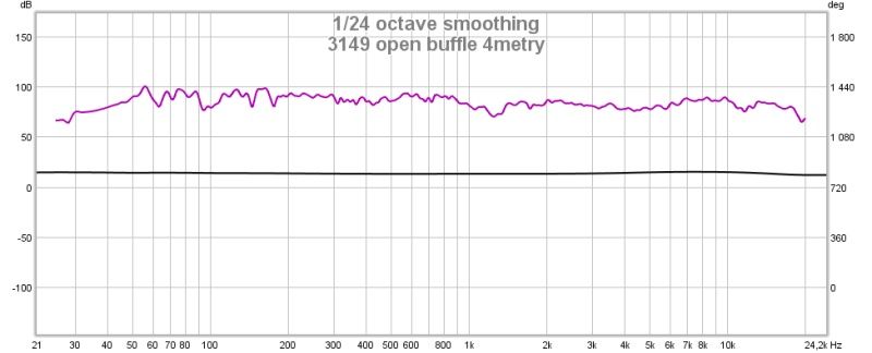

Ja za 400 kupiłem mikrofon na usb solodny wraz z aktywna zwrotnica wtedy juz cuda robic można korekcja pasma i cieciami zwrotnicy. Tez na tym sie nie znalem ale nie ma nic trudnego Bede w domu podesle jakies zdj pogladowe wykresow. Sądzę ze mikrofon z nie duza strata mozna pozniej odsprzedać takze gra warta swieczki

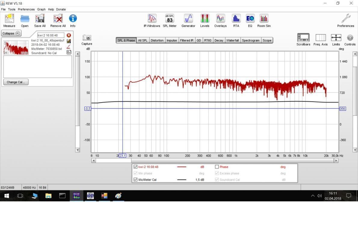

wrzucam kilka pomiarów różne typy obudów różne głośniki kolumny przesunięcia kolumn itd itp
nic trudnego polecam każdemu najprostsza droga do eksperymentów akustycznych . na początku się bałem tego ale filozofii większej nie ma

Tak jak wcześniej wspomniałem pomiary to jedno a ich interpretacja i wprowadzanie działających zmian to drugie. Nie chcę specjalnie się w to angażować u siebie z tego względu, że w domowych warunkach ciężko będzie osiągnąć ładny wykres. Na razie wprowadziłem kilka zmian w ciemnio i na ucho. Jest zdecydowanie lepiej niż było wcześniej nie mniej jednak mam możliwość zrobienia pomiaru i z ciekawości z tego skorzystam. Zobaczymy co z tego wyjdzie.

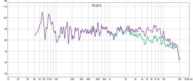

Wrzucę tutaj wykresy albo założę nowy temat. Popatrzcie, doradzicie co z tym robić, czy może nic nie robić.
Ten ostatni wykres to z kościoła? ;)

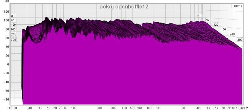

Tzn ? Wszystkie pomiary z mojego pokoju prawie 60m2 ostatni jest prawie wzorowy w kościele amplituda niskich tonów była by zdecydowanie wyższa i nierównomierna , jeden głośnik 12cali współosiowy o obudowie open baffle i robi robotę niesamowitą ( :
