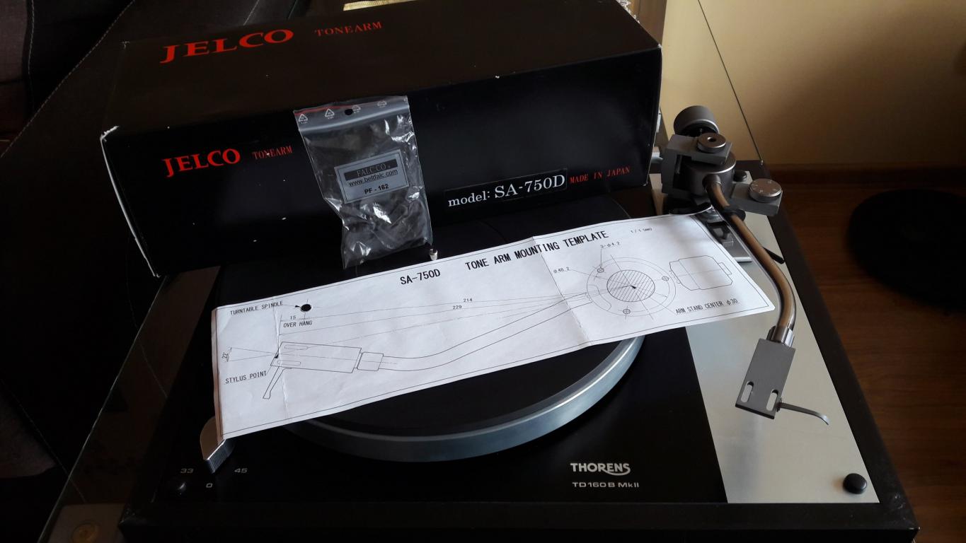

Gramofon już jest w domu. Thorens dobrze zapakowany, talerz na spodzie paczki, osobno podkładka gumowa, Jelco w orginalnym opakowaniu.
Podłączyłem , kręci :)
Czeka mnie teraz montaż ramienia
Jest może gdzieś instrukcja po polsku, czy z angielskim muszę się pomęczyć ?

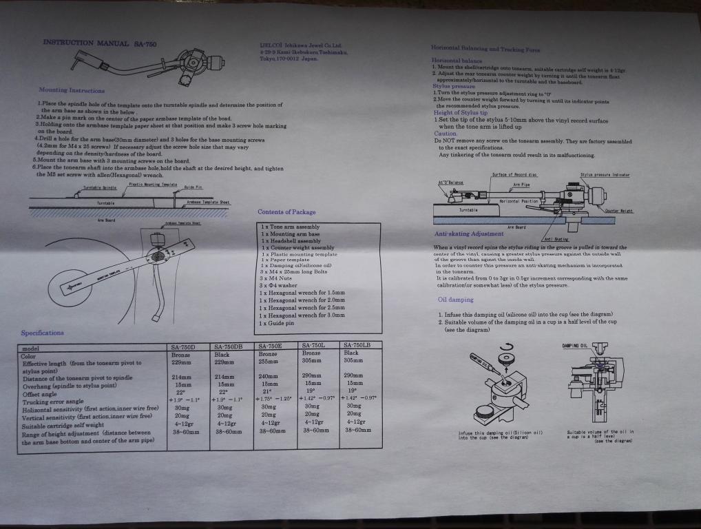

wiesz że te ramie jest tłumione olejem ?
szablon z vinylengine.com
z kablem może być problem , nie wiem czy din5 tam pasuje
Mam szablon, to ten?
może to podejdzie
