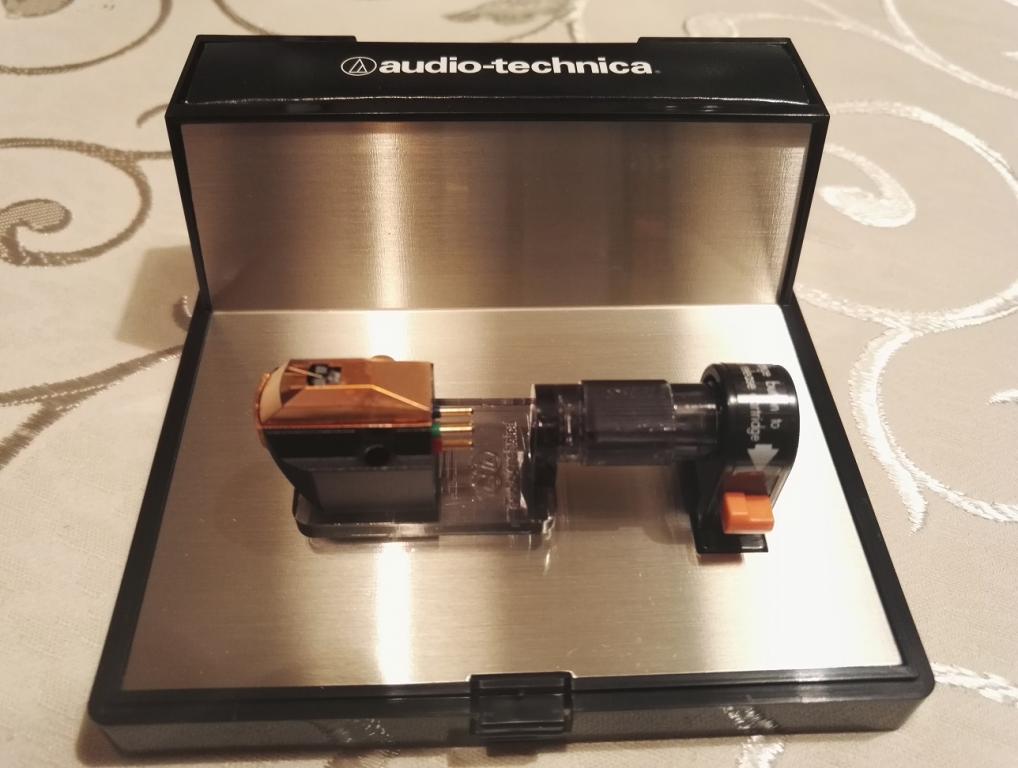

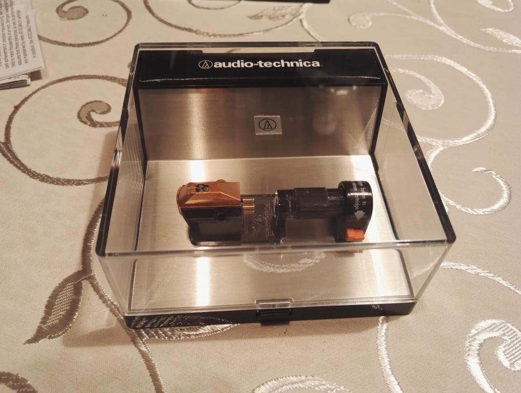

Wkładka od Theriona dotarła
Niezła biżuteria :)
Start z wysokiego C.
Uważaj, bo ta igła / wspornik jest cienki jak włos i ultra delikatny.

Sam jestem pod wrażeniem wyglądu tej wkładki i nie sądziłem, że na końcu takie to cienkie i delikatne
