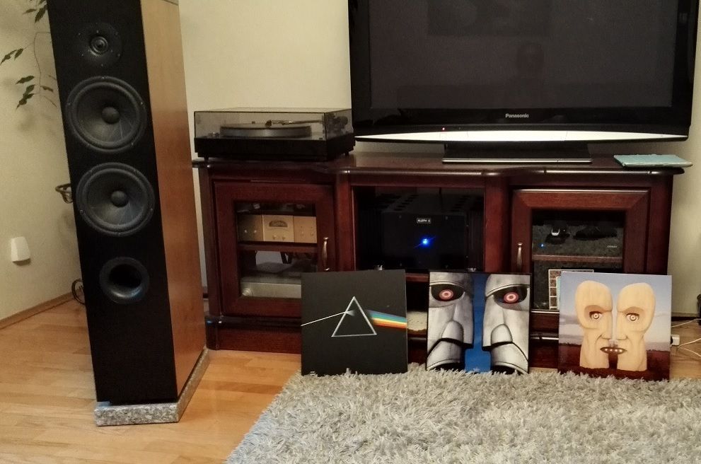

Daj fotkę na czym stoi gramofon .
Telewizor ma iść na ścianę, pod gramofon zamówiona już półka z granitu, taka jak pod kolumną. Pod gramofonem dac, a na nim leży pre nuda bez obudowy, niżej pre klon Passa P1,7. Po środku klon Aleph5. Po prawej tuner sat z twardym dyskiem.
Gramofon postawiłem na parkiecie za kolumna-bez poprawy.
Kolumnę lewą odłączyłem od kabla-bez poprawy, w lewej membrana faluje.

masz duże kolumny podłogowe , więc czemu się dziwisz , że membrany ci latają ? Jak kolumna przenosi ci pasmo w granicach 30hz to częstotliwość ramienia która poprawnie jest gdzieś okolicach 20hz , też będzie odtwarzana. Z dużym spadkiem , ale będzie.
filtr subsoniczny u ciebie jest niezbędny , i zastanawianie - jaki ma on wpływ jest bezcelowe , bo i tak być musi. Przerabiałem to też u siebie - obniżenie rezonansu ramienia też nie pomoże :( niestety.

Poczekaj na płytę z granitu , a tak ogólnie to ona na czym miala być posadowiona ?
Myślę, że tam gdzie stoi Thorens.

Czekam cały czas na platformę z granitu, robi mi kumpel więc go nie poganiam. Pewnie nawet zeta za nią nie będzie chciał jak te co mi robił pod kolumny :)
Mam nadzieję, że poprawi ona efekt subsoniczny.
