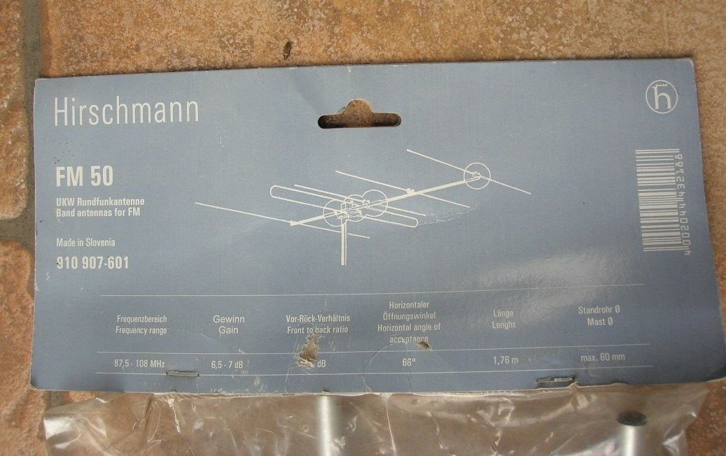

Tak wygląda 5-elementowa antena UKF FM. Dipol ma długość 145 cm. Jeśli dipol Twojej 3-elementowej anteny jest krótszy, nie jest to antena UKF FM.
Zaletą dipola zwiniętego w przypadku polaryzacji H jest możliwość odbioru stacji z różnych kierunków. Przy polaryzacji V nie ma takiej korzyści.
W takim razie możesz odsunąć anteny od siebie za pomocą wysięgnika np.
Zostawię to tak jak jest. Wszystko super odbierasz nie będę tego niszczył.
Ta ma 143 dokładnie

Tu jest fajny rysunek poglądowy . Mniej więcej odpowiada w połowie pasma FM .
Bukaj masz dwie anteny pod jedno wejście tunera ?
