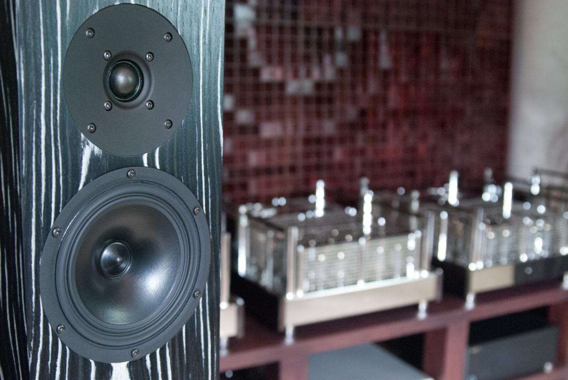

Chyba coś "grubszego" niż Minasy ;)
To są najnowsze Ethos Ultimo, najmniejszy model z nowej serii hi-endowej (ceny od 40kzł). Konkurencja dla kolumn z przedziału 100kzł - 500kzł i mocne wejście Studio 16Hz do topowego hi-endu. Stosunek jakość/cena najlepszy jaki znam. W sumie to skonstruowanie tych kolumn zainspirowało powstanie dedykowanego systemu dla ukazania ich pełni możliwości. To są najlepsze paczki tradycyjne w cenie do kilkuset tysięcy jakie słyszałem. Łączą w sobie niesamowitą werwę grania z genialnym, BARWNYM basem, przepiękną i analogową średnicą oraz niemęczącą, przestrzenną i idealnie spójną z resztą pasma górą. Nienawidzę paczek tradycyjnych zwłaszcza za "rozsieczkowane" pasmo (po 20 latach z elektrostatami jestem wyczulony jak diabli na brak spójności i zmianę tonacji oraz barwy instrumentów) ale przy tych jednych zrobię wyjątek. Te paczki są niesamowite, to jest jakby poprawiony Sonus Faber z najlepszych lat. Moje szczere GRATULACJE! Myślę, że niebawem kilka nowych osób posłucha ich możliwości i opisze dokładnie swoje spostrzeżenia. W imieniu właściciela zapraszam do Łodzi. Rafał weź się wreszcie i zarejestruj na forum. To przesympatyczny, gościnny i bardzo skromny audiofil.
Wyjdę przed szereg bo się wszyscy boją i wklejam foty najnowszego dziecka Grzegorza. Robią piorunujące wrażenie starannością wykonania, przyłącza głośnikowe tri -wire w standardzie! Wewnątrz najlepsze elementy zwrotnicy i unikatowy system tłumienia drgań i wibracji obudowy.

hmmm to może być dobry partner do A - klasowej integry Vitusa ;) na którą mam chrabkę
Nie korzystam z fejs zbóka ale na zdjęcia zerknąłem zwłaszcza to po prawej w takiej niebieskiej poświacie. Co to do cholery za czadowy fornir ? ;)
to się nazywa wizualizacja - komputer
teraz czekamy na wizualizacje pozostałych modeli
Na żywo ten fornir wygląda jeszcze dwa razy lepiej. Jest niesamowity i przeznaczony wyłącznie do najwyższej serii. Łącznie mają być 4 nietuzinkowe wybarwienia.
Czy wysokie tony to SS 9900 ?
https://www.audiostereo.pl/topic/139576-studio16/page/427/#findComment-3845659
2 revelatory na basie
1 burak na średnicy
1 revelator na górze
Co razem daje bajeczną kombinację i to jest ten wyczekiwany ptojekt pod GM70 i nie tylko ☺

To już nie "buraczek", jak wieść niesie to głośnik specjalnie wykonany dla Studio16Hz przez SS.
Ciekawa to wieść.:)
Gratulacje!
Chciałbym na tych paczkach posłuchać basu, zapewne większa jazda niż sam teledysk:
