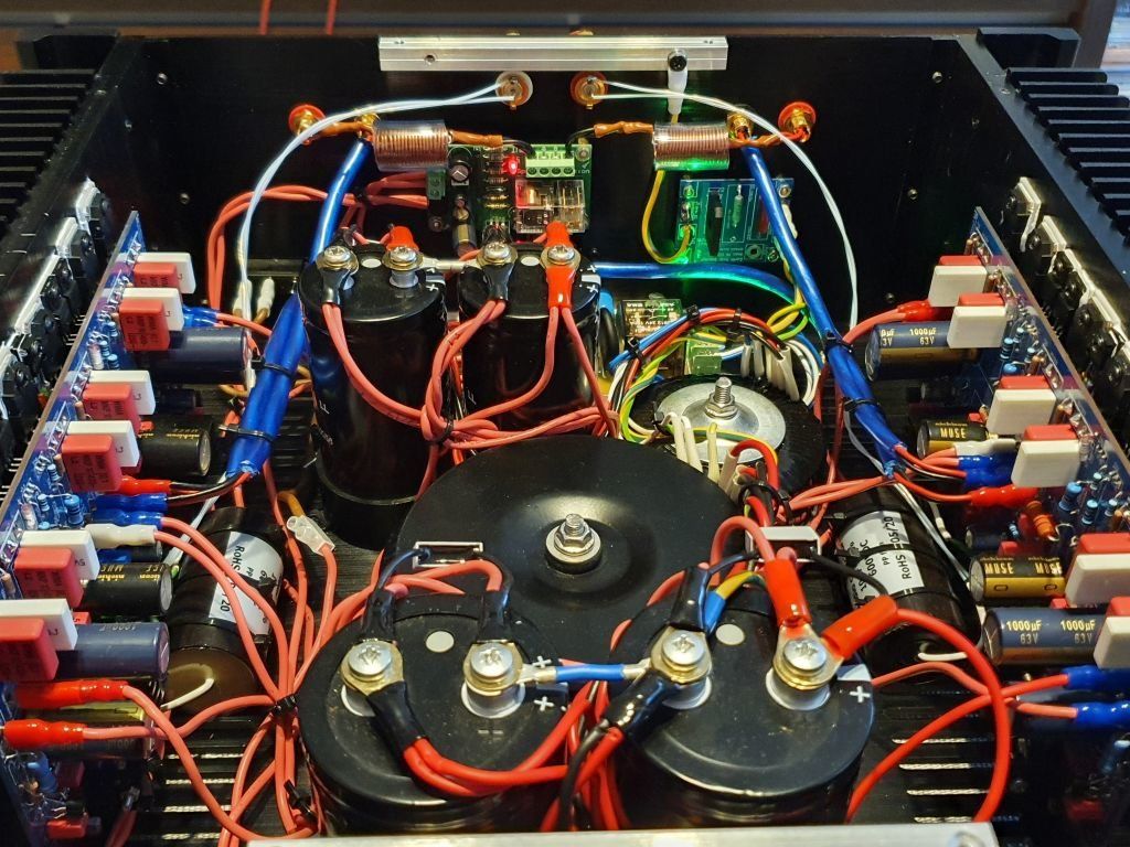

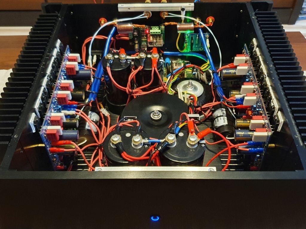

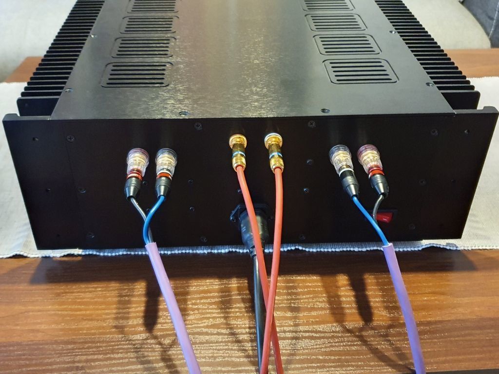

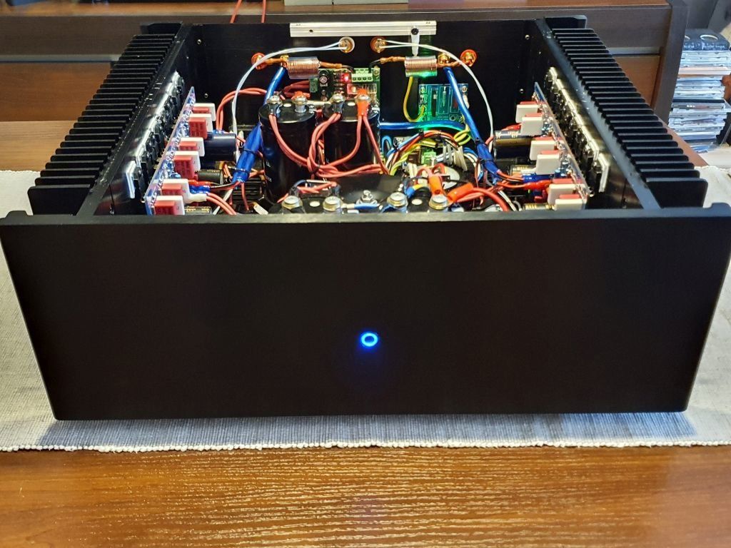

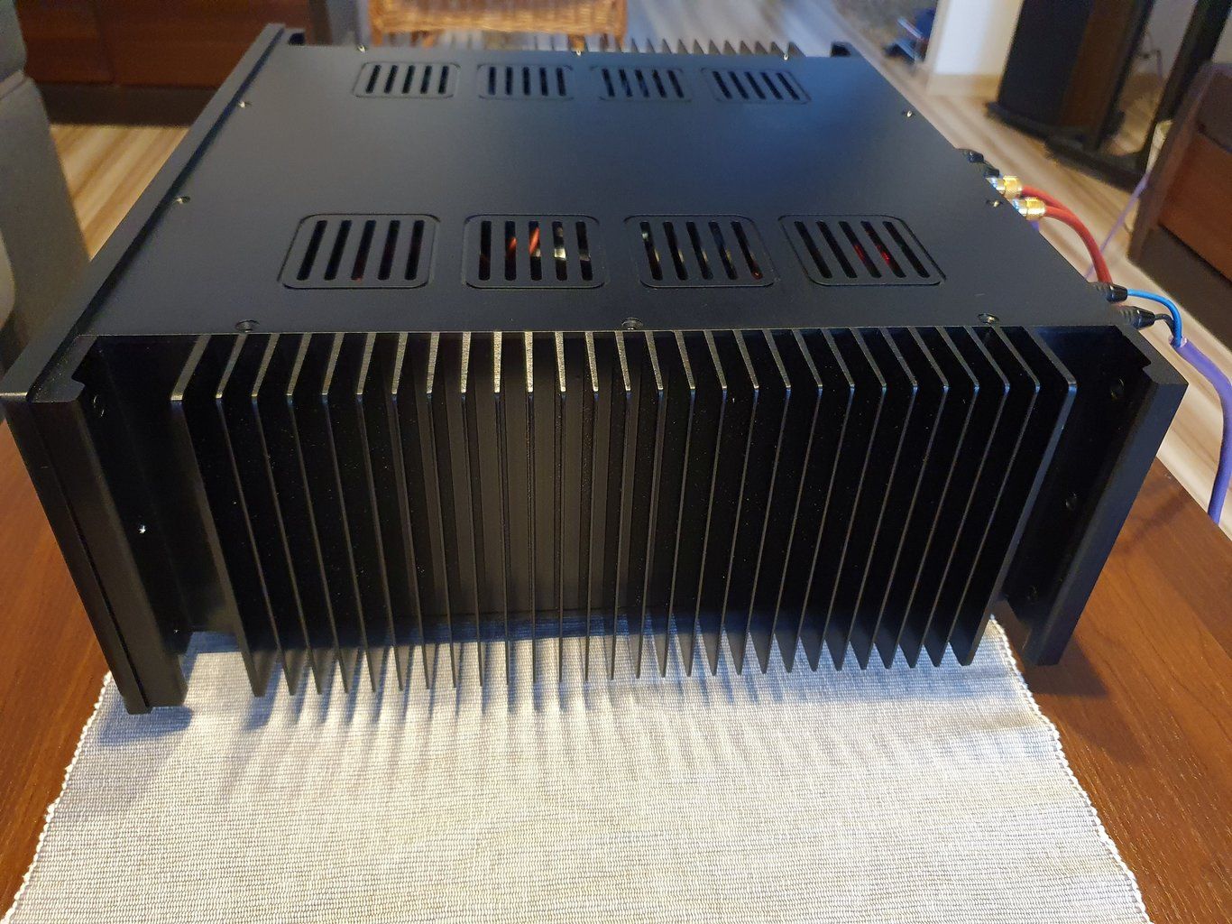

Przesylam kilka fotek mojej Oli2.
Lubie elektronike, ktora prezentuje moje dzwieki, tak jak to sobie wymarzylem..

U mnie pracuja juz oba zasilacze na dwóch mostkach. Zdjecie przedstawia jaki rodzaj mostkow użyłem. Moge śmiało powiedzieć, że nie ma żadnych przeciwwskazań. Zostawiam, wiec tak jak jest. Jeśli ma ktoś dylemat, jakie rozwiązanie przyjąć, to proponuje użyć dwóch mostków dla świętego spokoju. Ola, to bardzo dobry wzmacniacz. Warto tutaj zainwestować w najlepsze komponenty..Życze owocnej pracy dla tych, którzy sa jeszcze w trakcie składania.
Oczywiscie przy okazji,  dziekuje konstruktorowi za projekt!
