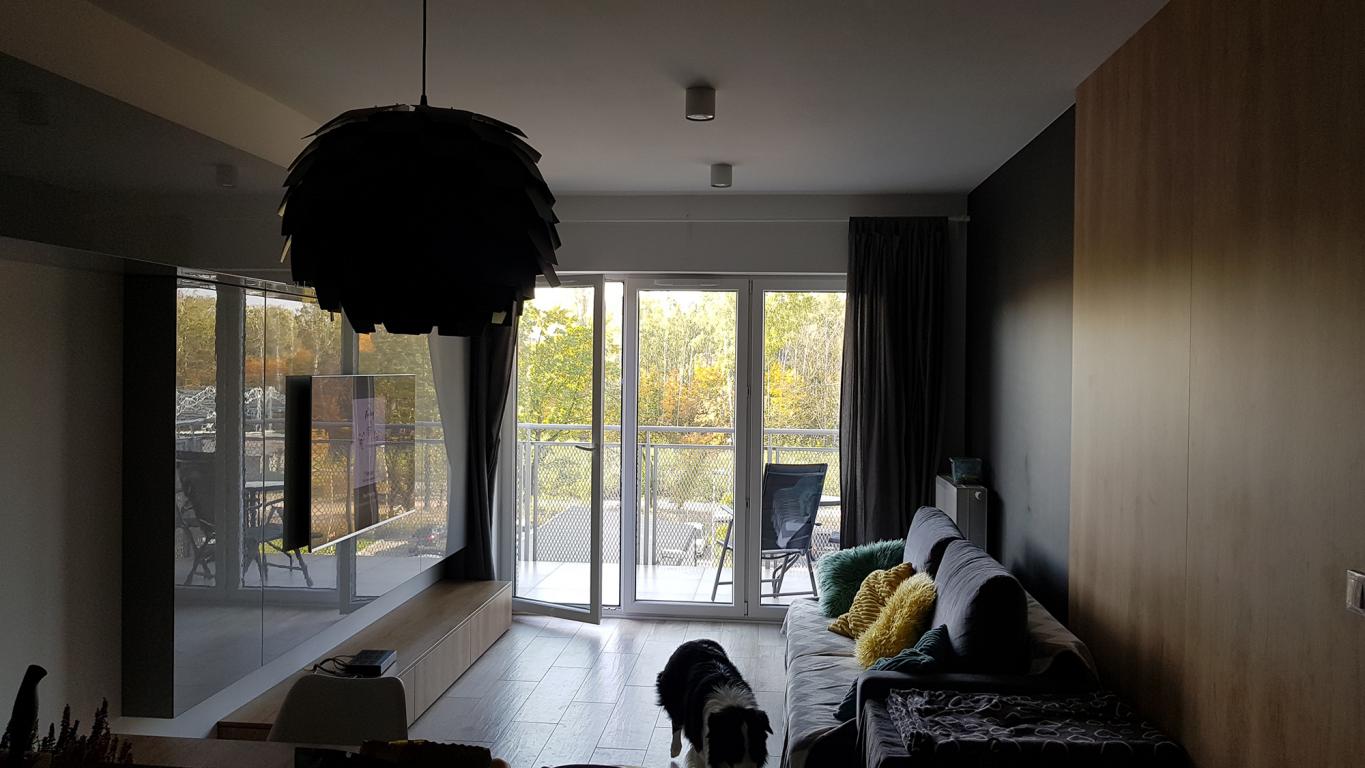

Salon wygląda tak jak na załączonym do posta zdjęciu i rzucie. Niestety, jak widzicie, jest dosyć wąsko. Odległość słuchacza od TV to około 2,6 m. Kolumny będą stały stosunkowo blisko ściany na niskiej szafce, więc bas-refleks powinien być na przedniej ścianie kolumny. Dodatkowo pewnie za kilka lat będę zmieniał lokum na bardziej przestronne, więc fajnie jakby kolumny miały jakiś zapas mocy.

trochę trudna sprawa ze względu na brak miejsca na głośniki. Na szafce będzie rezonanas, brak miejsca na standy, może nad szafkami ,,podwieszane". Szczerze to na twoim miejscu zakupiłbym sobie mały zestaw typu 1/2. Np. rega lub cyrus składający się ze wzamacniacza i daca. Do tego chromecast audio do strumieniowania tidal. Jeżeli chodzi o kino to zaproponowałbym splitter albo inne podłączenie do daca. Kupiłbym monitory bliskiego pola np. Harbeth P3ESR. Są tak dobre, że gdzie ich nie postawisz zagrają świetnie. Może nie będziesz miał potężnego basu ale będzie to genialne stereo, które być może zostawisz jako drugi zestaw do kolejnego mieszkania. Na rynku wtórnym szacuję taki zestaw na 5 k. (utrata wartości 0 zł). Kapitalny brytyjski zestaw. Żeby zobrazować poziom tego niepozornego zestawu porównam do sytuacji, w której skończyłeś dopiero szkołę kadetów i od razu po niej poleciałeś na księżyc ;)
Niestety w tak zaprojektowanym pomieszczeniu bardzo łatwo popełnić błędy. Największym jest dać zbyt mocne głośniki. Tutaj potrzebna jest rozwaga, uważam że sprawdzą się subtelne monitory jak ww. - bardzo szczerze to piszę.

Z tymi głośnikami na tej szafce to odpada. To nie jest stabilne miejsce na glośniki. Drugie primo będą one za wysoko w stosunku co do Ciebie. Następna sprawa to kolumny, piszesz o ciepłym brzmieniu i bass-reflex z przodu. Zdecydowanie popatrz na Dali Zensor 7 lub coś trańszego Melodika BL40 mk3. Zaproponowana wyżej Yamaha RX-V685 jest całkiem senswoną propozycją z racje tego iż posiada dwa wyjścia pre-out na końcówkę mocy dla frontów i stosunkowo jest tańsza od swoich konkurentów z podobną opjcą wyposarzenia(pre-out).
Ewentualnie pomyśl nad kolumnami podstawkowymi, na nich też można zbudować system kina domowego?

Przy takiej odległości od kolumn - 2.5 m zostań przy gł. podstawkowych... bo bas z podłogówek zginie... zostawiając dudnienia.
Posłuchaj Dynaudio Emit M20.
Do sejsmicznych efektow w kinie wstaw suba w rogu z prawej strony...
Pamiętaj że dobry sub do muzyki to raczej obudowa zamknieta.....
Ale do Emit m20 sub jest zbyteczny do muzyki.

@mercandede dobrze prawi. Dobre monitory też mogą grać mocnym basem, zwłaszcza w takich warunkach.

wspólnym mianownikiem dla powyższej dyskusji jest przede wszystkim to, że pokój którym dysponujesz przekreśla kolumny podłogowe. Ale powiem ci, że nie jest to zła wiadomość. Wręcz przeciwnie, dla mnie monitory były zawsze lepsze w odbiorze, bardziej relaksujące i grały bardziej naturalnym dźwiękiem. Wybór odpowiednich monitorów to już zadanie dla Ciebie. Proponuję rozważyć propozycje powyżej bo każda z nich jest na swój sposób dobra. Wszystko zależy od tego jaki dźwięk przypadnie ci do ucha.
