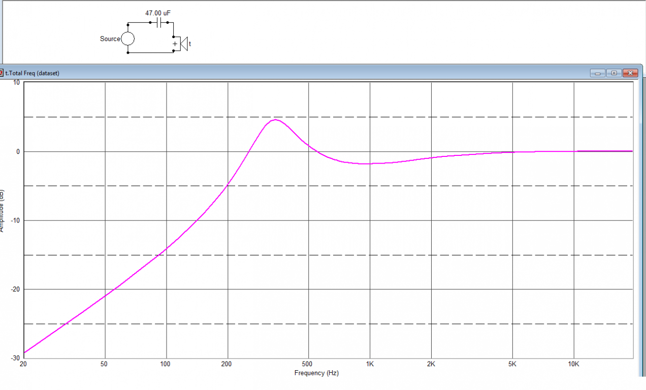

Przede wszystkim zrobiłeś test, który w rzeczywistości nie miałby miejsca. Dla głośników wysokotonowych nie stosuje się takich pojemności, ani w zwrotnicy pasywnej, ani aktywnej ( w formie zabezpieczenia głośnika ). Wpływ jest widoczny, ponieważ tak duża pojemnością wpływasz na fazę i GD filtra, a to gdzieś musi się odbić. Mimo to, nie usłyszałbyś żadnej różnicy w dźwięku.
Przy zwrotnicy pasywnej musisz brać pod uwagę wszystkie jej elementy i współzależności, ponieważ dopiero suma filtrów daje obraz dźwięku całości.
Ciekawostka mogą być sytuacje systemów aktywnych z eq, które moga byc tak w przesunięte w czasie, że jest problem synchronizacji obrazu z dźwiękiem kina domowego. Natomiast ten efekt nie jest w ogole zauważalny przy samym odsłuchu muzyki, bo nie ma punktu referencyjnego jakim jest obraz video.
Twoja interpretacja tego pomiaru i zjawiska jest chybiona.
A oto rzeczywista przyczyna :
Impedancja głośnika, a konkretnie jego rezonans .
Czy będzie to problem zależy od impedancji głośnika .
W moim berylu będzie słychać gołym uchem.
Rozwiązanie jest proste - korektor impedancji .
Nie jest chybiona. Filtr ( tutaj w postaci kondensatora ) i impedancja głośnika jest odpowiedzialna za step response. Nawet przy symulacji stałej rezystancji, taki kondensator będzie prowadzał zmiany w step response.
DF dla głośnika spadnie w sposób znaczący, poza tym takie ohmy to tylko przy podziałach w okolicy 2-3 kHz, jak masz niżej podział np. na 200-300 Hz to ohmy potrafią być znacznie większe zwłaszcza przy zwrotnicach rzędu wyższego niż drugi. Jak miałem formę przejściową konstrukcji aktywnych to stosowałem w nich zwrotnice 3 rzędu i dla częstotliwości 300 Hz rezystancja pasożytnicza dwóch cewek powietrznych nawijanych drutem chyba 1,6 mm (nie pamiętam dokładnie średnicy) była coś około 3 ohmów może nawet więcej.
Melo nie opieraj swojej wiedzy na wierze. Nie tędy droga ;-). Wszystkie elementy pomiędzy wyjściem wzmacniacza a głośnikiem to zło. Podobno audiofile potrafią słyszeć zmiany w dźwięku po wymianie kabla sieciowego a nie słyszą tego drutu nawet jak ma tylko Twoje 0,2-0,4 ohma? Przyznasz że to trochę dziwne. Oczywiście można stosować cewki o niskiej rezystancji przejścia ale wtedy zabawa może się okazać dużo droższa od aktywacji a i tak ohmy pomiędzy wzmacniaczem a głośnikiem jakieś zostaną.
Melo czasem mnie zaskakujesz swoimi wypowiedziami.
P.S. Wpływ tych ohmów szeregowych w przypadku sterowania ze wzmacniacz o wysokiej impedancji wyjściowej na przebieg charakterystyki częstotliwościowej mierzonej na zaciskach kolumny głośnikowej był przedstawiany z pomocą pomiarów na skrajnym przypadku rzeczywistego wzmacniacza przez 'przemak'-a w jednym z wątków na forum. Chyba to były "audio mity".
Doskonale pokazujesz jak NIE powinno się robić zwrotnic pasywnych. 3 ohmy rezystancji szeregowej dla filtra dolnoprzepustowego?! Wybacz, ale to jest amatorka. W praktyce nie ma znaczenia gdzie będziesz miał te dodatkowa rezystancje. Czy to będzie cewka filtra, czy marny przewód i jego konektory, czy wieksze Re cewki głośnika. To impedancja ma kluczowe znaczenie dla pracy wzmacniacza, a nie rezystancja szeregowa w postaci paru dziesiątych Ohma. Definitywnie szukasz problemu, tam gdzie go nie ma.
