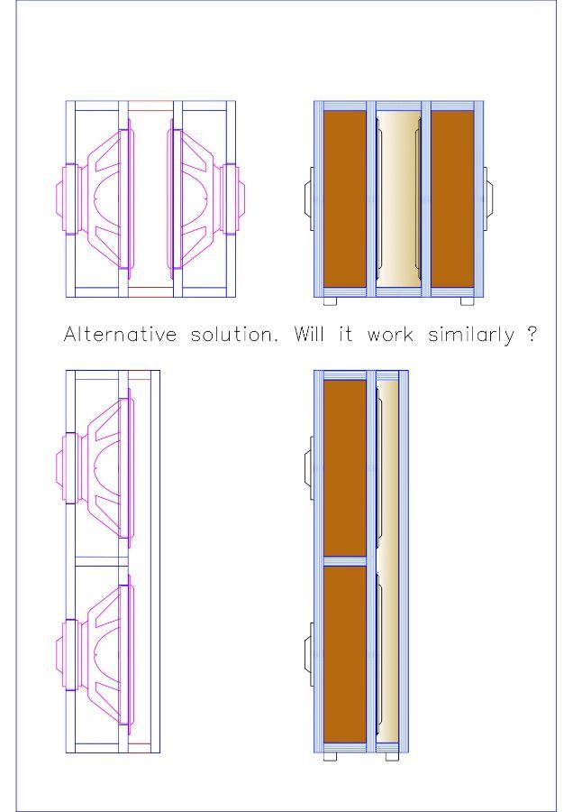

Zachęcony pozytywnymi opiniami na temat suba w stereo,
korci mnie temat, ale ....... pod nic nie mówiącą😃 nazwą RIPOL.
Czy ripol zagra podobnie jak klasyczny subwoofer??
I, co ważniejsze, czy zagra postawiony obok monitorów 0,5 od ściany,
czy koniecznie musi stać w wolnej przestrzeni ?
Czy pokazane wersje są równoważne (tego pionowego mutanta sam narysowałem),
czy musi być wersja, gdzie głośniki patrzą sobie w oczy ?

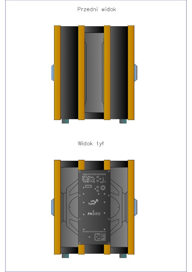

Ponieważ, zainteresowanie tematem ripola przerosło najśmielsze oczekiwania 🤣,
pozwolę sobie, nie poprzestać na wersji prototypowej i przedstawiam wersję produkcyjną 😎.
ripol jest otwartą odgrodą
najlepsze wyniki uzyskuje się umieszczając go blisko miejsca odsłuchowego
np jako stolik do kawy albo za fotelem, kanapą
dlatego , że im bliższe pole odsłuchu tym mniejsze znaczenie ma zwarcie akustyczne
ripol zagra bas jak z odgrody czyli z lepszą definicją szybkością i barwą , będzie bardziej naturalny i mniej będzie pobudzał mody pomieszczenia
jak głośniki są na przeciw siebie neutralizują drgania
zamysł ok
ale mało danych
.... odzywam się dopiero teraz bo ostatnio rzadziej na to forum zaglądam
i dopiero przeczytałem PW
może z ripolem przejdź do mojego wątku o odgrodach
tam zaglądają zwolennicy takich konstrukcji
pozdrawiam Krzychu

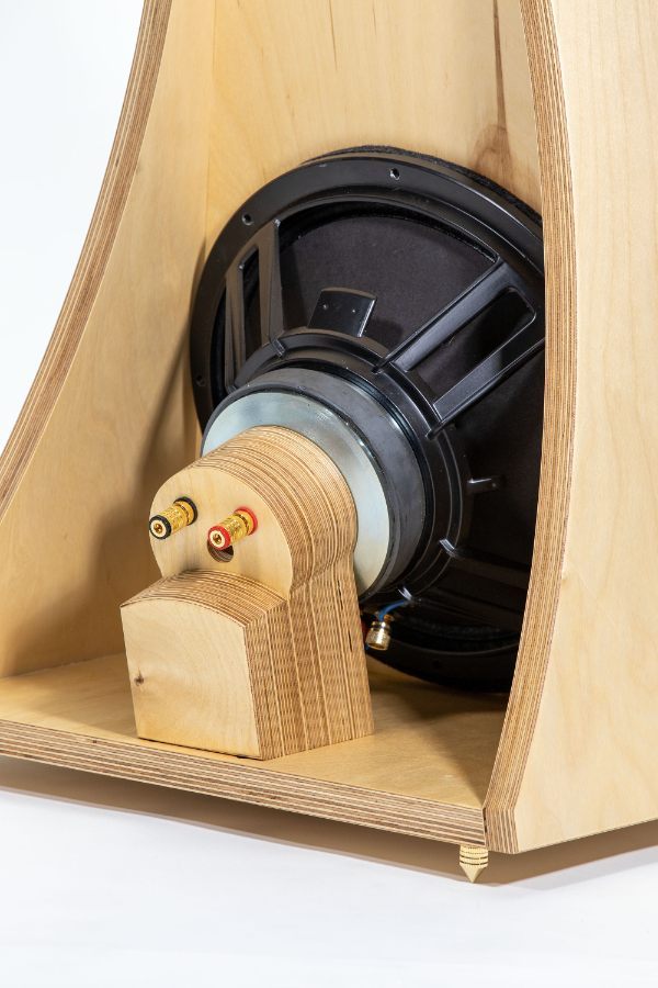

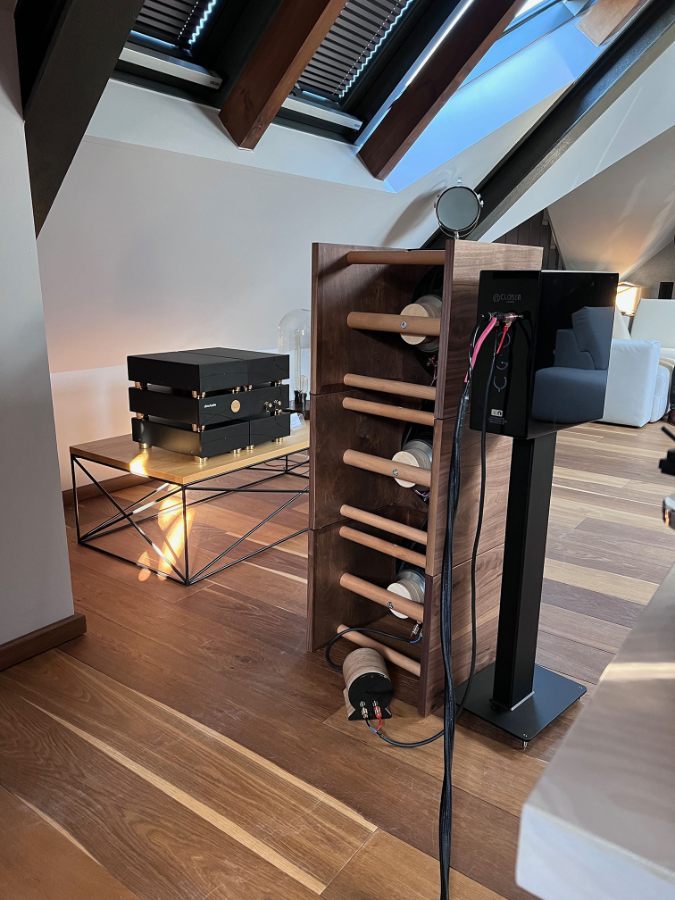

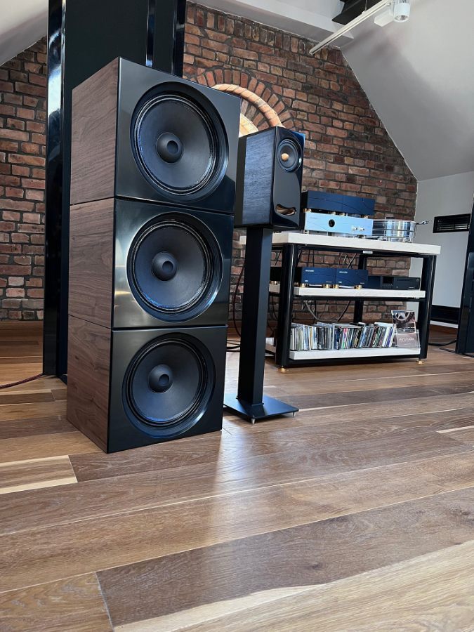

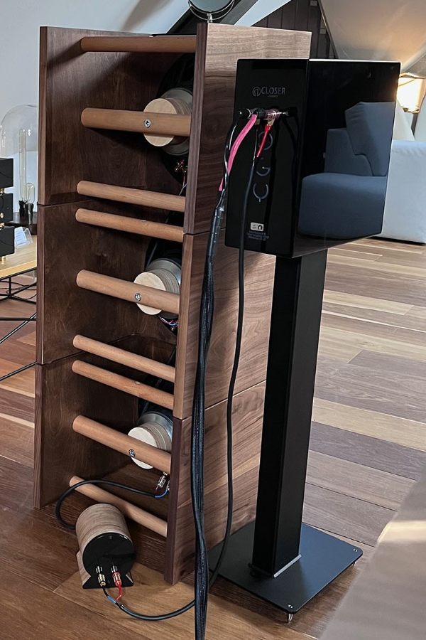

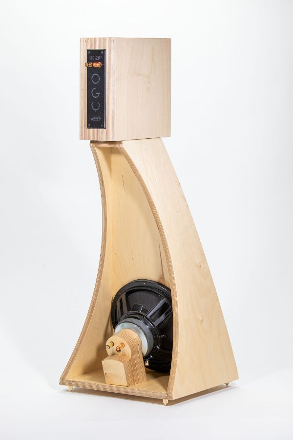

Słynny mały OGY z firmy Closer, doczekał się subwoofera w odgrodzie o imieniu BOB.
A jak jest potrzeba, to można dołożyć 3 BOBy na kanał 😃.
Zaloguj się, aby zobaczyć treść (możliwe logowanie za pomocą ) Edytowane przez Krzysztof_56775
OGY już wcześniej miał basowego przyjaciela,
ciekawe czemu BOB go wygryzł ?
Przecież poprzednik też był przystojny 😀.
Chyba, że U jest lepsze od H ?
Jaką wartość powinna mieć cewka indukcyjna w filtrze dolnoprzepustowym
pierwszego rzędu (6db/oktawa) przy  fp (-3dB) = 60Hz ?
Dlaczego pytam?
Bo coś mi się nie zgadza. Mały OGY jest bezzwrotnicowcem a BOB jest pierwszorzędowcem.
cyt. :  "Chociaż OGY może dostarczać dźwięk do 40 Hz, wydaje się, że ich najlepszy punkt podziału wynosi około 125 Hz z cewką indukcyjną 10 mH, drutem o średnicy 1,6 mm i rdzeniem ferrytowym w celu zminimalizowania jego rezystancji.”
I ta cewka siedzi sobie tu.
