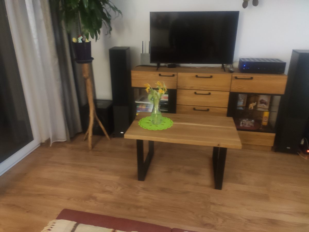

2 minutes ago, Ajothe said:
Zamień kolumnę z subem.
Też spróbuje. Muszę na kwiatka ze stojakiem jakieś nowe miejsce znaleźć
3 minutes ago, porlick said:
To zdecydowanie najgorsze miejsce. ☹️
Co poradzić...
8 minut temu, porlick napisał:
Troszkę kulawo i nie w skali, ale z grubsza oddaje sytuację.
Nie dorysowałem suba- jest na ok 1/3 szerokości bazy od lewej kolumny.
Odległości kolumn od boku i tyłu są dla obu z grubsza jednakowe, ale zamienione miejscami.

Ten sub nie ma prawa tam grac. Kolumny tez.
Rel tak zaleca ustawiac jednego suba, ale trzeba go skierowac po przekatnej pokoju.
2 minuty temu, renoxd napisał:
Kolumny akurat grają i radzą sobie jak dla mnie świetnie.
Mozesz wyjechac z nimi troche, nie duzo, tak z 15cm i juz bedzie troche lepiej. Widac ze jest miejsce na taki manewr.

Przestawiłem go bliżej kanapy, ale jeszcze nie tam gdzie ma być. Obrócony jest w strone tylnej ściany póki co bo kable krótkie. Zamówiłem 6m... jak przyjdzie ustawie tak jak powinien stać. Po zmianach, jest zdecydowanie lepiej. Pozbyłem się tego podbicia. Problem jest teraz taki, że ten sub jest tuż obok słuchacza. Nie powinno się słyszeć skąd idzie bas. Niestety tutaj wiadomo że z mojej lewej. Trochę mnie to irytuje podczas słuchania / oglądania filmów.
Dalej podtrzymuje że szybszy sub byłby chyba dla moich oczekiwań lepszy.. co nie oznacza, że ten jest zły. Po prostu może nie dla mnie.. za długo troche wydłuża wychylenia membramy (czy jak to się tam pisze). Posłucham sobie jeszcze z tydzień ale potem spróbuje coś innego

Problem jest teraz taki, że ten sub jest tuż obok słuchacza. Nie powinno się nie słyszeć skąd idzie bas. Niestety tutaj wiadomo że z mojej lewej.
Na ile masz filtr ustawiony?
Całkiem możliwe, że ponieważ dublujesz bas kolumn subem, a ten stoi z boku, to z jedną kolumną spotyka się w fazie, a z drugą w przeciwfazie. W efekcie w jednaj kolumnie jest więcej basu a w drugiej mniej. Spróbuj kręcić fazą.
Spróbuj na środku między kolumnami: to chyba najlepsze miejsce, przekonasz się więc, co ten sub z Twoimi kolumnami potrafi. I jeśli kolumny mają gąbki do BR to je wsadź.

Jaka jest szansa na to, że ten dzielnik od Ciebie @porlick coś nie gra z tym RELem? Bo nie wiem, czy mogę to całkowicie wyeliminować z listy potencjalnych rzeczy do sprawdzenia.
Sub przestawiłem już tak jak powinien stać, trochę dalej od ucha z boku kanapy. Jeszcze kombinuje, w którą stronę najlepiej go obrócić, w stronę kanapy, do tyłu czy w stronę głośników. Dzisiaj nie miałem na to czasu. Na dniach postaram się porobić pomiary jakimś mikrofonem z headsetu, tylko ogarnę jak to się robi w tym REW.
