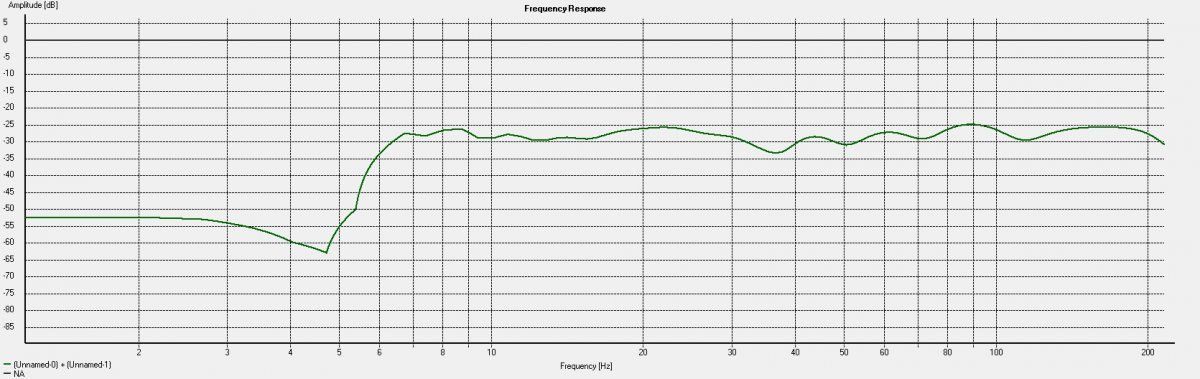

Tak, do 7 Hz całkowicie liniowe przetwarzanie, albo spadek 30 dB od tych 7 Hz.
Ty chyba jajka pomierzyłeś, a nie realny audio-produkt.
Oczywiście modelu ani producenta nie ma. Może to pomiar zdolności kości DSP.
W nawiązaniu do świąt, to magicy robią akustykę z wytłoczek po jajkach. Te to tłumią bas...
Dodam na wszelki wypadek: 🙂
to sub
Sb34swnrx 75-6 w 100l netto BR pomiar w pokoju odsłuchowym z odległości 4m
wesołych ....rozmyślań 🙂
To sobie pokój zmierzyłeś, a nie subwoofer. Zresztą wykres do kitu, bo nie widać żadnego moda, a to nie jest możliwe.
Już były na forum takie wykresy. Podobno kolumn pasywnych. Tylko z ingerencją DSP w pasmo można coś takiego mieć. Ale wówczas nic nie wiadomo o samej konstrukcji. Jak rozszyfrowuję, oczywiście to sub DIY. I oczywiście jest lepszy od każdego sklepowego, bo z przywieszką "niewiele słyszałeś".
Takich nie i to poczytuję za sukces. 100 litrów netto. Chyba wódki przy opowieściach, jak to ten sub jest zarąbisty.
nie znasz się , nie potrafisz ogarnąć akustyki albo cię na to nie stać
moje pomiary są rzetelne prawdziwe i nikomu nic nie musze udowadniać
twoja odporność na wiedzę wielokrotnie prezentowana na tym forum nie pozwoli ci nigdy osiągnąć takich rezultatów ....sorry 🙂

Pomiar niskich tonów z 4 metrów.
Brawo, powtórz to jeszcze kilka razy. Zyskasz na eksperckości.
Ty wszystko zbudowałeś i wszystko jest najlepsze. A robisz tylko własne, bo nie chcesz afiszować się bogactwem.
Ludzie to czytają - pamiętaj. 4 metry i bas jak od linijki. Chyba w pomieszczeniu bez ścian. I bez sprzętu...
