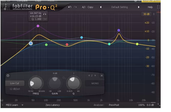

"Poniżej przedstawiłem przykładowe zastosowanie equalizera ustawionego na śladzie “kicku”. Uwagę warto zwrócić zwłaszcza na dwóch elementach – górkach w niskich (powodujących efekt “punch”) oraz wysokich tonach"
wykres to uderzenie stopy perkusji
Śliczna muza schodząca na 16Hz

- Korekcja bębna basowego
Użyj filtra górnoprzepustowego (do 50 Hz), aby usunąć dolny rejestr
Zwiększ lub zmniejsz podstawową częstotliwość uderzeń instrumentu (pomiędzy 60 a 120 Hz)
Pozbądź się zamulania o niskiej częstotliwości (około 250 Hz)
Eliminuj nadmierne tłumienie średnich częstotliwości pomieszczenia (pomiędzy 250 Hz a 1 kHz)
W razie potrzeby zwiększ zakres o 1 – 5 kHz, aby podkreślić atak instrumentu
- Korekcja werbla
Wyeliminuj niskie poziomy rejestrów dzięki filtrowi górnoprzepustowemu (do 100 Hz) Podnieś lub obniż podstawową częstotliwość werbla (pomiędzy 150 a 250 Hz).
