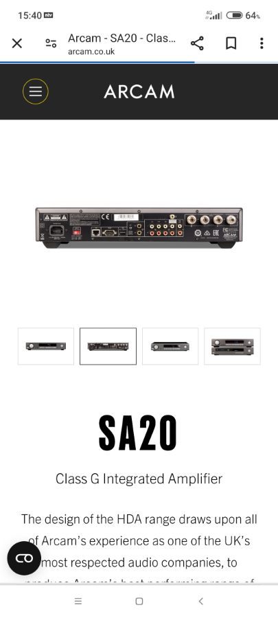

Witam ..
Mam pewien problem..będę planował w końcu zakup suba i będzie model BK XXLS400. Wzmacniacz jaki posiadam to Arcam SA20...i teraz pytanie jak tego suba podłączyć pod wzmacniacz...niestety nie posiada on SUB OUT jak moja Yamaha as 501 więc jakim sposobem mam go podłączyć ..bo niestety ale zielony jestem w tej materii.
Na dole dołączam zdjęcia suba i wzmaka.
Dzięki za pomoc
Po lewej stronie jest gniazdo speak on.
Musisz mieć do tego kabelek taki, wpisz sobie w Google np kable speakon rel.
I trzeba podłączyć do wzmacniacza w taki sposób:
115009160208
Dobrze zrozumiałeś, możesz np zrobić banany 3, zamiast upychać w 1 otwór terminala.
A nie mogę np podłączyć pod pre out w zamcniaczu i do Line In w subie...tak wyczytałem na angielskich forach że ludzie tak podłączali suba do tego wzmaka.....
No ale przecież to się nie da...jak juz mam kable od kolumn podłączone pod te terminaly
W tym wzmaku są tylko 4 terminaly....dwa na lewą kolumnę i dwa na prawą
Wtykasz kabelki subwooferowe, a z kolumnowych zdejmujesz banany i robisz skrętki... albo na odwrót.
17 minut temu, KubaBuba napisał:
PrzeZ high level tzn przez ten specjalny kabel??
Tak, a co będzie lepsze to już można sobie samemu ocenić, REL z tego co kojarzę rekomenduje high level in przez właśnie speakon.
13 godzin temu, KubaBuba napisał:
Czyli sumując jaki wariant będzie najlepszy ...
U mnie lepiej sprawdzilo sie polaczenie  BK Monolith Plus z pre out kablem koncentrycznym bo na tym z zaciskow glosnikowych mialem jakies trzaski czasami.
Zalezy chyba w jakiej odleglosci sub bedzie od sprzetu. Ja potrzebowalem jakies 4.5m kabla.
No u mnie potrzebował bym jakieś 3 metry...
Muszę to przemyśleć ale ogólnie dużo osób właśnie też przez pre out podlancza więc chyba nie może być najgorzej....
