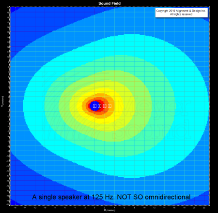

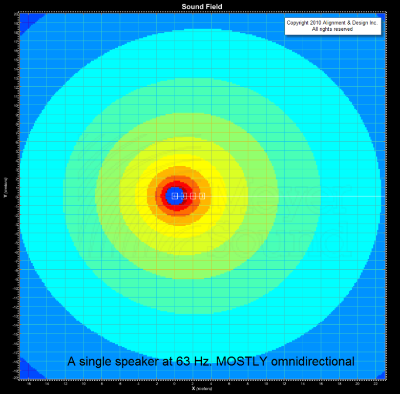

W dniu 31.03.2024 o 18:51, raiwan napisał:
według nich nie ma lokalizacji już poniżej 400 Hz
image.png.b5bdf5f1b6d3c43cb615404bd107b5bb.thumb.png.0902225c4f71994691808466eb125291.png
przy 60hz kierunkowość przestaje być omnipolarna
przy 125hz już bardzo wyraźnie widać , i słychać kierunkowość basu
dlatego np podział między wooferami umieszczonymi poza frontem a średnicą robi się poniżej 100 hz
Pytanie na ile to jest słyszane w praktyce w typowym pokoju, salonie. Ja nie odczułem kierunkowości do 150 Hz. Na chwilę przełączyłem na 200 Hz i też jakoś w muzyce tego nie usłyszałem. Może przy dobrej akustyce w pomieszczeniu da się zlokalizować bas. Jak do 100 Hz nie ma znaczenia, gdzie będzie subwoofer i się nie wyróżni lokalizacja to mi wystarczy jedna sztuka.
Do powyzszej „kierunkowosci“ promieniowania zrodla, bedacej cecha tego zrodla, dochodzi zdolnosc lokalizacji tego zrodla przez nasze uszy, bedace cecha naszego sluchu (patrz efekt ILD, ITD i HRTF).
Przy tych niskich czestotliwosciach wazniejsze jest ITD.
