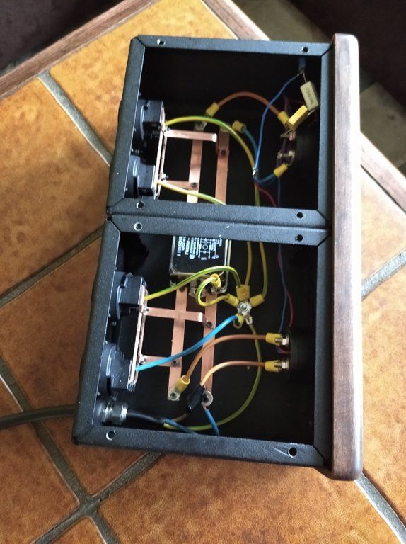

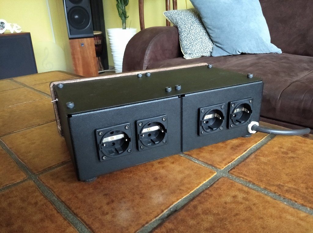

Trochę nudziłem się więc jednak postanowiłem oblepić wnętrze . Dynamat nie należy do najłatwiejszych do obróbki :( ale jakoś poszło .
Jedno zdjęcie z przed i dwa po zabiegu :))0eac767503ffd8acdc56467d9ae7078f.jpge381e46aaa6070a1ff08bbd8d0b5d552.jpgfa4b8a918e3e1e08e9f128b80d1c73de.jpg

56 minut temu, ROBOLOWSKI napisał:
ale jakoś poszło .
I jakie wrażenia soniczne ?

Jeszcze nie podłączyłem kabli :) dam znać jak wszystko zacznie hulać .

ładnie to wygląda, dobra robota
ale na zmiany foniczne bym nie liczył bo to byłaby komedia
Dzięki za pozytywny komentarz . Jeżeli chodzi o zmiany soniczne to nie jestem przekonany żeby mój sprzęt ewentualnie pokazał jakieś .
Natomiast zamiar jest taki ,żeby zbudować coś solidnego żeby nie wracać i poprawiać jakieś aspekty projektu . Lepiej ogarnąć wszystko wg audiofilskich teorii ( nawet jeśli ma to nic nie zmienić :) i cieszyć się że udało się zrobić solidną listwę , nawet jeśli nie ma w środku kryształu górskiego :)))

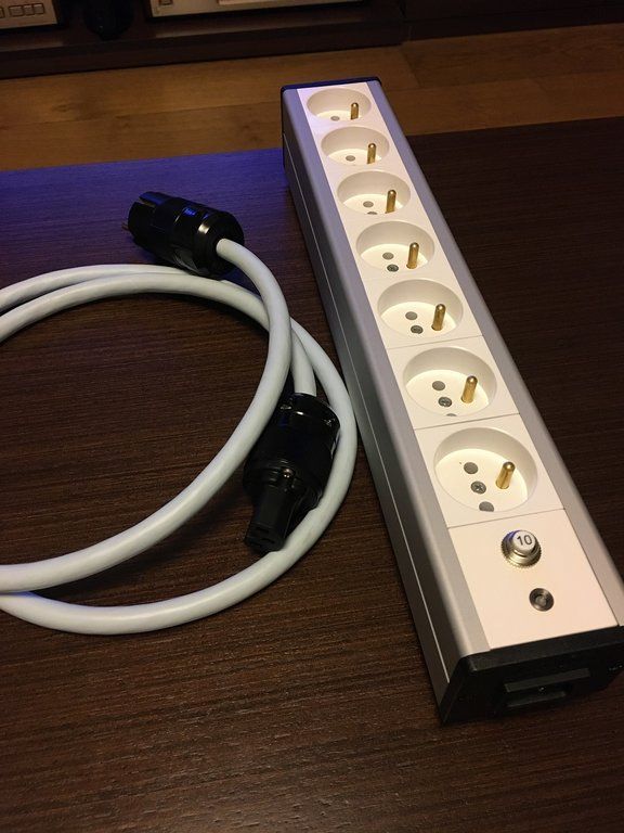

Witam wszystkich
a o to moja listwa którą właśnie skończyłem. Bazą jest szyna francuskiej firmy alusor i dedykowane gniazda. Listwa posiada filtr z kondensatora 0,47uF, okablowanie OFC  z kabla głośnikowego sommer meridian 2,5mm, do tego gniazdo IEC.  W kablu zasilajacym zastosowano wtyczki wattage oraz przewód supra lorad 2,5mm.  Bezpiecznik to automat 10A + kontrloka - neon zielony :-) dodaje aksamitu średnicy :-). Całość działa jak należy,  przynajmniej wiem co mam :-)

A nie pomyślałeś, że wygodniej byłoby zastosować gniazda schuko?

- do sir.jax
Zakupione gniazda są naprawdę solidne,  idealnie pasują do obudowy  do tego fajny kolorek :-) i łatwy montaż.
Pierwotnie myślałem nad listwą Gigawatt PF2 podoba mi się jej wygląd, jednak produkt nie jest wart tych pieniędzy. To tylko listwa z gniazdkami do tego producent nasz krajowy więc tu cena powinna być niższa. Może dlatego że trudno mi pojąć jak można oferować np. gniazdo sieciowe na 500zł :-)
