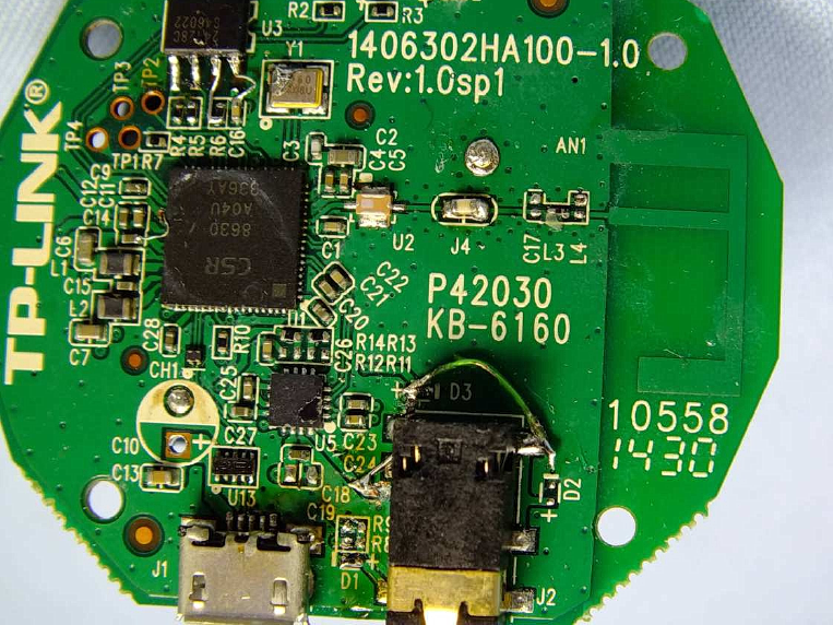

Jestem bardzo mocno ciekaw co siedzi w środku.
EDIT: Qualcomm CSR 8630
