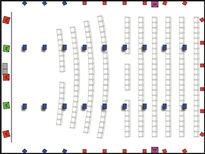

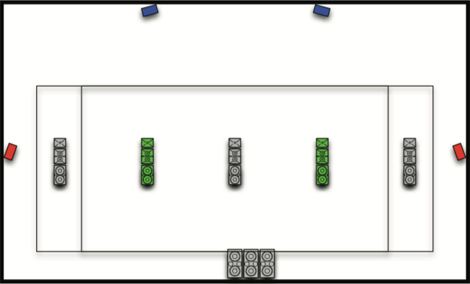

Masz amatorskie wytyczne w guid'ach Dolby i tam jest 65-100 stopni to już pewnie wiesz. Nie wiem czy to się przekłada na Atmos ale ja zawsze wychodzę z założenia, że głośnik powinien promieniować na głowę słuchacza, więc ja gdybym instalował atmos i miałby być idealny pod moje miejsce siedzące to bym wybrał opcję 65 stopni i skierowane "czołem" kolumny do mnie (Czyli nie centralnie nad głową tylko przed i skierowany tak że nie widzę ścianek kolumn tylko samo czoło.
Jako wielki teoretyk z atmosa (? nie mam) mogę Ci tylko doradzić, że to kwestia indywidualnych preferencji, u mnie w surround najlepiej jak się da jest kiedy czoło kolumny promieniuje na głowę tak jak pisałem wyżej. Co do orientacji wysoko i średnio tonowy na górze czy na dole to też kwestia warunków. Ja mam odwrócone ponieważ nie mogłem zainstalować surround niżej niż pewna wysokość więc dzięki odwróceniu kolumn głośnik wysokotonowy był najniżej jak się da (wysokotonowy to najbardziej kierunkowy głośnik i od niego zależy poczucie lokalizacji dźwięku). W Twoim przypadku to chyba nie ma znaczenia. Zobacz na załącznik gdzie masz model głośnika do zabudowy domyślnie promieniującego na słuchacza do instalacji w suficie.
Załączam 3 semi-pro schematy kin (nie wiem czy można przekładać duże kino na KD), zobacz, że dosłownie wszystkie głośniki promieniują w referencyjne miejsce na samym środku. Może postaraj się gogoś zaangażować żeby sprawdzić np 3 opcje i wybierz najlepszą dla siebie (ja wyznaję zasadę że jeżeli chodzi o audio sweet point to miejscówka dla mnie) nawet jeżeli oglądasz z kimś to pamiętaj, że te osoby i tak usłyszą efekt ale nie ma sensu starać się dopasować do innych jeżeli kino to Twoja zajawka i Ty docenisz to najbardziej.
