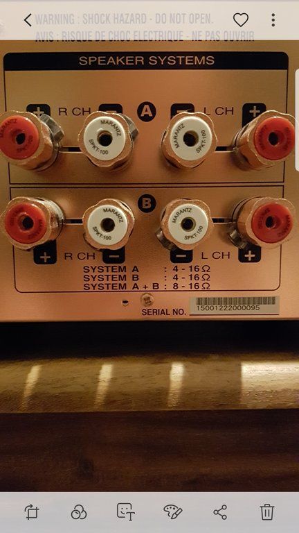

Nie chodzi mi o markę  kabli tylko o to żeby z każdej strony były po 4 banany.
Caution: Speaker Impedance
A or B 4Ω-16Ω/Speaker,   A + B 8Ω-16Ω/Speaker
Są dwa komplety kabli głośnikowych i wszystko gra, jest prawidłowe połączenie Bi-wire.
8-em (po 4-y na stronę) zacisków w sam raz do Bi-wire.
Oczywiście, że warto nawet przy tańszym zestawie, gdy Sound ulega poprawie - a na dodatkowe kable wydasz kilkaset złotych.
