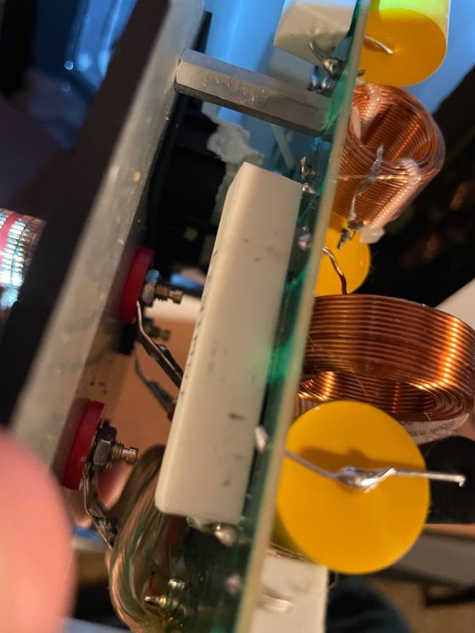

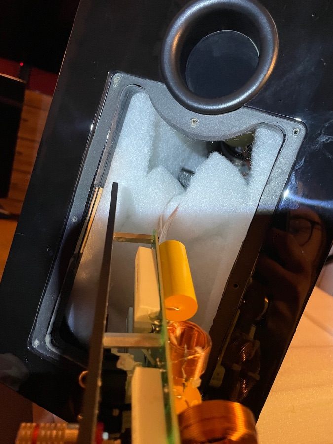

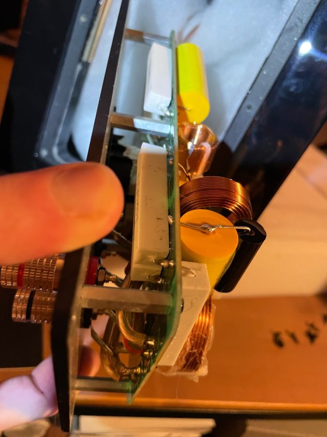

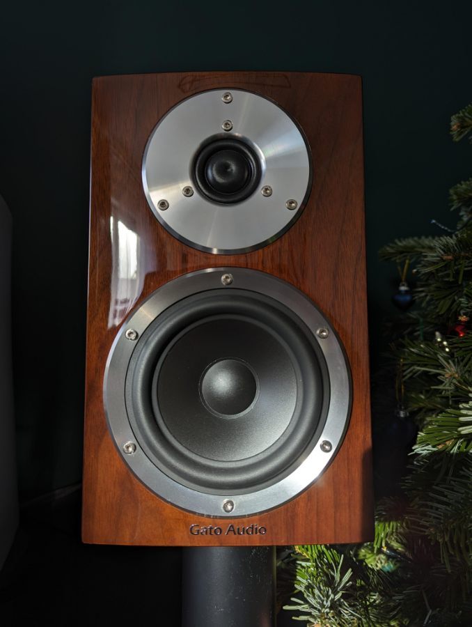

Nie wiem czy pracownikom w fabryce Gato za mała dają jeść i nie mają siły, ale to moja 3 para kolumn z serii FM i w KAŻDEJ - terminale z tyłu niedokręcone. Dodatkowo wszystkie śruby trzymające głośniki i zwrotnice luźne ze palcem można by było wykręcić. Nie muszę chyba mówić jak to wpływa na brzmienie i szczelność obudowy… W każdym egzemplarzu to miałem (dwóch parach fm-8 i teraz w fm-15) 🙂 Więc musiałem po cherlawych Duńczykach dokręcić.

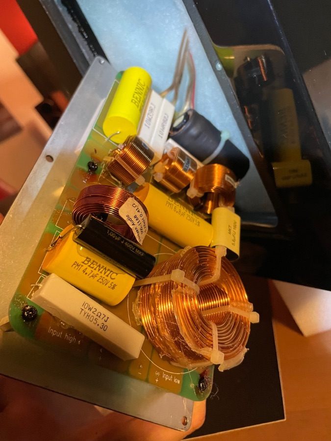

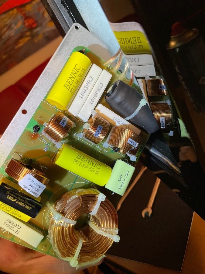

Przy okazji dokręcania terminali zrobiłem fotkę zwrotnicy jakbyście chcieli zerknąć.

To ja może doprecyzuję, żeby nie było, że kupiłem chińskie Gato itd.
Uwielbiam ich kolumny i to co opiszę poniżej nie zmienia tego faktu bo kocham ich brzmienie. NATOMIAST:
Uwazam, że coś jest nie tak z ekipą, która je składa, bądź zwyczajnie kontrola jakości. Może są jeszcze zbyt mała manufaktura, ponieważ:

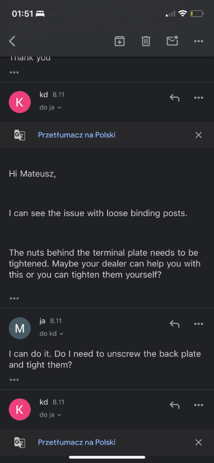

1. Swoje pierwsze Gato kupiłem już w miarę dawno temu (fm-8, polska dystrybucja, salon Warszawa). Kupił je zresztą ode mnie kolega z sąsiedniego forum. Fajna wersja black edition. Zauważyłem w nich, że jak przykręcam widełki to główny trzon dokręcając nakrętkę terminala się lekko rusza lewo prawo (60 stopni w każdą stronę). Uznałem, że skoro we wszystkich 8 terminalach tak jest to może tak ma być…

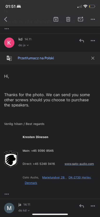

2. parę miesięcy później wróciłem do Gato fm-8, ponieważ za nimi zatęskniłem. Znalazłem fajny zadbany egzemplarz tym razem w brązie. Ponownie zauważyłem, że jest to samo z terminalami  i tym razem z ciekawości napisałem do Gato wysyłając im filmik jak to wygląda. Odpisał sam Kresten (wlasciciel, screen na dole) i zasugerował, żebym je dokręcił bo nie powinny być luźne. Dokręciłem i wszystko super.
3. Kumpel kupił sobie nowe Gato PM-6. No i zauważyliśmy, że w przerwach między obudowa a głośnikiem widać niepolakierowany, widoczny mdf. Salon na to „one niestety tak mają” i faktycznie pozostałe egzemplarze miały to samo.
4. ostatnio szukałem dla siebie jak wiecie fm-15. Byłem już gotów na zakup powystawowych z avcorp, które wiszą u nich na stronie. Jednak na zdjęciach zauważyłem, że śruby w głośniku wysokotonowym mają różny odcień. Hmm, dziwne… Z ciekawości napisałem do Gato. Odpisali mi, że wyślą już pasujące śruby (pewnie mieli braki na magazynie i włożyli to co było, screen wiadomości na dole). Avcorp był tym faktem mocno zniesmaczony tak samo jak ja. Dostałem ostatnio info, że podmienili już te śruby. Jednak zrezygnowałem z ich zakupu. Dla mnie to bardzo duża kwota i jakoś tak niesmak pozostał.
5. Jak wiecie dzisiaj przyszły do mnie w końcu wymarzone fm-15. Jest to egzemplarz powystawowy z jedno z największych salonów audio w Pradze  na pełnej gwarancji (więc raczej nie jest to „podróba”). I ponownie to samo z terminalami. Tylko tym razem stwierdziłem, że sprawdzę też przy okazji śruby trzymające głośniki - i też luźne! Palcem bym ich nie odkręcił, ale miały spokojnie ze dwa obroty za nim poczułem, że w ogóle się śrubą dokręca, więc nie mówię tutaj o dokręcaniu „na p*łe”.
Dlatego właśnie uważam, że tak jak dźwięk i jakość materiałów jest wybitna w kolumnach tej marki, tak montaż widać, że jest „nieidealny” - lekko mówiąc. I nie chce robić kolegom z forum antyreklamy sprzętów tej marki, bo ja uwielbiam. Żadne kolumny w okolicy tych budżetów nigdy mi tak nie zagrały. Natomiast … no pewne rzeczy mogłyby być bardziej przypilnowane ze strony producenta.
