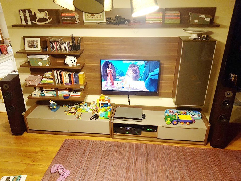

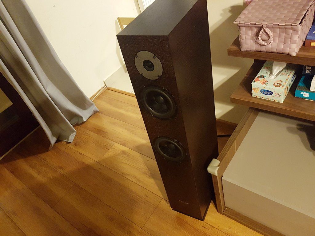

Sprzęt Naim 5si, Pylon Audio Diamond 25, dac Aune s6. Borykam się z problemem dudniącego basu...odrazu mówie że brak dudnienia basu i ogolnie zdecydowana poprawa dżwięku nastepuje wtedy kiedy kolumny wystawiam przed szafke RTV i zmniejszam miedzy nimi odlegość...ale takie ustawienie kolumn robię wtedy kiedy planuje dłuzszy odsłuch i wtedy jest naprawde fajnie....jednak czasem mi sie nie chce przestawiać kolumn i stoją tu gdzie stoją na zdjęciu....jak widać na zdjęciach bass refleks jest blisko sciany i siłą rzeczy dudni....jak "po taniości" mogę wytlumic przestrzen za kolumną zeby efekt dudnienia zdecydowanie ograniczyć...(gąbka w basreflkesie się sprawdza ale czasem za bardzo zabiera bass) Czy wykleic za kolumną taką pianką ze piramidami ?? podpowiedzcie cos koledzy...

To nie dudnienie, tylko interferencja. Dudnienie w warunkach domowych nie ma prawa wystąpić, bo bas do ok 150Hz nie jest zróżnicowany pomiędzy kanałami- po prostu jest monofoniczny.
(Aby zachodziło zjawisko dudnienia muszą być dwa źródła dźwięku o bardzo niewielkiej różnicy częstotliwości.)
Po prostu w miejscu słuchacza nakładają się na siebie dwie fale z dwóch źródeł niskich tonów, czyli kolumn i lokalnie się wzmacniają (a w innym miejscu pomieszczenia mogą się wygasić i tam basu prawie nie będzie). Miałem podobnie i nie pomagało niewielkie przestawianie kolumn, a radykalna zmiana- niesymetryczne ustawienie "trójkąta stereo". Teraz baza nie jest równoległa do ściany, oś odsłuchu jest o 20-25° odchylona od osi wzdłużnej pokoju, interferencja została rozbita i jest bardzo dobrze. Rezonanse pomieszczenia zostały również rozbite- z dużego na kilka mniejszych, ale zupełnie nieszkodliwych. Problemy z basem należą u mnie do przeszłości.
Nie pomoże na to żadne wytłumianie ścian- to zbyt długie fale, by jakiekolwiek piramidki, gąbki, czy inne pierdułki działały.
Kup 2 pułapki basowe za 200-300 zł i szukaj rozwiązania. Efekt z tymi ustrojstwami jest świetny. I spróbuj zatkać bas reflex. W sumie dywanu nie widać zatem w pomieszczeniu jest sporo roboty aby to zagrało.

czy mozna gdzies pozyczyc pulapki basowe ? dywan jest
Czy zdajesz sobie sprawe, jakie rozmiary maja takie pulapki, by dzialaly?
Aby rzeczywiscue docelowo dzialaly, musza byc dostrojone do czestoliwosci twojego "dudnienia".
Nie ma sensu pozyczac pulapi na np. 70Hz jesli twoje "dudnienie" ma np. 50Hz
Jesli zrodlem muzyki jest PCet, to zainstaluj darmowy program EqualizerAPO
Wtedy mozesz skorygowac "dudnienie" w zaleznosci od ustawienia glosnikow (mozesu zapamietac i wybierac rozne setupy)

Ja zatykalem skarpetami  i szmatami i było tak samo, nic ich nie rusza,zmniejszylem  bas  we wzmacniaczu, ale to też zależy od źródła  z jakiego puszczam, lub nagranej płyty
Piszac „funkcjonuje znakomicie“ mialem na mysli ze zmieni charakterystyke glosnika. Ale to nie rozwiaze problemu „Dudnienia“.
zmniejszajac bas na wzmacniaczu obnizysz nie tylko pozom glosnosci czestotliwosci „dudnienia“ (czyli modow) ale niestety takze reszty zakresu basu.
to duzy kompromis
Cóż... spróbuj przesuwać kolumny w różne strony co 1cm i utraf w takie ustawienie, które da Ci poprawe w kwestii basu i ogólnej przejrzystości.  W dalszej kolejności przytkaj w jednej lub w obu kolumnach bass-reflex ale na zasadzie zmniejszenia otworu a nie jego zatkania. Całkowite zatkanie daje często beznadziejny rezultat (zbyt mocne ograniczenie basu).
