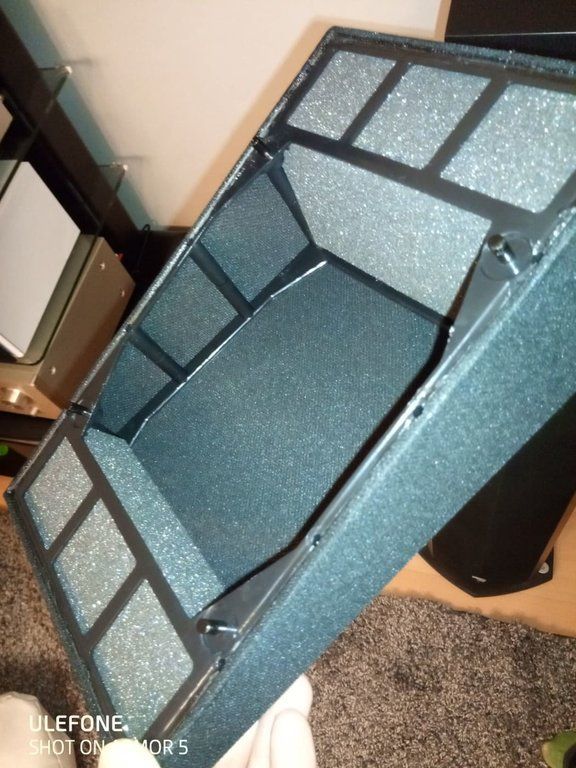

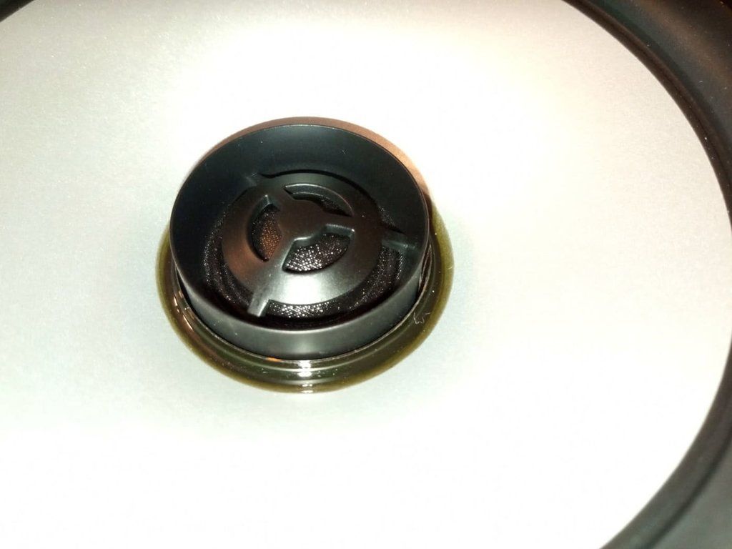

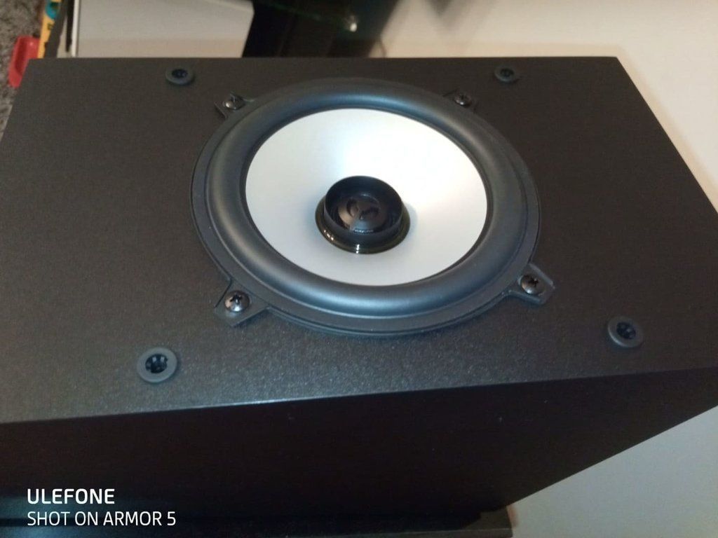

Obecnie mam w salonie Jamo ATM50 kupione okazyjnie za 700zł nowe. Certyfikowane przez Dolby. Posiadają możliwość konfiguracji na ścianie lub jako nakładki na fronty. Maskownice chyba zakładać ma się do wersji nakładkowej, aby ukierunkować fale dźwiękowe bardziej do góry..
też w odbicia nie wierzyłem, tym bardziej po eksperymentach z Denonami, póki prawdziwego [certyfikowanego przez Dolby] Atmosa nie usłyszałem. Siedząc na kanapie, kiedy leci z nich testowy szum, na pytanie skąd dobiega - pewnym ruchem można pokazać sufit. Zero podejrzeń, że z dołu. Zapraszam do siebie (Łódź), aby przekonać się na własne uszy. Wszystko oczywiście zależy od pokoju, ale obecnie mieszkamy w bloku i tutaj sprawdza się to re-we-la-cyj-nie.
Obecnie jestem na fazie dylematu czy dogadam się ze swoim wzmacniaczem w taki sposób, aby podłączyć jako tył "sufitowe", bo na nakładki nie ma co liczyć, ale mam świetny plan wsadzenia małych białych satelitek na karnisz skierowane w dół na słuchacza. W ten oto sposób można osiągnąć full Atmosa bez szpecenia sobie sufitu.
PS
Myślę, że najlepszy jest montaż na ścianie nad frontami, ale koniecznie certyfikowane kolumny Atmosowe - pośrodku drogi testów a zaleceń instrukcji. Sufitowe sprawdzą się lepiej w tylko wysokich pomieszczeniach. Jeśli pomieszczenie jest małe, to tylko pod kątem w rogu na słuchacza albo nakładki, co polecam wszystkim niedowiarkom.
Nie miałem okazji słyszeć innych Atmosówek, ale bardzo mało popularne ATM-50 oceniam bardzo, bardzo pozytywnie, choć był to zakup totalnie spontaniczny i wręcz magiczny. Mogę je spokojnie polecić.
