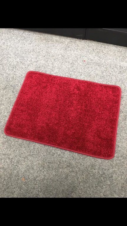

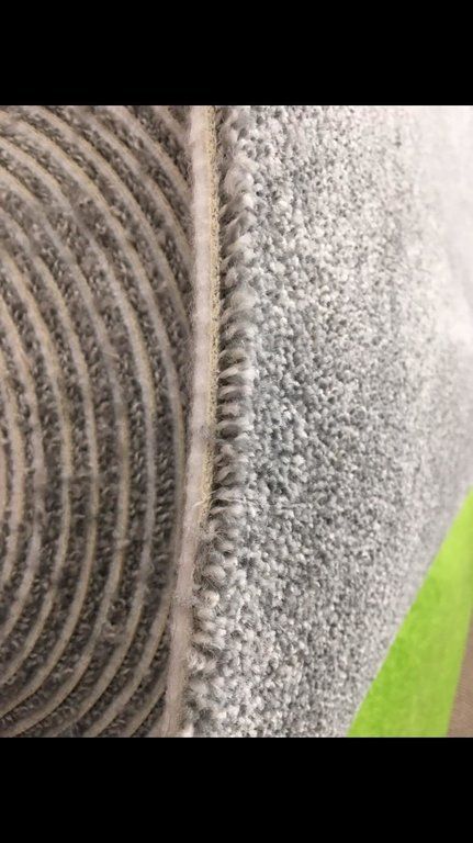

Co do akustyki to sam się boje co mnie czeka ale przekonam się o tym dopiero na koniec jak już będą stały kanapy i będzie wyłożona wykładzina.
Poczatkowo planowałem dać pod wykładzine gąbke ale odwiódł mnie od tego pomysłu Maciej z Cinema Pro , tak więc szukam wykładziny z filcem pod spodem. Pokój będzie w kolorach ciemnych - sufit czarny z ciemnym grafitem a ściany szare. Aby nadać troche kontrastu myślałem nad bordową wykładziną, najpierw w oko wpadła mi typowa "hotelówka" ze złotymi gwiazdkami ale po przeanalizowaniu stwierdziłem że za bardzo może izolować dzwięk i poszukam czegoś z większym włosem aby absorbowało część dzwięku.
@xajas Bardzo sensowne wnioski. Mógłbyś polecić jakiś głośnik centralny powiedzmy do 3500zł który spełniłby te wymagania?
