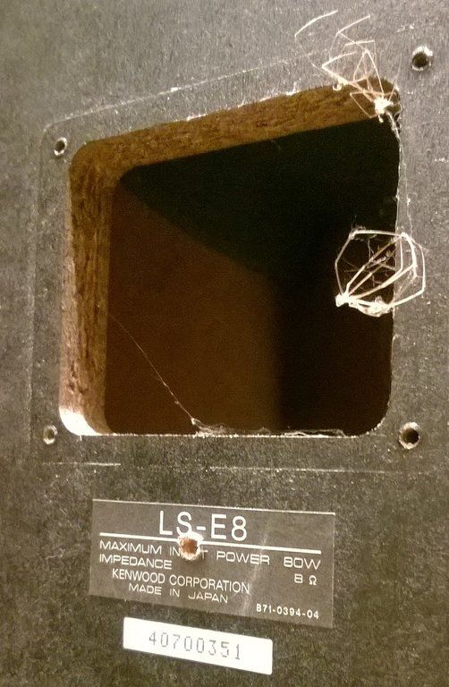

Nabyłem razem z inwentarzem kolumny Kenwood LS-E8 takie w sam raz do kuchni / sypialni i zastanawiam się co można w nich poprawić niedużym budżetem. Obudowy trochę pogryzione, ale cena była niska stąd warto je odnowić. No i made in Japan.

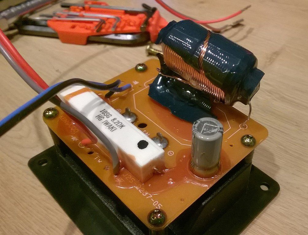

Zwrotnica z tego co widzę pierwszego stopnia z jednej strony źle, z drugiej dobrze - zależy jak spojrzeć. Elementy bieda - bipolar Jamicon 4u7, cewka rdzeniowa o nieznanej wartości, i rezystor o nieznanym mi dotąd oznaczeniu 8,2ΩK na logikę biorąc to 8Ω2 ale zmierzę dla pewności. Jego moc to chyba 10W, materiał nieznany.
Przetworniki całkiem uczciwie wyglądają, 14cm woofer z solidnym magnesem i tekstylna kopułka 25mm, również taka całkiem całkiem. Kable miedź ok. 0,5mm tak na oko. Płytka zwrotnicy z dużymi polami miedzi.
Tunel bass reflex to taki plastiko-karton ale chyba nie warto ruszać bo wygląda solidnie a szkoda rozstroić obudowę. Obudowa z grubej płyty wiórowej. Wytłumienie to cieniutki kawałeczek gąbki na dnie, i drugi taki sam na suficie.
Chętnie podmieniłbym elementy w zwrotnicy, tym bardziej, że są aż trzy :)
Jakiś pomysł jak zmierzyć cewkę?
Widziałbym tu cewkę powietrzną, kondensator MKP a na rezystorach się nie znam. Podrzućcie co tu zabrzmi lepiej: metalizowany, drutowy, ceramiczny?
Wszystko raczej z dolnej półki cenowej - albo inaczej najtańsze dobre :)

Rezystory: Superes, Mundorf MR lub Ohmite AG z TME, wszystkie w podobnej cenie. Kondensator jest bipolarny to dalbym Mundorf Ecap Plain lub Raw. Cewke koledzy polecali wysłać do Polink na pomiar i dobranie.
Rezystor: KOH-I-NOOR (z internetowego sklepu papierniczego).
Kondensator: Jantzen Z-Cap Supreme, seria czerwona. MKP.
Cewka:  Czy masz jakiś generatorek sinusa, powiedzmy 1kHz ? Jeśli tak, to cewka szeregowo z potencjometrem rzędu 22 ohmy. Podłączasz do generatora i kręcisz aż do uzyskania połowy napięcia na rezystorze.  A dalej to Z = pierwiastek(-1) * omega * L.
Wymień wszystko na srebrne duelundy.
Osobiście wymieniłbym ten kondensator na dowolny mkp(nie oszukujmy się że ktoś 'stroił' tę zwrotnicę i brał po uwagę ESR itp.), do środka wkleił mate butylowa 4mm i ew. trochę włókniny i na tym zakończyłbym inwestycje w ten hi-end. ?
caveat emptor
Rozstroić może szkoda, ale zależy, jak była zestrojona,  a do tego czy z wystarczającą średnicą
w relacji do woofera ( ok. 1/3 kosza to fi wewn BR )
Jak chcesz wszystko uzyskać - montaż na pająka bo ścieżki są szerokie a do tego górę pasma
trzeba okablować drutem solid do 0,5 mm średnicy. Wytłumienie może być wystarczające.
Rezystor zostaw, a MKP np Audyn 4,7 na 160 V i bedzie ?

No i srebrne druty solid core do kompletu - te akurat posiadam, ale chyba zostawię je sobie na lepszą okazję.
Ja się wolę oszukiwać, że zespół (specjalna podkomisja w Kenwodzie) inżynierów i akustyków zarwali wiele nocy aby wyprodukować drivery które w tej kolumnie będą grały ze zwrotką pierwszego stopnia.
A na serio - może to i plus ten pierwszy stopień, najlepiej grające elementy RLC to te których nie ma. A tu mniej się już nie da.

Rozwiązał się problem z cewką. Na tej pękniętej plastikowej osłonie od spodu było oznaczenie - 2,2mH.
Ohmite AG z TME - to jest rezystor drutowy więc trochę boję się o ESR.
Jantzen Z-Cap Supreme, seria czerwona. MKP - za drogie :)
 KOH-I-NOOR - masz na myśli grafit?
Mundorf MR - brak mojej wartości 8R2.
pojemność konda jest mała, a jego miejsce w zwrotnicy znaczące stąd na pewno przejdę z bipolara na MKP.
Stać mnie na:
 Jantzen MKT
Jantzen Cross-cap
Jantzen Standard Z-Cap
coś z tej ligi.
Rezystory chyba dam superres z polinka te zielone, w moich ostatnich kolumnach się sprawdziły. Albo te oryginały zostawie.
Te dziwne oznaczenie rezystora to jego tolerancja.
K odpowiada 10%.
Także Iwaki pomierzę, a jeśli będzie rozrzut idą do wymiany.
Pomyślę.
Przy pierwszym rzędzie łatwo będzie podmieniać i kombinować.
Swoją drogą, dlaczego kondensatory "audio" do zwrotnic są na tak wysokie napięcia? Przecież na głośniku nie pojawi się więcej niż dwukrotność napięcia zasilania minus spadki na wtórniku i rezystorach emiterowych? Dobrze myślę?
Dobrze myślisz, ale pamiętaj, że większość polecanych tu C na 800 V czy jeszcze wyżej
wynika z potrzeby utemperowania shitowych np. blaszanych kopułek, które "mają swój
charakter" jak ogródkiem wypisują recenzenci ...
Można je ucywilizować tym sposobem, ale bywa, że taki kondensator jest dużo droższy
od kopułki - a jej wybór to podstawowy błąd obsadowy, do którego niewielu się przyznaje ...
Jak chcesz uzyskać "wszystko, co fabryka dała" stosuj elementy na niskie ( do 160 V ) napięcia,
możliwie krótkie i montaż P to P a nie szeroki druk na PCB. A jeszcze okablowanie solid ...
Nie wszystkie - patrz np. jantzen alumen. Ogólnie wszystko ponad to, co Ci proponowałem na pw będzie przerostem formy nad treścią w przypadku tych kolumn.
