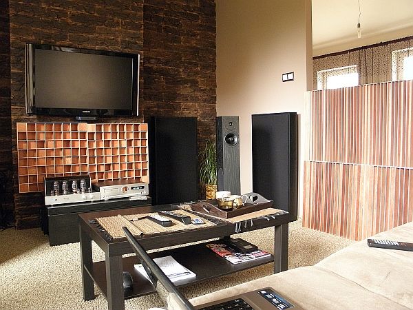

Właśnie jestem po 3-dniowym teście ustrojów rozpraszających ze szczecińskiej firmy Acoustic Manufacture. ....
Możesz podać namiary na tą firmę. i napisać o nich i o ustrojach coś więcej?
Tu opisałem pierwsze wrażenia. Namiary na priva. Wziąłem jeszcze do testow 4 ustroje 2D, ale muszę powiedzieć, że mam kłopoty z jednoznaczną ich oceną. Jak skończę, wklęję zdjęcia i opiszę.
http://www.audiostereo.pl/test-pozyczonych-paneli-z-acoustic-manufacture_103636.html
Woodolec,
Obejrzałem Twój pokój. Wymiary bardzo podobne do mojego (choć ja nie mam na szczęście tylu szyb :))

Moje pomieszczenie podkreślało przełom góry i środka i miało „piknięcie” (nie mam aparatury pomiarowej) które sprawiało że łagodnie brzmiące wokale nagle w niektórych momentach „kłuły” w ucho. Do tego zbyt mała kubatura i asymetria. Ustroje pozwoliły zagrać samym kolumnom i pokazały, że niesłusznie je oskarżałem. Poza tym ja też miałem z salonu i teoretycznie były wygrzane. Ale niestety nie. Nie wiem, od czego to zależy, ale parę osób potwiedziło, że dźwięk AP zmienia się dosyć długo. Najpierw najbardziej brakowało mi pewnej „eteryczności”. Czuło się, że dźwięk reprodukują głośniki. Gdzieś po miesiącu nagle dźwięk się scalił i przestałem myśleć o membranach i ustawieniu a zacząłem słuchać muzyki. Podejrzewam, że tak duża detaliczność głośników narzuca bardzo małą tolerancję mechaniczną w ich budowie i jak w samochodzie, części muszą się mechanicznie dotrzeć. Niestety jestem laikiem, więc nie podam Ci fachowego wytłumaczenia.
