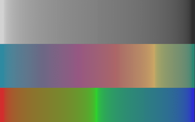

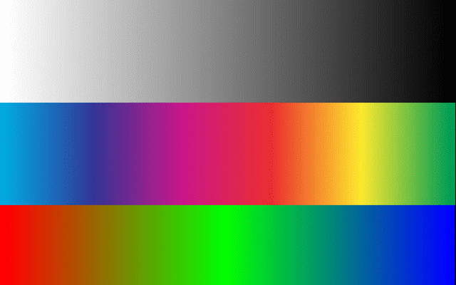

Jak weźmiesz sobie planszę testową z szarym gradientem od czerni do bieli, to zobaczysz, co robi kontrast z odcieniami szarości.
Trzy obrazki - oryginał, za mały kontrast, za duży kontrast...w ten sposób psuje się potencjał tv.
Oryginał na samym dole.
To ciekawe. Mój NanoCell to IPS któremu co poniektórzy zarzucają za mały kontrast. Powinienem więc mieć kolory jak na planszy środkowej. A z łatwością  mogę sobie ustawić jak na górnej.
Ale chyba tak nie ustawiasz do oglądania?
Na środku i na górze są skrajne przypadki efektów złej regulacji kontrastu np. pasek żółty jest szeroki i jednolity albo wąski i idzie w szarość, zmniejsza się ilość kolorów i odcieni szarości w obu wypadkach.
Oczywiście że tak nie ustawiam. NanoCell ma bajkowo piękne kolory, kontrastu też nie brakuje, inaczej mogą stwierdzić ci dla których wyniki pomiarów w laboratorium są ważniejsze od wrażenia z oglądania.

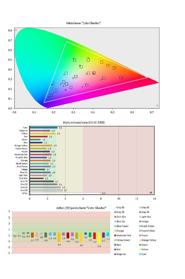

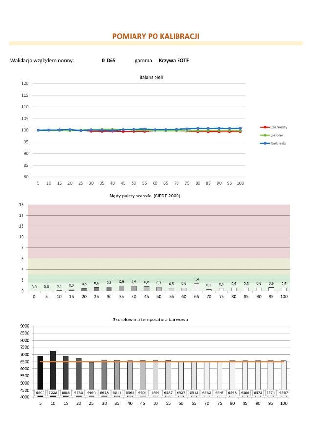

Poniżej fragment wyników z przykładowej kalibracji. Pierwszy obrazek to stan, w takim LG dostarcza swoje telewizory do klientów... Rozjechany balans bieli, błędy w oddaniu kolorów itd. Wypada zauważyć, że do zbadania jest nie tylko red, green i blue, ale ze 20 innych kolorów  - orange, yellow, purple, blue flower, blue sky, light skin itd.
Pierwszy obrazek to stan, w takim został dostarczony ten konkretny egzemplarz telewizora do klienta...
