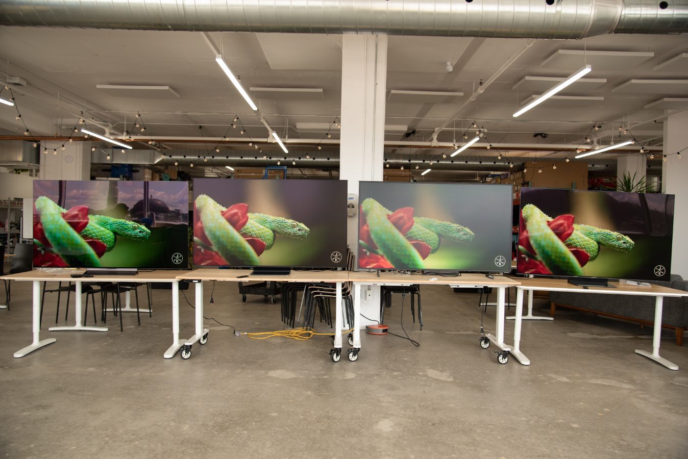

10 minut temu, don111 napisał:
Czyli ten Oled to jakiś WYJĄTEK - ma matowy ekran i w pewnych warunkach oglądania lekko rozjaśnia czerń.
Jest jak piszesz, jak każdym QD-OLED przy bezpośrednim świetle pobudzają się warstwa QD i czerń płowieje. Nawet są zdjęcia jak zachowują się różne telewizory przy ciemnych scenach.
Najpierw przy padającym bezpośrednio świetle:
Oraz przy zamkniętych oknach
3 minuty temu, don111 napisał:
Podasz link do tych zdjęć ?
Ciekawi mnie co to za modele.
Zdjęcia są na rtings.com w teście S95D pod opisem badania "Reflections"
Od lewej: LG G4, Samsung S95D, Samsung The Frame QLED, Samsung S90D
No niestety, coś za coś. Ale zawsze jest glossy sam 90d.
Inna sprawa, że qled wypada najgorzej w takich warunkach.
W pełnej ciemni też najgorzej;)
QLED? Nie QD-OLED przypadkiem? Przy świetle dziennym czerń płowieje w QD-OLEDach. "Zwykłe" QLEDy są  wolne od tej przypadłości.
The frame to chyba qled, patrz  obrazek.
Może niech autor wypowie się.
Zaloguj się, aby zobaczyć treść (możliwe logowanie za pomocą ) Edytowane przez bubusia
Welly, welly, welly, welly, welly, welly, well. To what do I owe the extreme pleasure of this surprising visit?

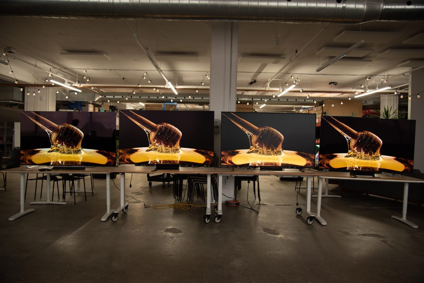

Zrobię wyjątek i stanę w obronie tego LCD-ka. To ten trzeci od lewej.
To jest Samsung the Frame. Co prawda jest to QLED, ale bez lokalnego wygaszania z podświetleniem Edge. Na pochwalę zasługuje natywny kontrast matrycy 7900:1. No i chyba tyle... Co ciekawe w ocenie końcowej rtings.com uzyskał 7.9 pkt. - tyle samo co np. LG QNED 85, który ma podświetlenie Full Array i 180 stref wygaszania.
No i można by wywnioskować, że niby znowu rtings.com coś nieuczciwie testuje... Bo dlaczego daje do zdjęcia LCD bez lokalnego wygaszania, że jakby dali jakieś topowe LCD to nie widać różnicy itd.
Ale na dodatek dali także fotkę, jak te telewizory wyglądają gdy są WYŁĄCZONE i wygląda to tak:
Zaloguj się, aby zobaczyć treść (możliwe logowanie za pomocą ) Edytowane przez konradskala
Pierwszy z lewej. Obraz na wyłączonym telewizorze? Ciekawostka taka więcej ornitologiczna.
Tak, na wyłączonym. To LG G4.
