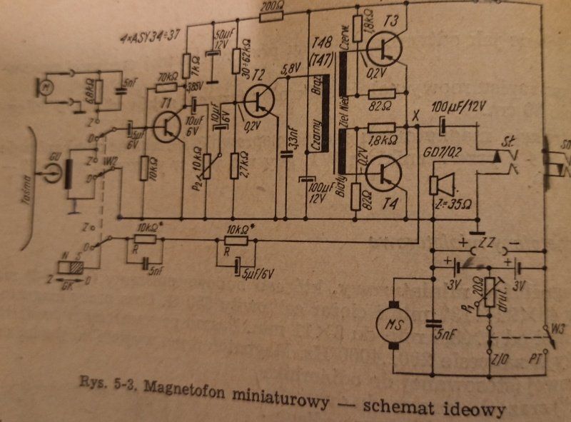

11 minut temu, Grzegorz7 napisał:
Pokaż schemat.
Schemat MK121? ? Trudno będzie, w guglu same miniaturki, ale miałem to g#wno, dobrze pamiętam... Chyba nie było schematu w radioelektroniku... Znalazłem. Niewiele widać, ale proszę:
W "Nowoczesnych zabawkach" magnetofon też ma stały prąd podkładu. W podstawówce dziwiłem się, po co tam te oporniki, nawet sobie w swojej książce masę dorysowałem, bo na schemacie jest błąd, a ja go tylko powiększyłem - no, ale to było w 1973 a ja i tak bym nie dał rady tego zrobić ?
