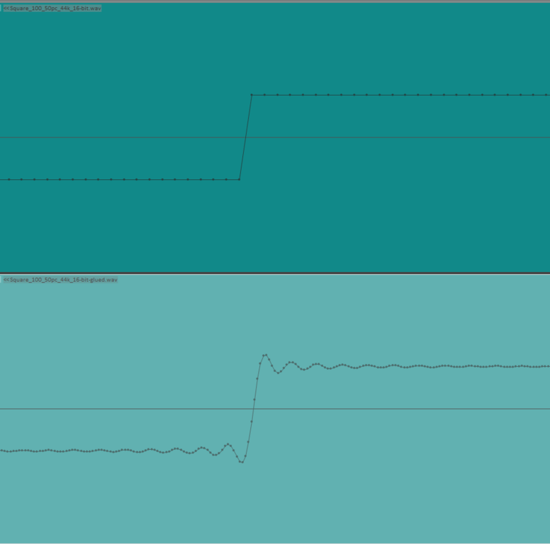

Wiemy. Między próbkami może być tylko jedna jedyna wartość sygnału, taka, jaka zostaje odtworzona w procesie up/oversamplingu (czemu to rozróżniacie w tym przypadku to nie wiem). Sygnał o którym mówimy, próbkowany z częstotliwością 44,1 nie może mieć żadnych składowych powyżej połowy fs i nie ma, w związku z tym wiadomo gdzie przypadną dodane próbki. Poniżej ten trójkąt na górze w 44,1 na dole upsamplowany do 192. Jak widać, dodawane są nie tylko próbki "pomiędzy" ale np. w miejscu kursora dodana jest próbka o wyższej wartości.
Są też edytory audio (teraz nie pamiętam, jeden na pewno) które wyświetlają te rysunki nie "kanciasto" ale z uwzględnieniem częstotliwości próbkowania. Taki upsampling pozwala na zorientowanie się, jak będzie wyglądał sygnał na  wyjściu przetwornika, np prostokąt - tak samo na górze 44, na dole upsamplowany do 192:
