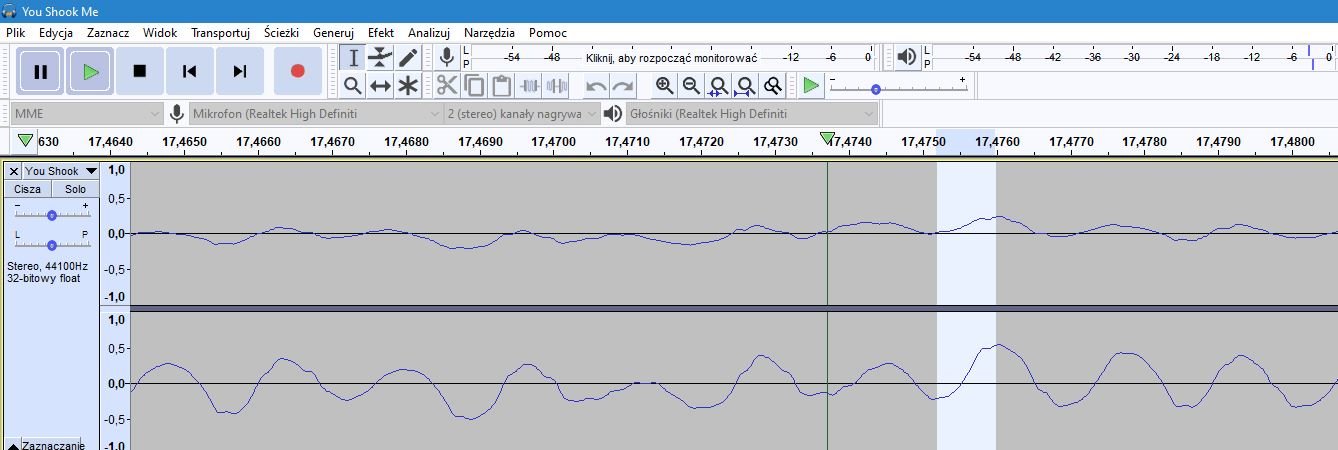

Tu jest rozciągnięty jakiś agresywny rockowy utwór w miejscu gdzie są najszybsze przebiegi:
Widać, że szybkość zboczy jest mizerna. Zakładając nominał na 2V to zaledwie 2V/ms=0,002V/us.

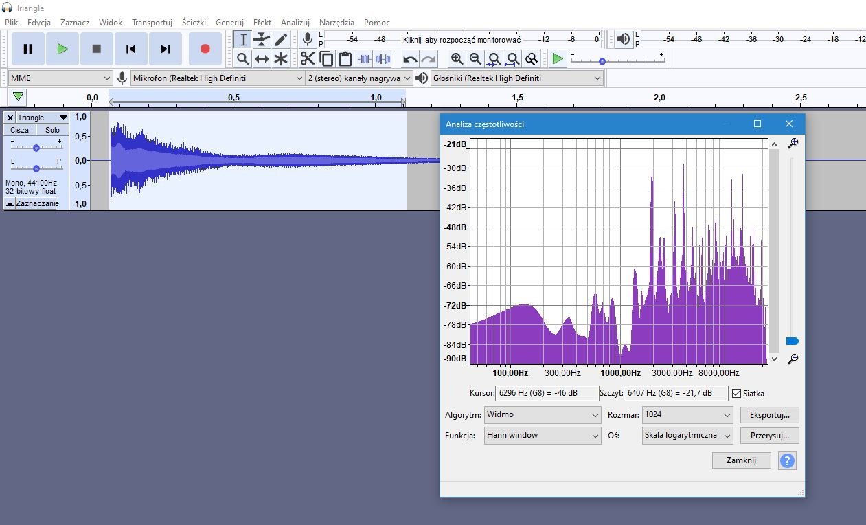

Poniżej całościowy przebieg w funkcji czasu.
Tu widmo. Nie ma analizy Fouriera ale jest widmo. Oczywiście za nieco ponad 20kHz nie ma niczego bo ni emoże być ze względu na próbkowanie 44100Hz.

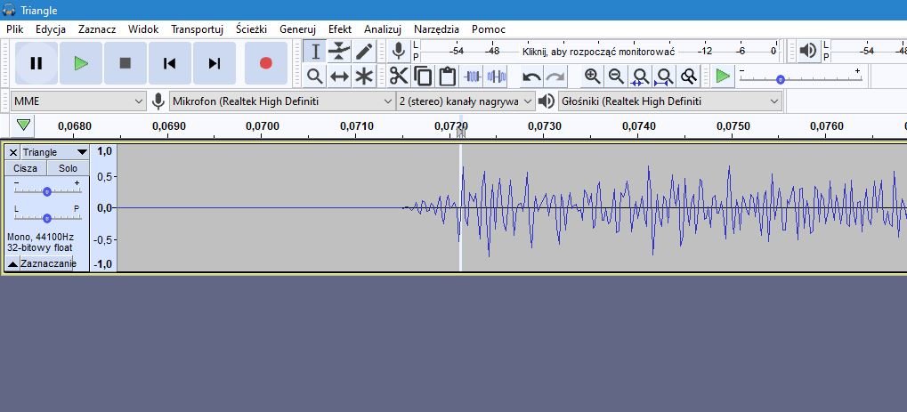

Tu najszybsze zbocze:

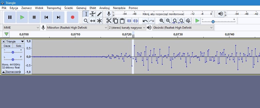

Ale po rozciągnięciu osi czasu widać próbki:
Nie można stwierdzić jaki szybki jest w rzeczywistości sygnał. Za mało gęste są próbki. Należałoby przejść na 96 czy nawet 192 kHz...
Bo dla próbkowania 44.1 kHz możemy przyjąć szybkość na poziomie 2V (nominał dla hipotecznego DAC`a) na 25 us (odległość między próbkami). Nadal to mierna szybkość...
