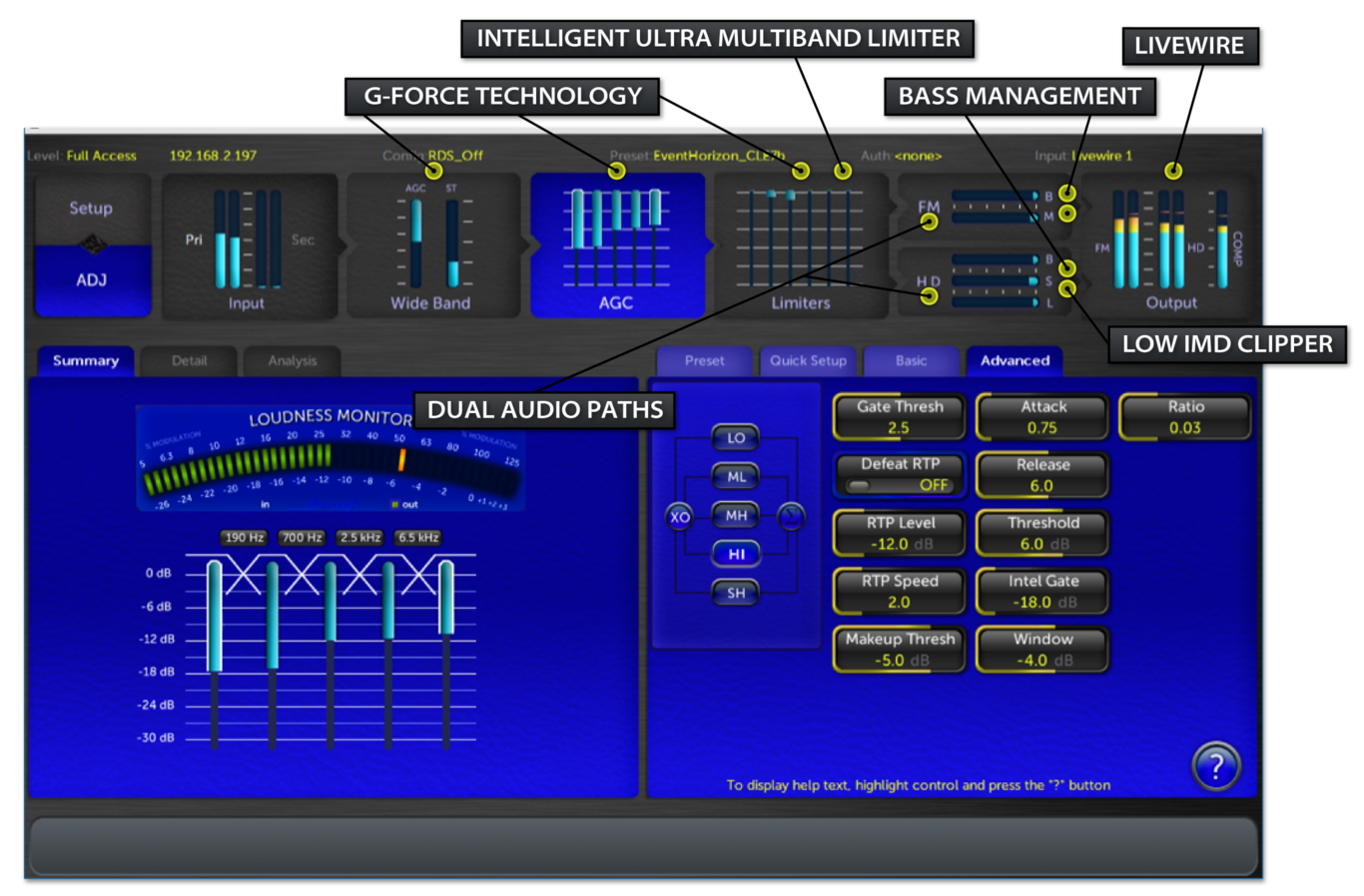

Czy nadawcy stosują jakieś filtry
Tak, obróbka sygnału na antenę jest obecnie bardzo mocna.

Skola obróbki emisyjnej jest tak wielka, że to ma małe znaczenie.

Co z tego, że muzyka jest odtwarzana z płyt winylowych, skoro potem do nadajnika przesył jest mocno skompresowany. Słynne ciepłe brzmienie z radia wynika ze stłumienia wysokich częstotliwości przez kompresję.
Polskie Radio Jedynka - 128 kb/s (48 kHz)
Polskie Radio Dwójka - 192 kb/s (48 kHz)
Polskie Radio Trójka - 128 kb/s (48 kHz)
Polskie Radio Czwórka - 128 kb/s (48 kHz)
Polskie Radio dla Zagranicy - 80 kb/s (32 kHz)
Dane ze strony
Hidden Content
  • Like 2

tyle że to nie mp3 ale aac+ z tego co wiem...czyli duzo wydajniejsza kompresja...tym niemniej słuchałem kiedys dab+ i totalne dno bylo w porownaniu z fm.

Oczywiście że tak. Sygnał ze stołu emisyjnego już jest cyfrowy, idzie to wszystko do telosa czy innego orbana i po masakracji idzie cyfrą w podanej jakości do nadajników, w których jest dac i nadawanie. Każdy nadajnik zresztą ma dodatkowo swój procesor i można go inaczej ustawić, i to ma miejsce, o czym można się przekonać w samochodzie na trasie, jak się nadajniki przełączają (w przypadku trójki jest to akurat mocno słyszalne). Tak więc sygnał przechodzi przez procesor/procesory oraz po drodze jest kodowany stratnie do dość podłej jakości. Co ciekawe, pasmo FM stereo i tak musi być ograniczone do 15kHz, więc próbkowanie 32k by wystarczyło, i przy tej samej przepływności by lepiej brzmiało.

Studia radiowe są cyfrowe, więc sygnał ze studia jest cyfrowy. Następnie przez satelitę przesyłany do nadajnika radiowego UKF FM. Po konwersji do sygnału analogowego jest emitowany w eter.

A ile jest takich bez satelity? Przeciez jakoś trzeba ten sygnał dostarczyć do nadajnika.

To jest z nadajników naziemnych, ale zamiast kablem sygnał do nich idzie satelitą, taniej 😉

Zgadza się. Jak się odbiera radio internetowe to Dwójka (aac 128 kbps) ma pasmo nawet do 20 kHz, czego w FM nie uświadczysz nigdy (pomijam fakt czy to w ogóle jest słyszalne). Co ciekawe Trójka też ma aac 128 kbps ale ogranicza pasmo i już do 20 kHz nie dochodzi.
