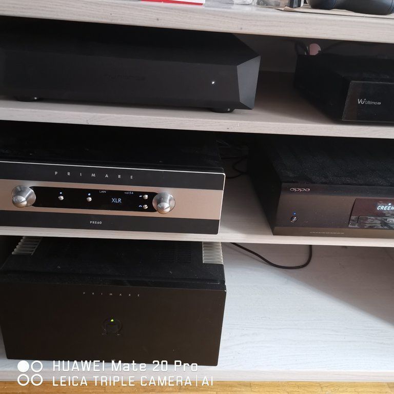

Tak to wygląda umnie, system 5.1.
Oppo205+Primare pre60+Nuforce mca20+Primare A32 (fronty).
