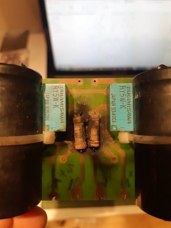

Pozwolę sobie podłączyć się pod temat problemów z wzmacniaczem na lampach KT88. Posiadam wzm music angel kt88 przerobiony wieki temu przez Pana Fikusa, który to pare dni temu postanowił zapłonąć...
Czy ktoś może miał do czynienia z tymi wzmacniaczami i może mi powiedzieć co to są za rezystory, które uległy spaleniu?
Z góry dziękuję za pomoc.
  • Moderatorzy
Rezystory nie spaliły się bez powodu. Najprawdopodobniej coś innego siadło (dostało zwarcia) i przez rezystory popłyną za duży prąd i się spaliły. Wymiana samych rezystorów raczej nie pomoże trzeba najpierw usunąć faktyczny problem. Bez wizyty w serwisie raczej się nie obejdzie.
... właśnie.
Często czytam, że spaliły się rezystory; a to w zasilaczu, a to katodowe, że pełnią rolę bezpieczników ? w układzie. Kurna, czy nie można tak zaprojektować wzmacniacza, by paliły się bezpieczniki umieszczone w newralgicznych miejscach ? Sam mam kilka; w samym zasilaczu, w obwodzie anody lampy mocy. Po przygodzie z przebiciem kondensatora sprzęgającego, kiedy prąd płynący przez lampę spowodował odlutowanie się przewodu od grzejącego się nadmiernie rezystora wstawiłem w szereg odpowiednio dobrane bezpieczniki i mam spokój.
Druga sprawa- sam poprawiając brzmienie? wzmacniacza po kretyńsku zmostkowałem bezpieczniki w zasilaczu - skończyło się wizytą w serwisie?. Na szczęście było to kilkanaście lat temu, teraz takich błędów nie popełniam.
Ciekawe jak jest to rozwiązane w płonących wzmacniaczach. Topiki byli ?
