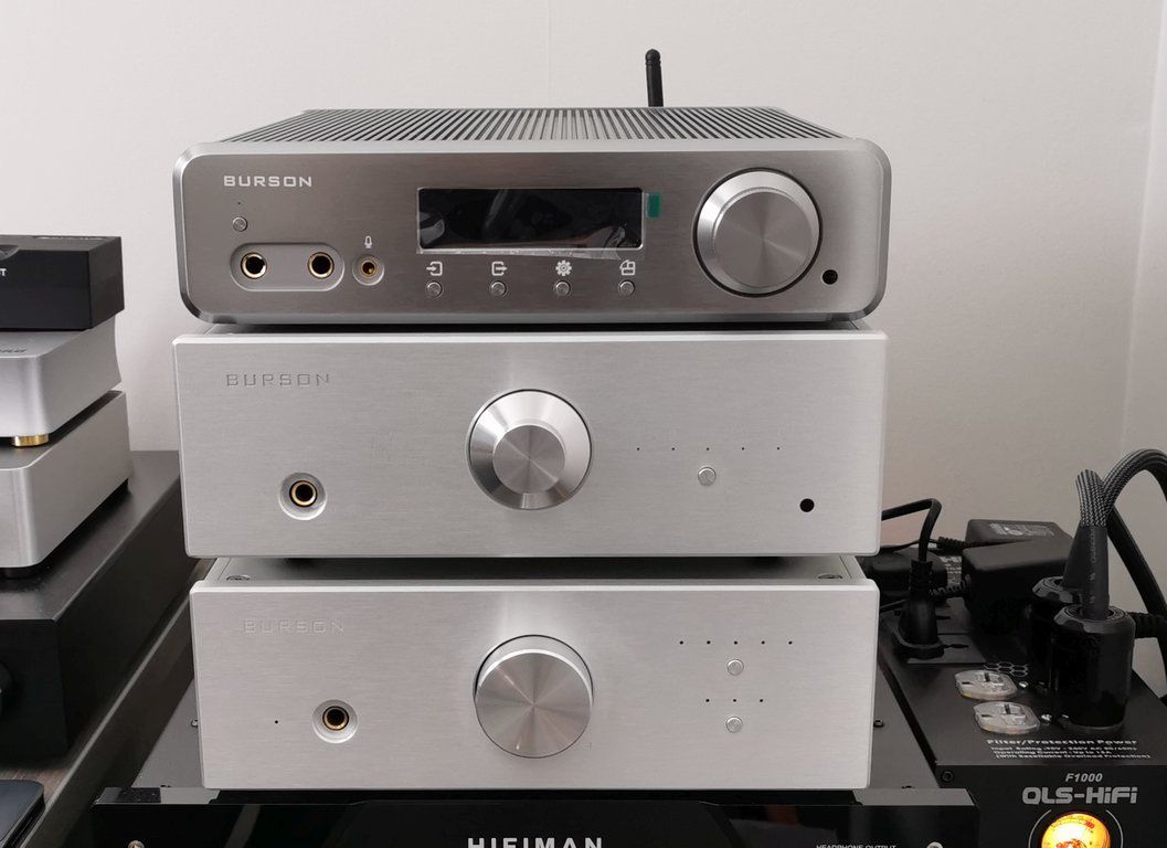

Jeśli chodzi o kombo DAC , wzmacniacz słuchawkowy to w tej dziedzinie od lat wymiatają Australijczycy. Teraz właśnie wchodzi ich nowy Burson Conductor v3.
Na drugim zdjęciu są trzy generacje Conductora, a generalnie to już ich piąta konstrukcja tego typu.
Rozumiem, że branża więc będzie chwalić swoje produkty, co muszę jednak przyznać to recenzje naprawdę sprzęt ma fajne. Szkoda tylko, że przestrzelono z ceną. Patrzę i czytam, był pre-order na stronie Bursona za 1400$, dolar w tej chwili stoi wysoko więc te 1400$ przełożyłoby się na cenę poniżej 6k PLN, a tutaj zonk i w PL cena 8,5k PLN. Różnica sporo.
Pytasz o rekomendacje do posłuchania/zainteresowania. Oto i ona.
A byle czego nie polecam jak zauważyłeś.
Co do ceny to przedsprzedaż trwała od 1 do 15 września tak jak organizował to producent. Dla tych co kupili w ciemno w przedsprzedaży cena była taka sama czyli 6,5tyś  (trzeba doliczyć cło i VAT). Przedsprzedaż się już zakończyła, a pierwsze egzemplarze właśnie trafiają do nabywców. Oficjalna cena na Europę to 2000 Euro
Edytowane przez GRADO__Fan
Czyli cena w przedsprzedaży była 6,5tyś czy 6,5tyś plus cło i podatek?
To była cena z podatkiem czyli z grubsza biorąc tak ja u Bursona. W PL nie jest drożej.
Conductor v3 nie jest wiele droższy od poprzednika, a jest lepszy. Z resztą nie często wypuszczają nowe modele.
