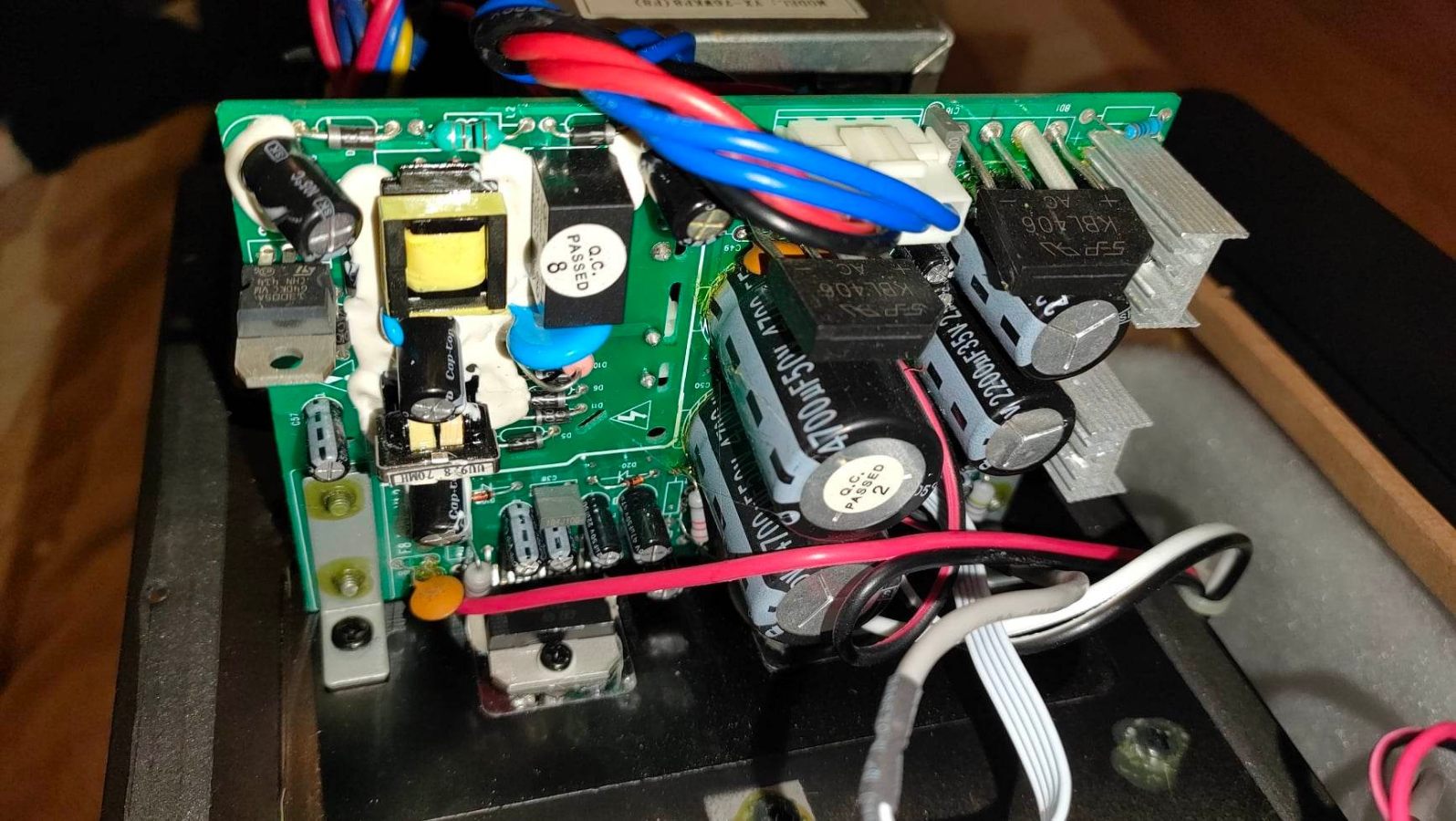

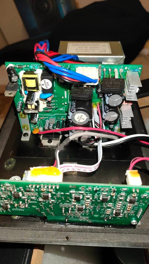

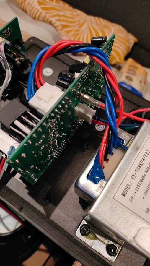

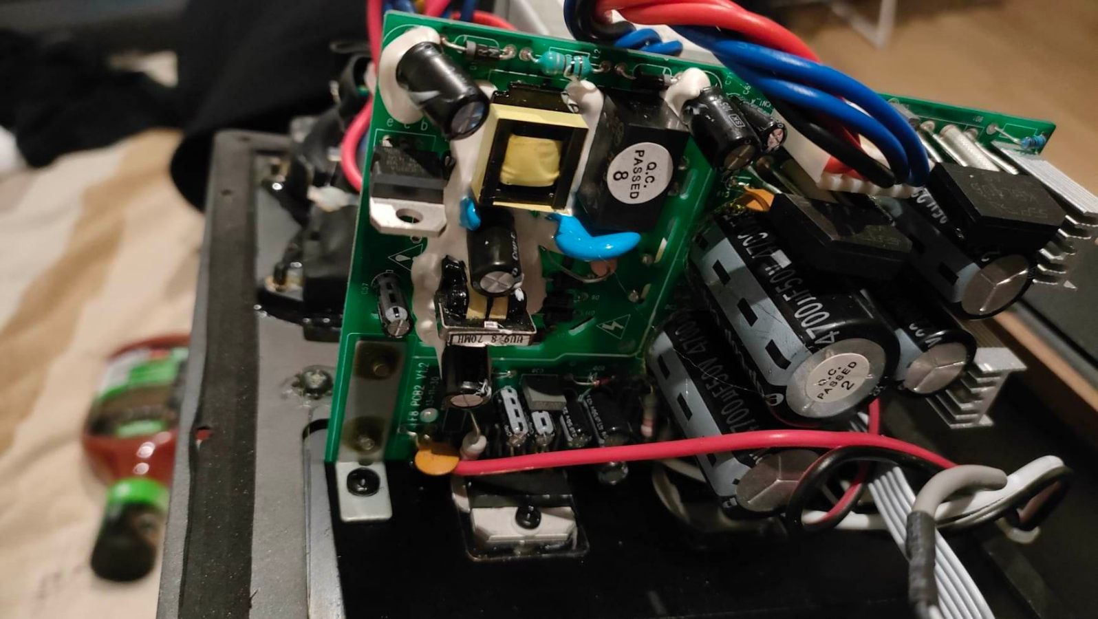

Odgrzeje, bo chyba zrobiłem sobie kuku. Mam aktywne kolumny Fluid audio FX8, jedna przestała działać po przełączeniu na 230 V (tak z mojej niewiedzy a raczej głupoty), niestety nie znam się na elektronice. Czy możliwe że będzie tam jakiś bezpiecznik czy mam się nastawić na śmietnik? Załączam zdjęcia jak to wygląda w środku. Według producenta jest jakiś "bezpiecznik zewnętrzny"
Gniazdo sieciowe jest zintegrowane z gniazdem bezpiecznika...
Tak! to był bezpiecznik! Bardzo dziękuję, teraz będę pamiętał 😉

Godzinę temu, leczooo napisał:
Czemu? Coś z nimi nie tak?
Nagle przelaczenie napiecia na 2 x wieksze moglo nie tylko spalic bezpiecznik. Trudno powiedziec co jeszcze jest tam popsute po takim przelaczeniu.
To znaczy ja ich nie wystawiałem tylko je kupiłem i wtedy miało miejsce to przełączenie napięcia natomiast wymieniłem bezpiecznik tak jak wspomniał kolega wyżej i wydaje mi się że wszystko wróciło do normy, tzn. gra tak samo jak druga kolumna w której napięcie nie było przełączone.
