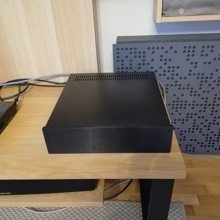

Budząc pewne niepewności przy odpaleniu wystartował i mój icepower.. nie lubie tych gniazd wejściowych i małych pinów...
Wielkie dzięki za zorganizowanie zakupu... w planie jeszcze 2x 300a1 ale to już pod nowe głośniki..
Ps. Ktoś robił jakąś płytkę z ledami/sterowaniem z wyjść p101 i p102?699ea342537e3a7df2d6b91f77ab19aa.jpg
Heh.. wysterowałem go wyjściem z telefonu... muszę dorobić potencjometr to dac.. nie ma na razie regulacji głośności..
Ale jak na takie źródło... potrafi punktowo kopnąć.. jutro posłucham więcej...
[edit]
Eh.. nie wytrzymalem i podlaczylem przez dac.. wyregulowalem brutalnie cyfrowo dzwiek... jest fajnie...
