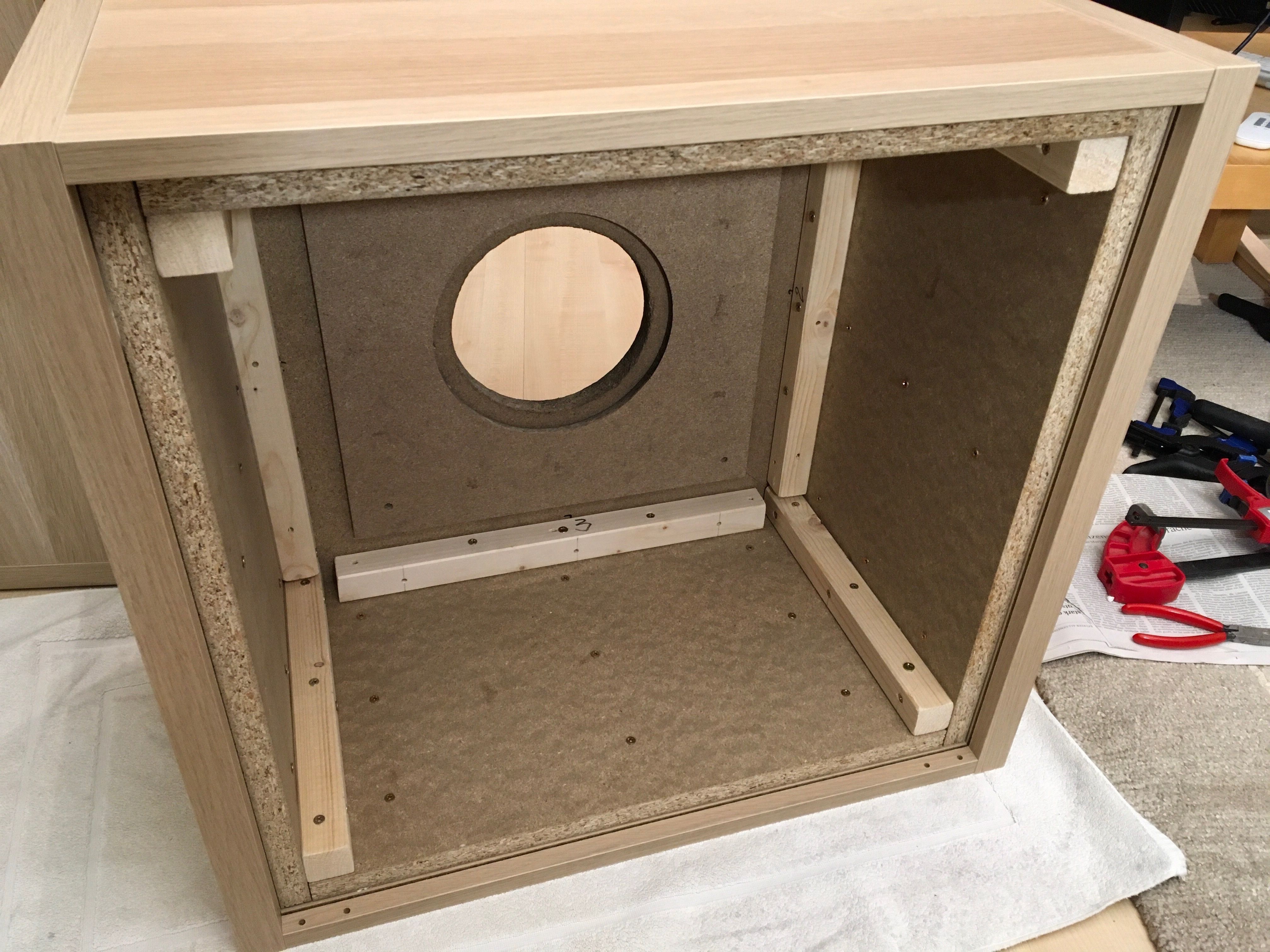

Otwor z boku tuby wynika z tego, ze jeszcze nie jest gotowa (srodkowy segment jeszcze nie wklejony).
Ale to tylko prototyp. Jesli bedzie funkcjonowac, zbuduje go na nowo bez tej skrzyni wokol tuby i z zaokraglonymi konturami wewnatrz.
Plan mam juz gotowy.
Kryterium funkcjonowania: tuba musi pokryc pasmo 130-1300Hz
Wyniki postepu z pomiarami nowej odgrody napewno opublikuje
BTW.
Ja nie uzywalem zadnych zaciskow, wszystko jest skrecane i klejone, co widac na tym zdjeciu

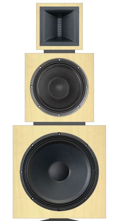

Dlaczego 8" Beyma? Z 18" na basie nie lepiej zgrać 10" czy 12"?
Ja myślę o układzie Beyma 12XA30/Nd (można spokojnie dzielić przy 1KHz) + 18" bas (do ok. 100Hz).
dlaczego 8“ ?
bo taki lezal bezczynnie w regale
jak mi udostepnisz 10“ albo 12“ (napewno lepsze), to bardzo chetnie wyprobuje
 BMS tez ma kilka dobrych kandydatow, ale aktualnie nie mam na nie budzetu

jako naped wchodzi w rachube B&C 10PE26 albo 8PE21

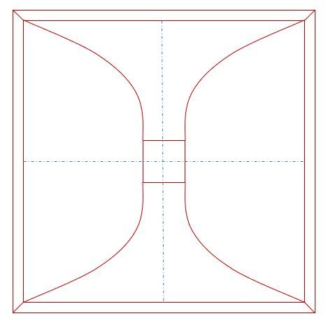

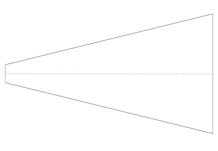

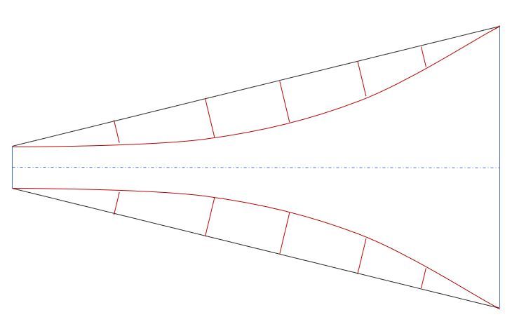

130-1300Hz
Aby uzyskać taką częstotliwość na tubie powinna ona mieć wlot średnicy ok 8,5 cm i wylot ok 85 cm. Aby nie było słychać zniekształceń należny się oddalić od częstotliwości granicznej (to o ile zależy od filtrów) więc wlot powinien być mniejszy a jeszcze większy.
Te proporcje/wymiary zaleza od tego, na jaki typ/profil tuby sie zdecydowales (JMLC, Tractrix, Smith, Biradial...)
W moim wypadku to wlot (kwadratowy) 8cm i wylot (kwadratowy) 54cm przy dlugosci ok. 90cm
Typ tuby wpływa na przebieg charakterystyki oraz co jest niejako połączanie na katy promieniowania jednak częstotliwości graniczne są zbliżone.
