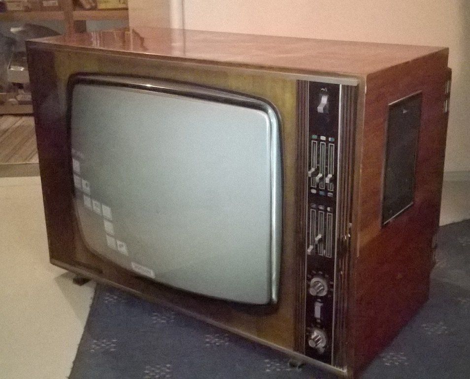

Jak widać, szerokopasmówki są wszędzie.
To prawda.
Teraz, szpotek73 napisał:
hahaha te też z rubina wyjeli...
One są wspomagane aktywnym dołem.
