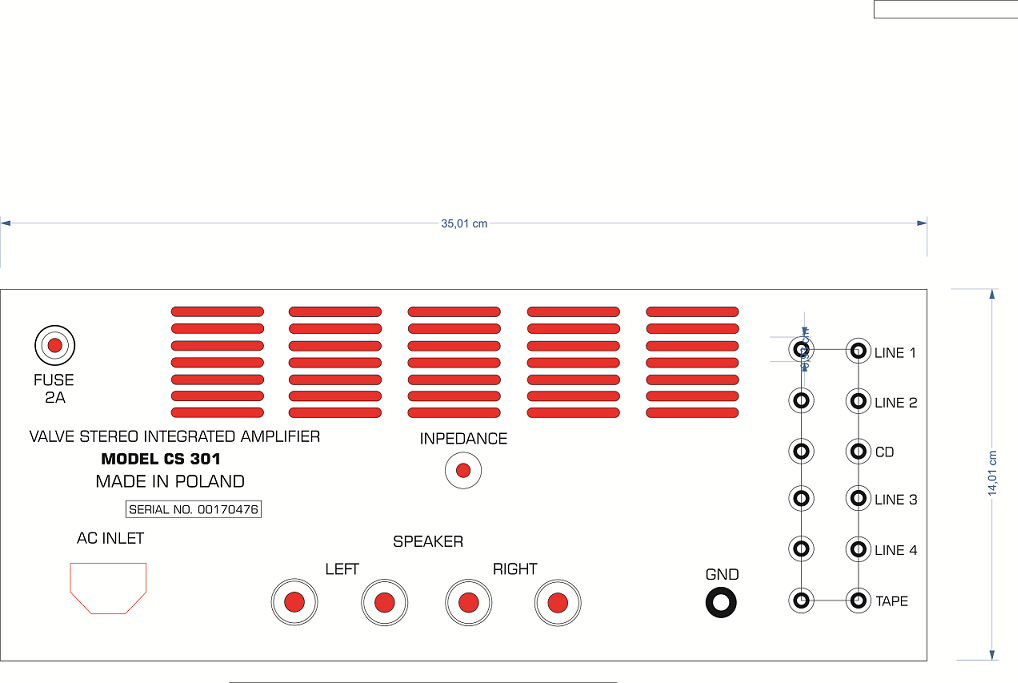

Nie..to będzie takei połączenie...obudowa będzie zrobiona ze stali 2mm....tam gdzie jest ten grill tzn. nacięcia będzie wycięty w stali otwór prostokątny na całosć...i na to dopiero przyjdzie ten panel grawerowany i wycinany CNC . Takei połączenie. Robie tak dlatego że po pierwsze obudowa ma być sztywna i mocna dlatego blacha stalowa..a na to panel jako czesc wizualna. Po prostu na stali cieżko wykonać taką powierzchnie szczotkowanego mosiądzu...znowu gdybym użył aluminium to koszt scianek obudowy x2 w porównaniu do stali no i trzeba anodować na złty mosiadz i nanosic napisy i..lakierować...czyli jeszcze ze dwóch podwykonawców...nieopłacalne, a tutaj wyjdzie to bardzo przyzwoicie w pieniadzach i wizualnie perfekcyjnie...a cała konstrukcja będzie sztywna i mocna oraz...cieżka.co ma swoje zalety.:)
31 minut temu, McGyver napisał:
Babola tam masz.
nie ma gniazd tape monitor:)...I co jeszcze jest nie tak..?

Żadne tam perfekcyjnie. Masz tam babola. Ale zdaje się że masz to w rzyci ?
Szukaj dalej.

Ja tam chce sie zbliżyc wizualnie do oryginału..wiec musi być połysk...a alu anodowane jest matowe zdaje sie.
Ok poszukam babola ale wszystko jest dobrze ..nie znasz sie..?
2 minuty temu, przemak napisał:
Oprócz błędu brak opisu ?
jakiego opisu..? kurde ja nie widze błędu ..:)

Porównanie. Spoko jak coś mozna lepiej to radzcie..:)

To na górze to jest prawdziwy Leben? Też z błędem?!

Chodzi ci o SPEAKER..?
Wyczaiłem 2 wersje speaker i speakers ? ...a na przednim panelu PHONE i PHONES....:)
Także nie mam błędu ..robie tę wersje..?

Wstrzymaj się pięć minut, bo nie chodzi o speaker, ale ciepło, ciepło. Chociaż jak Leben ma błąd, to można też - jak Rolling Stonesi nagrać w 21 wieku standard bluesowy z błędem, bo tak go kiedyś w oryginale nagrali i co, można.

Hit normalnie. Taka wada może wywindować cenę takiego egzemplarza w kosmos. Gratka dla kolekcjonerów
brawo dla Przemaka.
BTW, ja zamiast suchego "MADE IN POLAND" pierdyknąłbym coś bardziej kwieciście, w stylu na przykład "HANDCRAFTED WITH REVERENCE AND PROUDLY IN POLAND" ?

Takie kfiatki to owszem, w sprzęcie Emerson czy coś w tym stylu, marketowych eksportowych wersjach unitry, ale w oryginalnym?
Teraz, front247 napisał:
okej...INPEDANCE....?
O!

Na innym ujęciu jest już OK

Mylisz się. Ukraińska manufaktura wytwarzająca (bardzo dobre) wzmacniacze lampowe kiedyś z upodobaniem umieszczała na facjatach nadruk "NATURAL SAUND" ?

Raczej to inny egzemplarz ?
Ukraińska ok. Polska za komuny ewentualnie. Ale japońska?

Błąd..? A znacie dobrze angielski....?
Bo INPEDANCE to impedancja a IMPEDANCE to też impedancja....przynajmniej translator google tak mówi?....za 15 minut bede wiedział na pewno bo mam rodzine w USA ?

ale speaker nadal widnieje...chociaz to w sumie nie błąd lingwistycznie ?

Taaaa... Google pewno ruski ?

2 minuty temu, yacool1975 napisał:
gniazdo zasilające masz odwrotnie
Ja wolę tak jak ma oryginał i zawsze tak ustawiam w sprętacg króre osobiście "handcraftuję" ?
Ja to samo

Taką praktykę potwierdzają poza tym gniazda IEC do druku.
