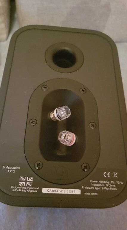

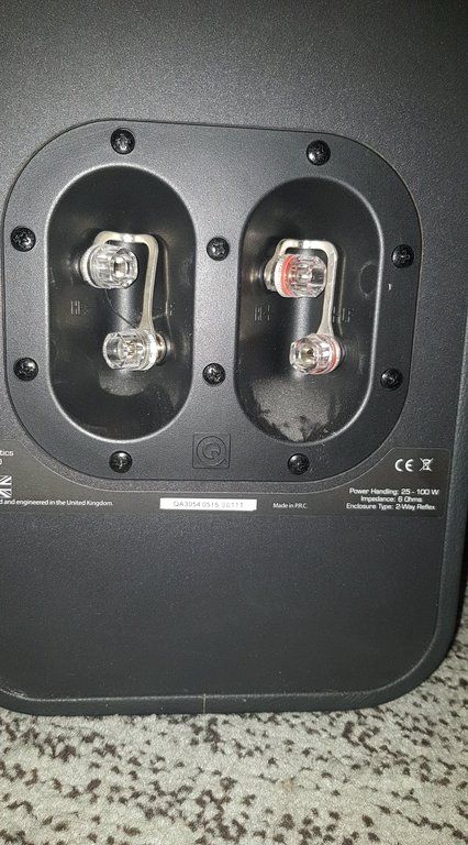

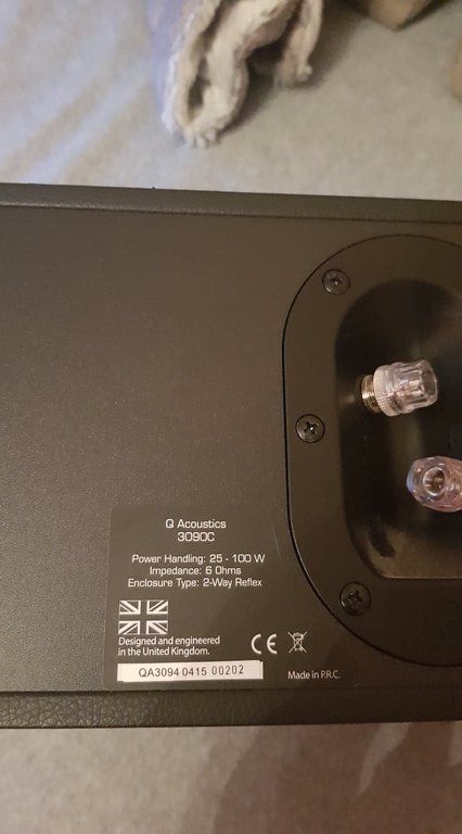

Witam forumowiczow:) posiadam ampli stereo ONKYO 8390 stereo, do tego mam glosniki qacustic 3050- dwie kolumny podlogowe dostalem do tego glosnik centralny oraz 2 monitory czyli zestaw5 glosnikow. Czy warto to zestawic razem i jak zeby nic nie spalic oraz zachowac responsywnosc sprzetu? wszystkie kolumny posiadaja impedancje 6ohm zalaczam zdjecia przylaczy,kompletnie nie wiem jak to podlaczyc i czy warto

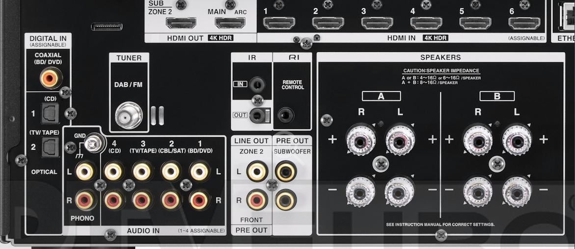

Zaloguj się, aby zobaczyć treść (możliwe logowanie za pomocą ) Tylko jest problem nawet te kolumny podlogowe nie wiem jak podlaczyc bo one maja 6ohm a ampli ma tak jak na zdjeciu w trybie A+b 8-16 ohm  A lub B 4-16ohm , 6-16ohm -czemu przy polaczeniu a lub b mam 2 zakresy od 4 do 16 ohm i od 6 do 16ohm juz nic nie rozumiem.

image.thumb.png.af662f53e33ddf524142f1ef662fb5ac.pngTylko jest problem nawet te kolumny podlogowe nie wiem jak podlaczyc bo one maja 6ohm a ampli ma tak jak na zdjeciu w trybie A+b 8-16 ohm  A lub B 4-16ohm , 6-16ohm -czemu przy polaczeniu a lub b mam 2 zakresy od 4 do 16 ohm i od 6 do 16ohm juz nic nie rozumiem.
moglby mi pan wytlumaczyc w ktory z podanych sposobow mam to zrobic zeby nie spalic nic biorac pod uwage rinpedancje ampli i glosnikow?
Podłącz plus i minus z głosnika do plusa i minusa wzmacniacza sekcja A

Niestety, nie rozumiesz. Nie podłączasz ich pod jeden kanał, lecz pod dwa kanały na wyjściu A. Pod wyjscie B obu kanałów możesz podłączyć drugą parę kolumn, ale przy ich impedancji, która dla obu par wynosi po 6 ohm, NIE WOLNO używać ich jednoczesnie (A+B). Wzmacniacz ma być przestawiony na 4 ohmy, jeśli posiada przełącznik- to dla jego bezpieczeństwa.
