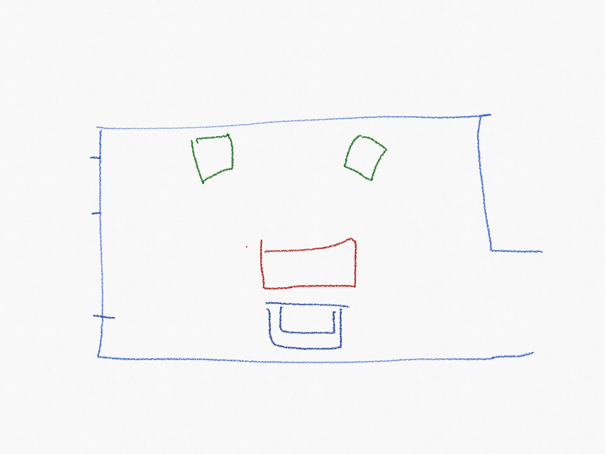

wejście z przedpokoju do salonu połowicznie otwartego na resztę mieszkania,

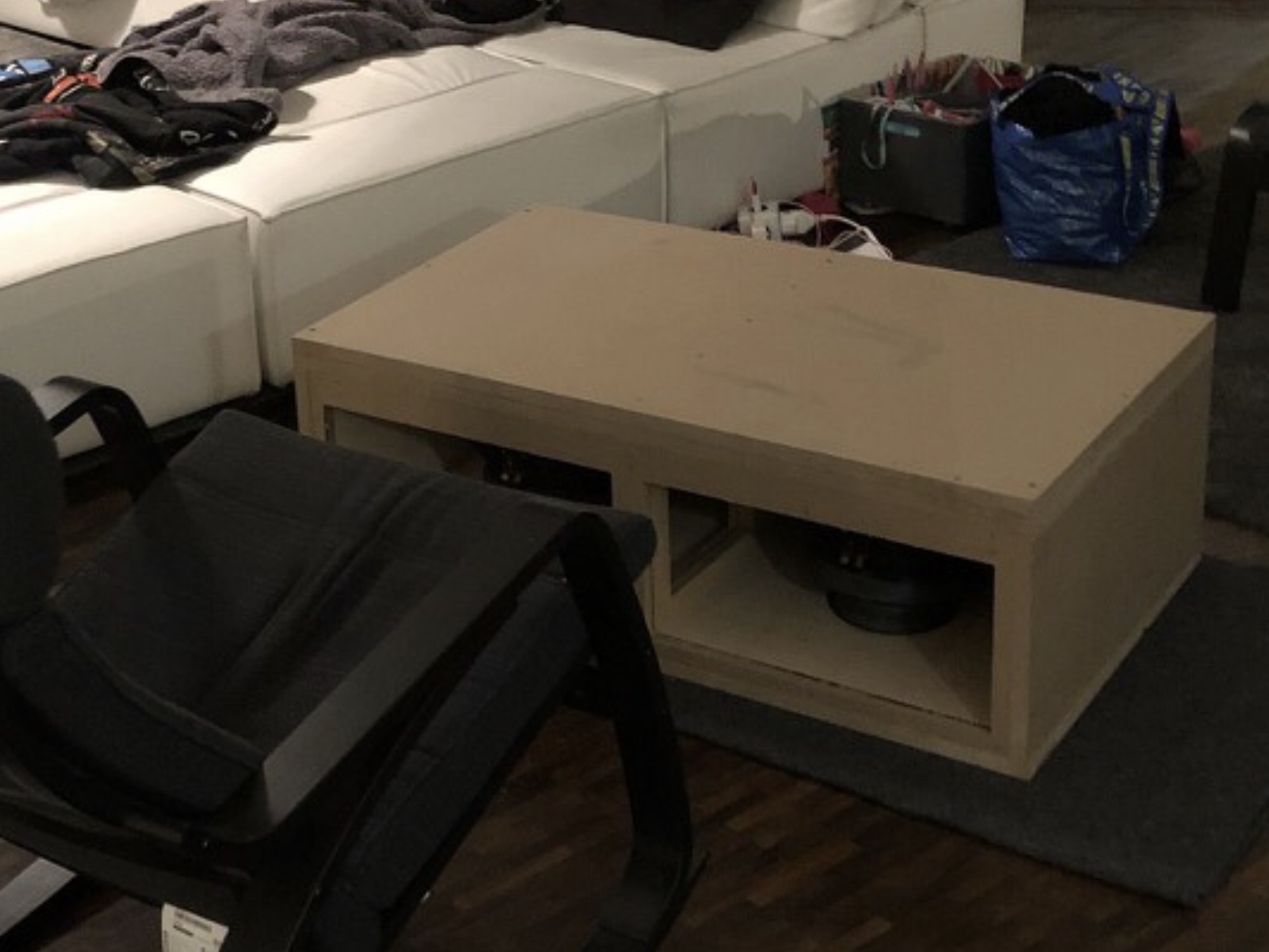

Patrzac na zdjecie pomieszczenia Mushi, wyprobowal bym jeszcze inny wariant. Z braku miejsca uzyl bym jeden subwoofer ustawiony maxymalnie blisko sluchacza.
Kiedys testowalem tekie ustawienie. Moj stary REL stal bezposrednio za moim fotelem. Byl to nalepszy setup jaki mialem z pojedynczym subwooferem
Jeden z moich „buddys“ z innego forum, ma znakomity sprzet, znakomite pomieszczenie (70qm), ale niestety brak mozliwosci konwencjonalnego ustawienia subwooferow. Dlatego zmajstrowal „specjalny“ subwoofer dzialajacy na podobnej zasadzie jak Ripol...
czyli de facto Open Baffle ale.... stojacy bezposrednio przed sluchaczem jako stolik kawowy!!
To sa dwa przetworniki 18“ trzesace cala chalupa. Efekt piorunujacy
Postaw takie ustrojstwo u Mushi i wszyscy sasiedzi sie wyprowadza

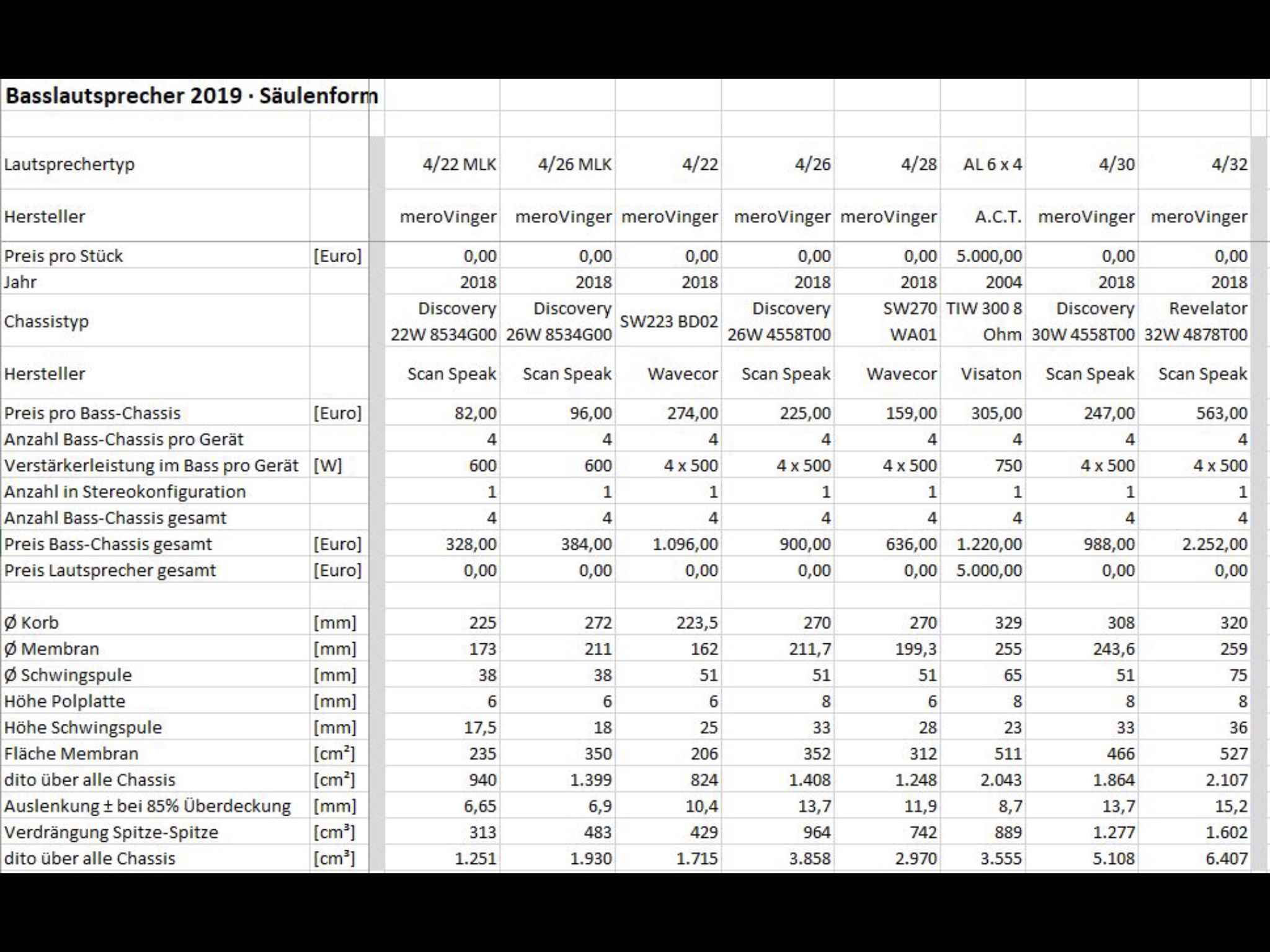

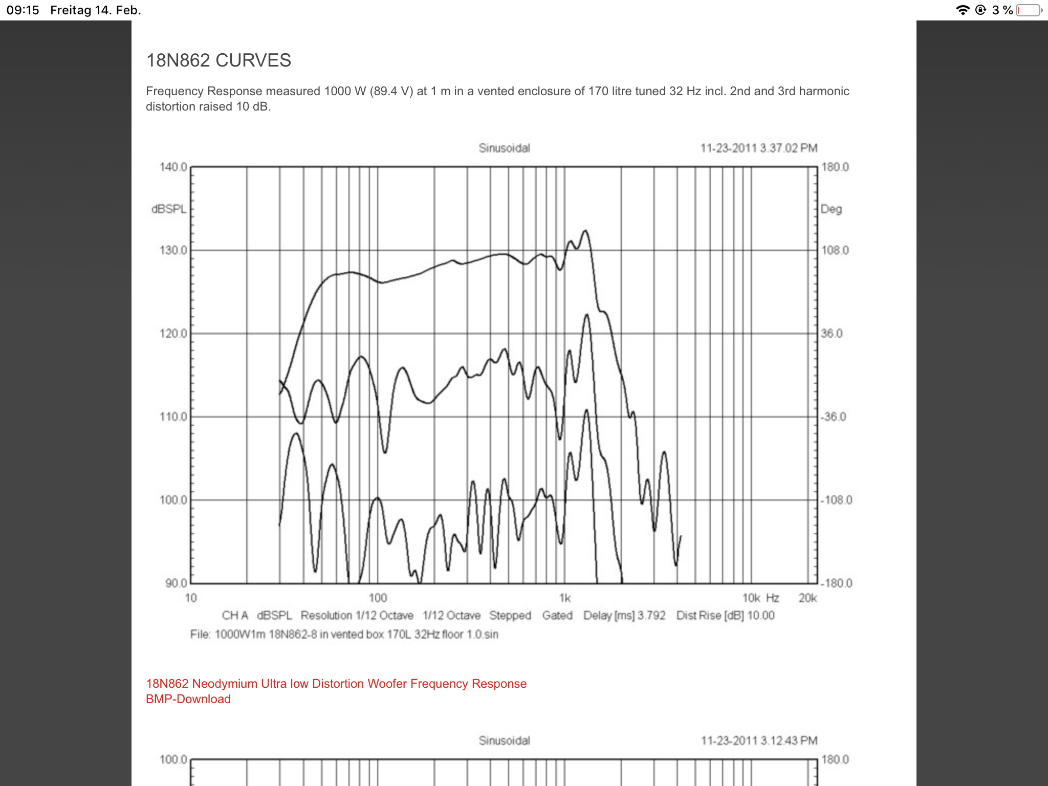

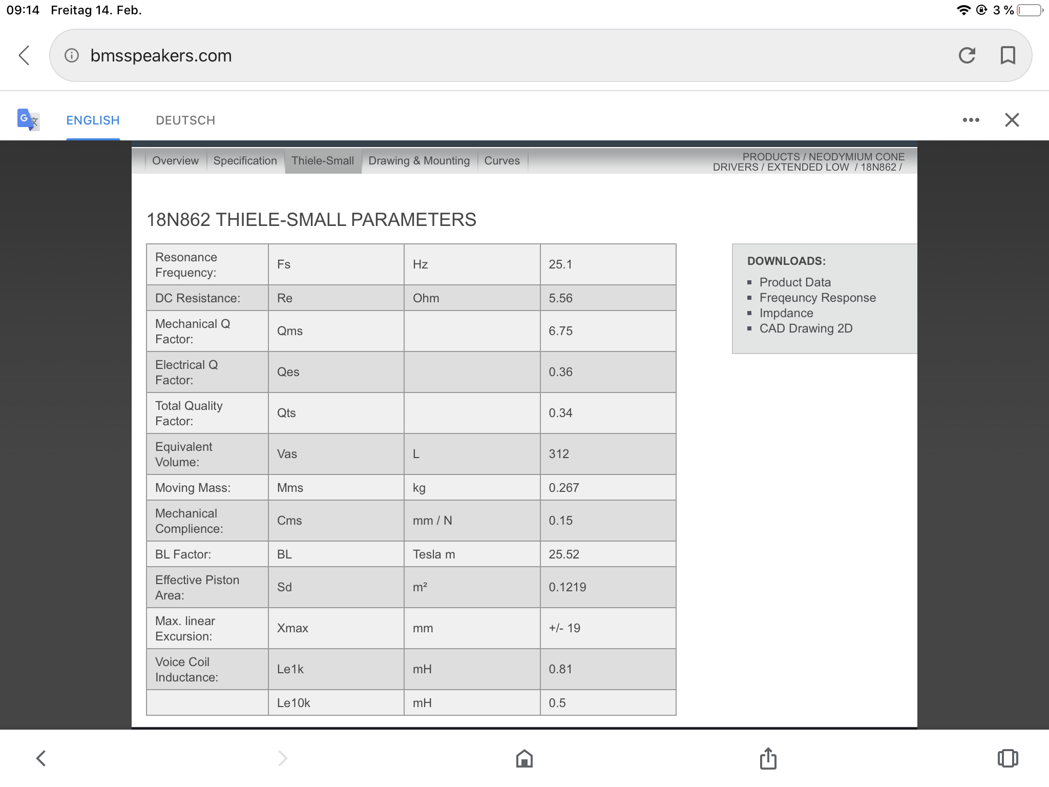

Z wyborem przetwornikow musisz uwazac. Tego cytowanego B&C bym nie bral
Gdzies mialem dobre zestawienie optymalnych przetwornikow do subwooferow
Zwroc uwage na meroVinger 1/46
Na cos takiego potrzebujesz „zezwolenie na bron“
Mms=267g
Fs=25Hz
Skutecznosc 95dB

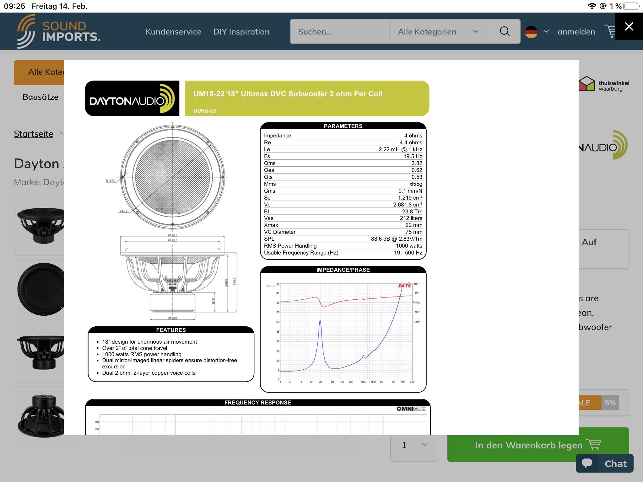

A taki Dayton to w pelnym tego slowa znaczeniu „ciezki“ kaliber
Mms=655g
Skutecznosc 88dB

... uzyl bym jeden subwoofer ustawiony maxymalnie blisko sluchacza.
Kiedys testowalem tekie ustawienie. Moj stary REL stal bezposrednio za moim fotelem. Byl to nalepszy setup jaki mialem z pojedynczym subwooferem...
Bo ludziska myślą, że subwoofer`y muszą stać gdzieś po kątach.
U mnie jak mnie nachodzi ochota na suba to często stoi przed fotelem... niemal na środku salonu... ?

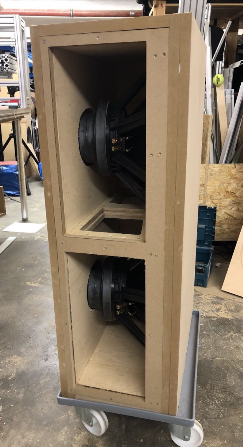

19 godzin temu, xajas napisał:

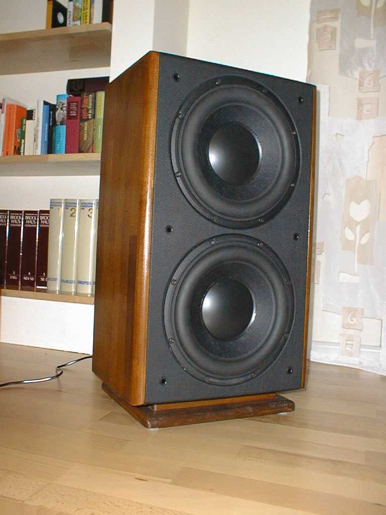

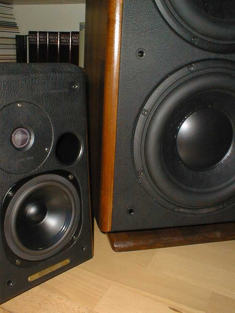

? pacze i nie wierze, wykończenie sam zrobiłeś? jak zdobyć takie fronty?
zalezalo mi na tym by wygladal tak samo jak Sonus Faber wiec obkleilem go sztuczna skora uzywana na dachy do kabrioletow
