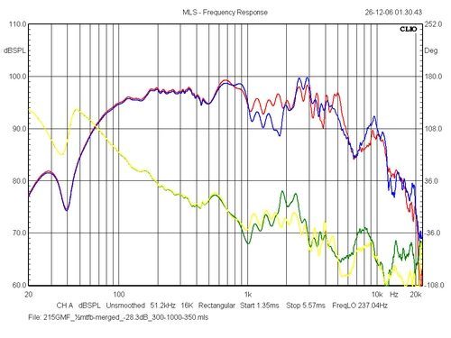

Jak się przyjrzeć pomiarowi tego zastawu to zakres 1-5kHz  najbardziej że się tak wyrażę, słyszalny przez nasz umysł jest delikatnie mówiąc "poszatkowany".
Pisał o tym Troels Gravesen testwał i modyfikował tego Supravoxa

Tak sobie myślę, że cos w tym głosniku jest jednak skoro i Troels i Andrzej wzieli akurat ten model "na warsztat" 🙂
dołki i górki to jest sposob na uzyskanie brzmienia  rozlożenie akcentów ...i albo sie taki sposob prezentacji pokocha albo znienawidzi
u Kisiela mimo wszystko charakterystyka trzyma sie w zakresie +-2db nie liczac bardzo wąskopasmowego dołka na 2khz , ale akurat na tej czestotliwości moze to byc nawet zbawienne
dla porownania kolumny AA Duo Omega, o ktorych Kisiel pisał w samych superlatywach, a nawet dla siebie kupil kolumny tej firmy

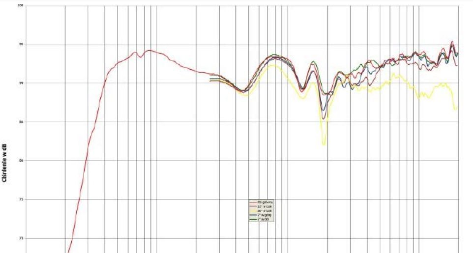

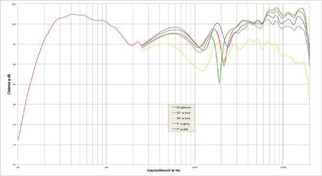

tyle że to już pomiar całej kolumny wielodrożnej, do tego tubowej, gdzie, jak nie raz to zostało opisane, zakres 1-2kHz jest "uprzewilijowany" przez samą tubę, nie wiem jak to napisać, ale kiedy w głośniku tubowym wyciszymy właśnie ten zakres, to specyficzna naleciałość brzmienia tuby zanika, a pozostaja same jej zalety.
Moj post był tak długi, że wyjąłeś tylko jego fragment, a generalnie chciałem napisać, że od 215 GMF użytego przez akustyka w tym zestawie sporo lepszy jest jest 215 Signature, ktory ma mocno zbliżone parametry do B200 🙂
osobiście uważam, że sam wykres nie gra, ale warto coś tam pomierzyć, żeby wiedzieć, czy i gdzie są problemy z którymi warto popracować.
Głośniki szerokopasmowe, są na tyle wdzięczne, że często niektóre zakresy można "poprawić" ot chociażby zmianą rodzaju czy ilości wytłumienia, delikatnymi przesunięciami ustawienia głośnika w pomieszczeniu. Nie muszą tu być użyte tylko stricte filtry elektryczne RLC.

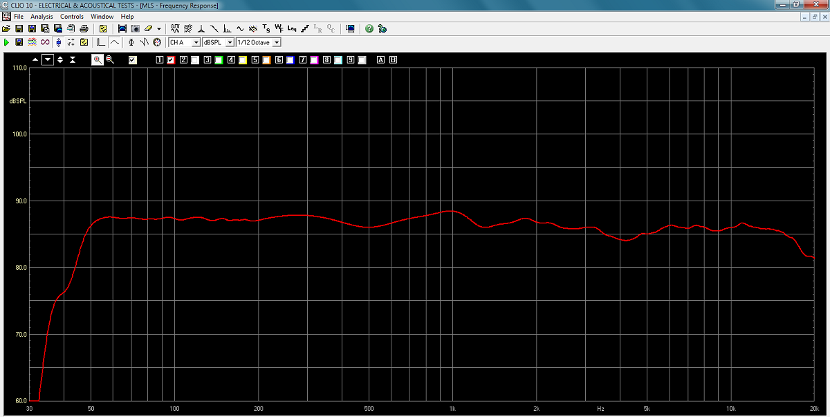

pomiar 18we na trapezowym froncie OB bez filtra
Chodzi o to ,że rozmiar ust tubki jest granicą przetwarzanego pasma i ciśnienie akustyczne gwałtownie spada , a w przypadku kolumn AA granica odtwarzanego przez tubę wysokotonową pasma kończy się właśnie ok 2khz dlatego zawirowania charakterystyki wypadają tam właśnie w punkcie podziału
drugą przyczyna jest spora odległość centr głośników średnio tonowego i wysokotonowego ze względu właśnie na rozmiar tuby średniotonowej
Słuchałem wielokrotnie kolumn AA i zawsze robiły na mnie wrażenie swoja potęga dzwieku połaczonego ze zwiewnoscią doslownie na twarzy czulem muzykę bezpośrednią szybką a jednocześnie łagodną jak powiew w czerwcowy wieczór
aktywny bas troche odstawał od całości ale ogólne wrażenie zawsze bylo co najmniej pozytywne

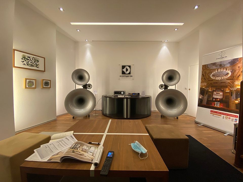

z tym modułem basowym grały zajebiscie ... oczywiscie dla mnie 🙂
https://www.avantgarde-acoustic.de/en/products/subwoofer/basshorn-xd.html
Tez słuchałem i to w limitowanej wersji, można rozpoznać po masywniejszej konstrukcji ram
akustyka dyskretnie zrobiona przez profi
Zaloguj się, aby zobaczyć treść (możliwe logowanie za pomocą ) Edytowane przez .:Gerard:.
jakbym mial odpowiednie pomieszczenie to jest uklad dla mnie
nawet jeśli nie jest idealem,podobami się takie granie
 Zauważ Sławku ze niektórzy kręcą nosem gdy bas jest z boku kolumny, a tu bas jest w oddzielnej konstrukcji, nos by im odpadł 😉
Przyznaje, ze przy większej odległości całkiem przyjemnie się słucha
