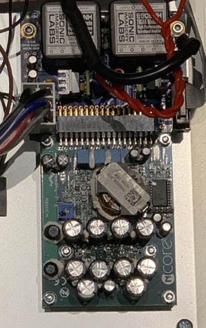

elberoth na innym forum umieścił zdjęcie rozgrzanego NC500. NC400 ma inną topologię, ale umieszczenie go w pionie wydaje się mieć sens.
Mam pytanie, czy można uruchamiać te moduły napięciem napięciem zewnętrznym Nie jestem elektronikiem i ciekaw jestem, czy wspomniane 12V w pinach może wprowadzić Hypexa w tryb czuwania czy wyłącza go w niemal 100% ?

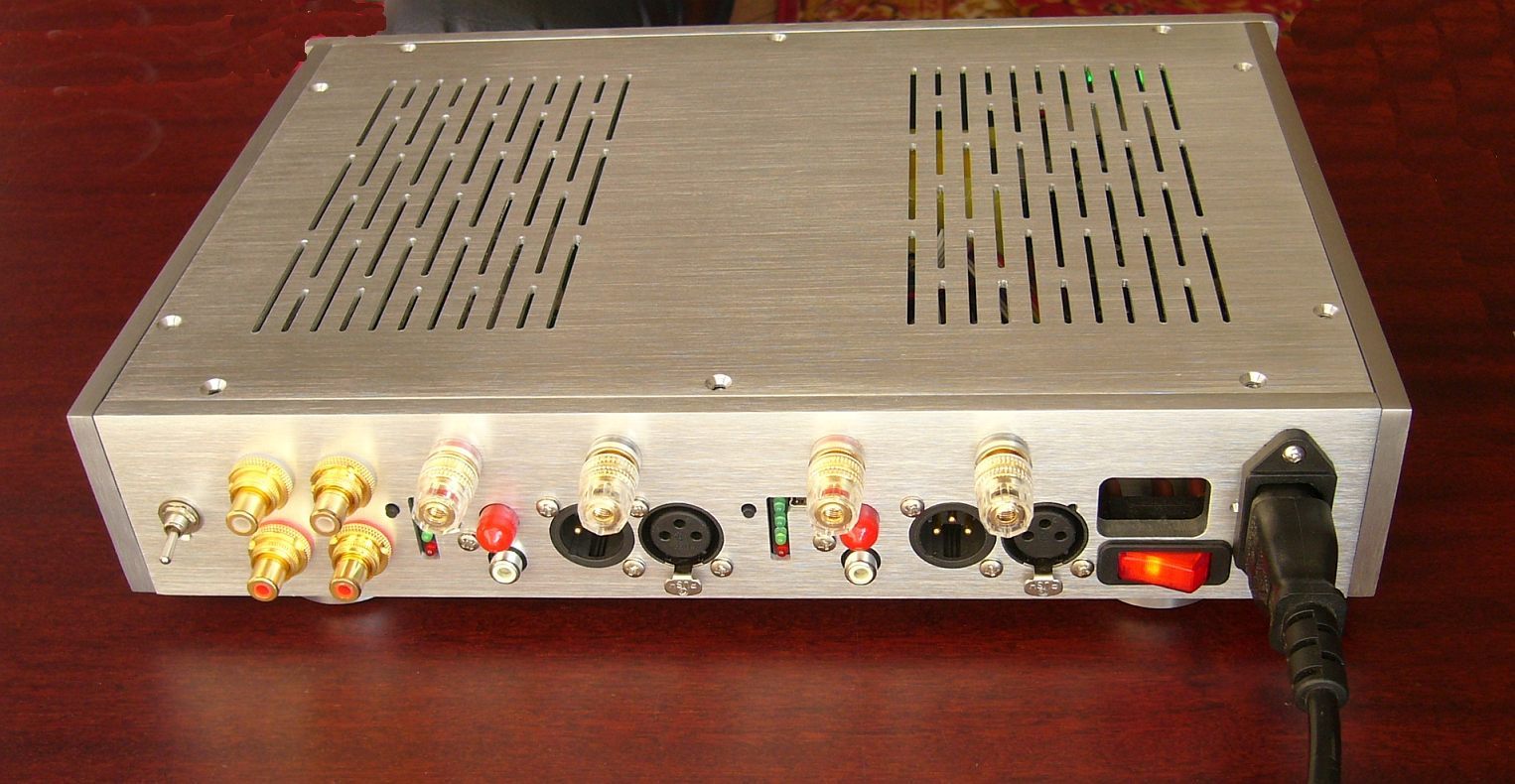

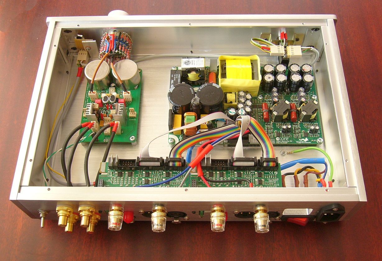

Od ponad roku używam Hypex NC252MP zamiennie w dwóch konfiguracjach:
  • Z osobnymi modułami DSP lub
  • z przedwzmacniaczem DIY

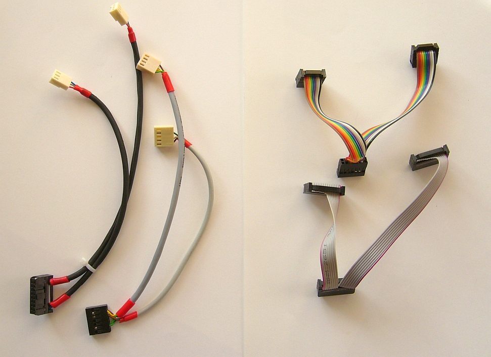

Mam to w niewielkiej obudowie i przełączam się wybierając odpowiedni zestaw kabli wewnętrznych.
Dla mnie (zgodnie z przewidywaniami) NC252MP z połączonym przedwzmacniaczem gra dużo lepiej.

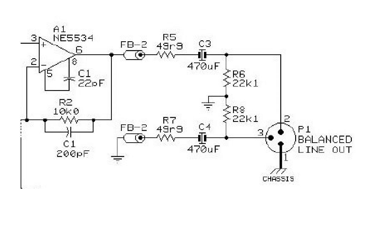

Zastanawiałem się co zrobić aby z pre mieć sygnał zbalansowany (bo na wejściu mam single-ended). Poradzono mi aby zastosować transformatorki symetryzujące. Tak też zrobiłem i jest ok.
4 minuty temu, Qban napisał:
Transformatory są O.K, ale w audio trzeba się liczyć ze wzrostem zniekształceń zwłaszcza dla niskich częstotliwości. Ten układ symetrycznego wyjścia z przewodem pasywnym jest w zasadzie odpowiednikiem transformatora bo wyjście symetryczne i niesymetryczne będą miały identyczną amplitudę. Pasywny przewód jest tylko po to żeby przesłać zakłócenia trasowe do wejścia różnicowego następnego urządzenia, sygnału ten przewód nie przesyła.
Chyba nie do końca rozumem ten schemat. W jakim celu na schemacie są kondensatory C3, 4 o tak dużej pojemności?
Jeśli to filtr górnoprzepustowy to rozumem, że jest opcjonalny. Osobiście staram się unikać kondensatorów w torze audio.
Dla zapewnienia niskiej i równej impedancji wyjściowej w całym paśmie. Oczywiście mogą być mniejsze.
Ponieważ jeżeli na kondensatorze elektrolitycznym zaczyna odkładać się jakieś napięcie, to zaczyna on wprowadzać zniekształcenia harmoniczne.
Kondensator z rezystorem wyjściowym tworzą dzielnik napięciowy, więc należy zwiększyć pojemność kondensatora tak, aby całe napięcie odkładało się na rezystorze. Bardzo dużo firm tak robi, na przykład Lumin.
Taki był schemat przykładowy z sieci, obecność tych kondensatorów nie jest konieczna. Mogą się przydać jak WO będzie miał DC offset rzędu kilku miliwoltów. Przy DC offset poniżej 0,5 mV tych kondensatorów można nie dawać.

Załączam fotki tym razem w konfiguracji z modułami DSP. Wyboru konfiguracji DSP/preamp dokonuję poprzez zmianę zestawu kabelków. DSP chciałbym wykorzystać (kiedyś -obecnie brak czasu) do napędzenia głośników basowych w dipolach /OB.
https://www.audiostereo.pl/topic/149013-hypex-diy/page/3/#findComment-5402691

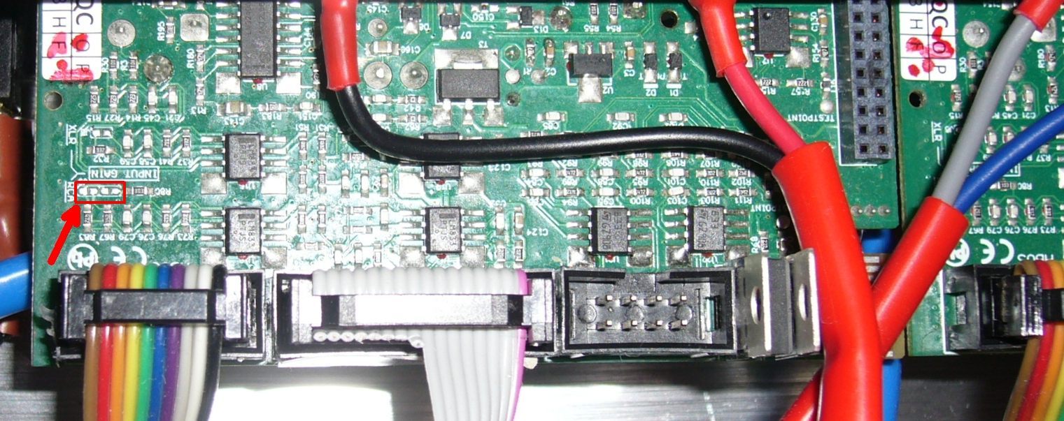

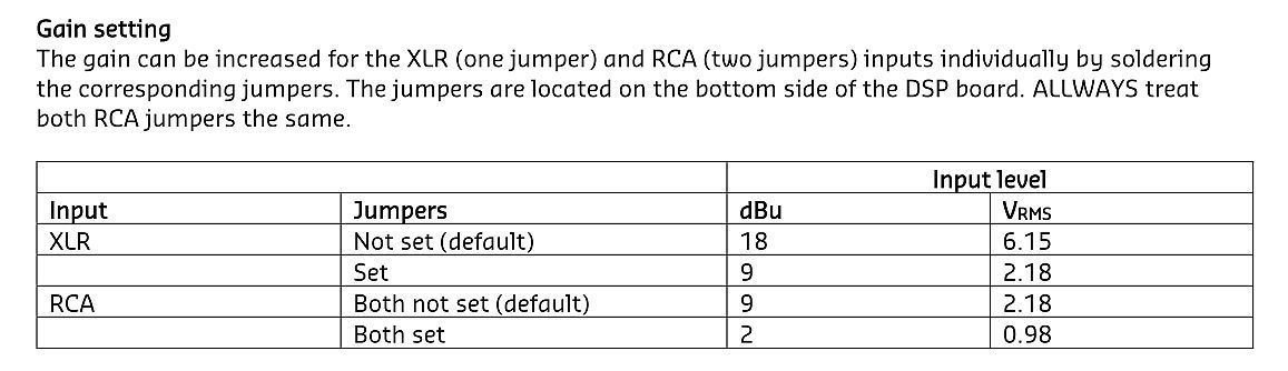

Przy okazji uwaga dla tych którzy będą 'odpalać' moduł DSP. W module MP-DSP MAIN dla analogowych wejść (RCA, XLR) gain jest regulowany. Chwile mi zajęło zanim do tego doszedłem. Gdy pierwszy raz uruchomiłem i połączyłem wejście RCA (z sygnałem około 1V RMS) to było jakoś cicho. Dopiero za jakiś czas doczytałem w manualu, że wejścia analogowe ustawione są domyślne na sygnał wejściowy 2V RMS i aby mieć większą 'wrażliwość' dla RCA trzeba zalutować 2 maleńkie zworki (zaznaczone strzałką na zdjęciu). Po zalutowaniu jest ok.
Zaloguj się, aby zobaczyć treść (możliwe logowanie za pomocą ) Edytowane przez bern

Apropos regulowany gain. Poniwez mam wrazenie, ze znalazlem takiego, ktory ma o tym pojecie, pozwole sobie zadac pytanie, jak bys rozwiazal nastepujacy problem.
Wyobraz sobie, ze mam aktywne zestawy glosnikowe 5-drozne. Calosc jest sterowana procesorem DSP polaczonym z wielokanalowym przetwornikem DAC (10 kanalow). Ten procesor/DAC jest polaczony symetrycznie z 10 modulami Hypexa (np. 10 mono albo 5 stereo). Ale poniewaz uzyte przetworniki maja rozna skutecznosc, musze odpowiednio dopasowac stopien wzmocnienia ("glosnosc") poszczegolnych kanalow. Moge to osiagnac w dwojaki sposob
a) dopasowac poziom sygnalu wyjsciowego dla poszczegolnych kanalow w procesorze DSP/DAC -> czyli cyfrowo
b) wlaczyc miedzy wyjscie  procesora DSP/DAC a wejscie modulow Hypexa "potencjometr" -> czyli analogowo
c) manipulowac Gain Factor modulu Hypexa (podobno jest mozliwy)
Zrealizowanie a) nie jest zadnym problemem ale wole b)
I teraz przechodze do sedna sprawy.
Czy masz pomysl na to, jak zrealizowac w prosty sposob taki analogowy (najchetniej pasywny) 10-kanalowy ale SYMETRYCZNY potencjometr, z mozliwoscia plynnenej regulacji.
Jesli nie plyynnej, a tylko kilkustopniowej, to moge te roznice miedzy poszczegolnymi stopniami skompensowac w DSP
Czy zajmowales sie juz rozwiazaniem c)?
Chyba nie, bo widze u ciebie "zwykly" potencjometr
Edytowane przez xajas

Nie zajmowałem się manipulowaniem Gain Factor modułu i obawiam się, że nie jest to możliwe w przypadku modułów Hypexa.
Nie wiem za co uznajesz "zwykły" potencjomer. Jeśli piszesz o tym co jest na płycie czołowej to nie jest to potencjometr a drabinka shunt 2x10k i nie jest dla DSP tylko analogowego przedwzmacniacza. Generalnie uważam, że drabinki lepiej sprawdzają się w regulowaniu głośności audio (w sygnałach analogowych).
Co do Twojego pomysłu to ja bym regulował głośność w domenie cyfrowej. Jeśli chciałbyś to robić analogowo to i tak musiałbyś gdzieś cyfrowo najpierw wyrównać poziomy wyjściowe dla każdego głośnika. Ale rozwiązanie analogowe jak sądzę rodzi problemy. Gdybyś chciał to jednak zrobić w analogu możesz  podpytać Arka z
Zaloguj się, aby zobaczyć treść (możliwe logowanie za pomocą ) , który 'siedzi głęboko' w pasywnym regulowaniu głośności. Tak na szybko trudno mi sobie wyobrazić drabinkę z jedną osią i 10-ma sekcjami jedna za drugą...

sygnał wprowadzany na każdą końcowkę mocy mozna puścic przez zwykły dzielnik rezystorowy
https://www.audiostereo.pl/topic/149013-hypex-diy/page/3/#findComment-5403976
zgadza sie, juz tez o tym myslalem, nawet mam/uzywam pasywny potencjometr, ale dla polaczenia niesymetrycznego (RCA)
Ale teraz potrzebuje to dla polaczenia symetrycznego. Czy widziales gdzies jakis schemacik do tego?
Wazne -> zmienny stopien redukcji
sa uklady np dwóch drabinek obsługujacych dwa kanały za pomoca jednego przełacznika krokowego
pamietam bo szukalem rozwiązania dla swojego pre
na pewno rozwiązania sa pokazane na diyaudio.com ale trzeba poszukać bo robilem to lata temu i nie mam zapisanych odnosników
