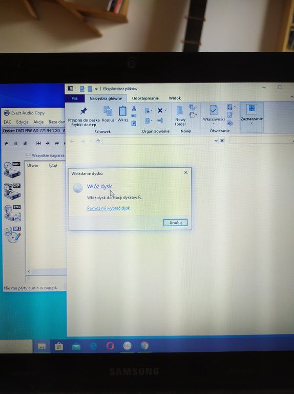

Hm, pojawił się problem, który łącze z EACiem (do wczoraj nie występował). Odpalam komputer, EACa, wsadzam płytę do napędu, mieli i wczytuje okładkę + wersję nagrania, po czym wysuwa szufladę CD i pojawia się komunikat jak poniżej. Sprawdziłem z 5 płyt, zawsze to samo. Aha, nie mam dysku F.
Nie wiem, nie znam przyczyny takiego zachowania się.
„... nie wiem, nie znam się, nie orientuję się, zarobiony jestem!”
