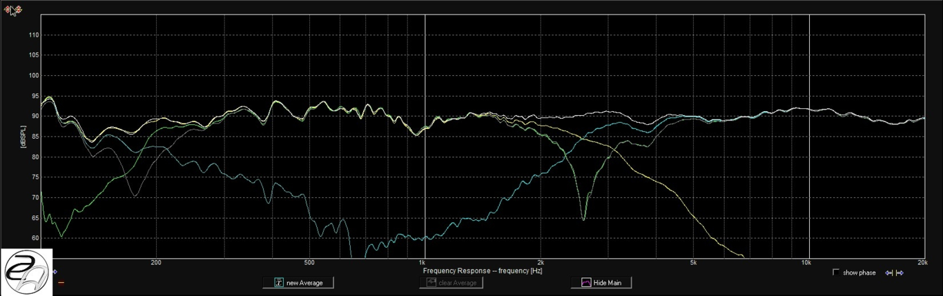

moje próbne punkty podziału dla m130xz0 na górze

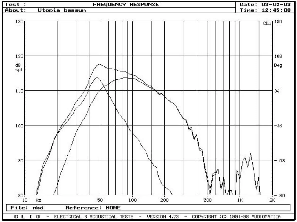

w utopiach różne woofery odtwarzają różne pasma

tu masz podział pomiedzy subbasem a midbasem
drugi podział ze średniotonowymi trzeci z tweeterem
czyli razem 4-way
